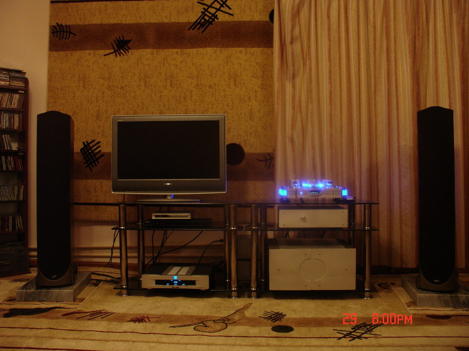

    Решение с параллельным блоком питания, которое как бы усложняет ситуацию, является фундаментом классного звука. Оно взято не от балды, к нему пришли известные в мире аудио люди, Erno Borbeley, Are Waagbo и другие, в результате десятилетий поиска бескомпромиссного звука. Я решил сам испытать, и получилось здорово, трудозатраты полностью окупились. Этот буферный пред сейчас стоит в системе, вместе с 50Вт Зен9.
Название:	Фото системы 2&#57.jpg
    А что это за елочная гирлянда стоит справа наверху? Если это работа кучи голубых светодиодов от преда, то такой "фонтан" надо бы заткнуть, прикрыть его дизайнерскую вульгарность.

    ---------- Добавлено в 12:47 ---------- Предыдущее сообщение в 12:33 ----------
    Пред в середине, сверху - это CD-плеер Shanling CD-T1500.

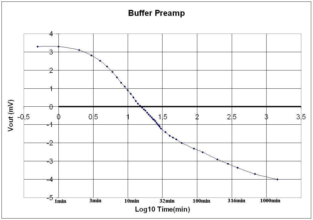

    Проверил термостабильность нуля на выходе этого буферного преда в течение 24 часов. Корпус закрытый и массивный, общее тепловыделение внутри составляет несколько ватт, теплопередача идет через воздушную среду внутри корпуса. Поэтому тепловое равновесие устанавливается очень долго. Но в целом вариация в несколько миливольт представляется вполне допустимой.
Название:	Buf Pre Out Voltage Evolution.jpg
