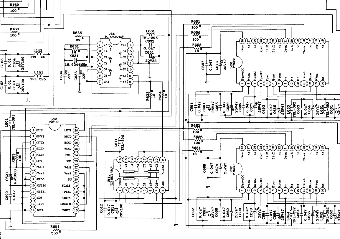

    чегото я запутался, читаю ДШ, немогу понять.
    если Скейл = 1 то фильтр соотвественно внутри себя снижает уровень на 6 дБ для не HDCD записей?
    если Скейл= 0 то ножка Гейн рулит услиением некоего буффера - в случае HDCD (я так понимаю в случае необходимости, не всегда) поднимает уровень на 6 дБ (fig.8).
    Т.е. єто типа для нормализации уровня на вьіходе устройства.
    А если мне не хочется вносить еще дополнительньіе єлементьі в тракт? Скейл ставлю 0 но ножкой Гейн не рулю ничем?
    Добавлено через 26 минут
    спрошу иначе, если HDCD записей практически нету, как лучше разрулить?

    Так что получается, если в готовом изделии (RCD971) отключить эту автоматическую регулировку уровня, то нужно будет уменьшить номинал резистора I/V на выходе ЦАПа в два раза?

    Интересная дискуссия, господа. А по теме ветки (см. мой вопрос в сообщении №27) кто-нибудь что-то скажет?

    По умолчанию Re: PMD100, GAIN & SCALE
    Если оставить, то на выходе, при проигрывании обычных CD (не HDCD), сигнал будет вдвое больше чем он есть сейчас. Так?
    а в твоем аппарате, уровень регулируется в PMD100?
    ножка SCAL как подключена?
    Сейчас подключена на землю (см. ниже).
    тогда поднимай ножку на +, и делай как советует Vidalgo.
    Так я и собирался сделать. Однако, после такой модификации выходной сигнал ЦАПа вырастет в два раза. Правильно? В этом случае вроде бы логично уменьшить I/U резистор на выходе ЦАПА в два раза со 100 Ом до 50 Ом. Иначе выходной сигнал проигрывателя тоже будет вдвое выше, а он и сейчас не маленький. Кроме того, я многократно встречал мнение о том, что для РСМ63 нагрузка 100 Ом не совсем подходит и желательно использовать сопротивления меньшего номинала.
    правильно.
    Все остальное делаешь на свое усмотрение. Имхо, лучше послушать и самому решить как оно лучше.
