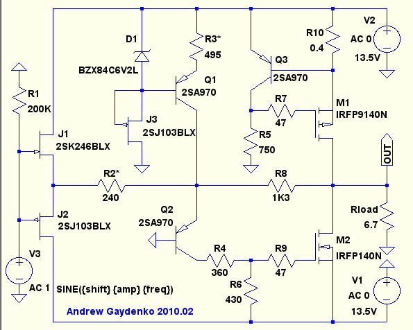

    Женя писал вот это:
    Цитата Сообщение от pokos Посмотреть сообщение
    Да, ещё вот чо. 240 Ом в нагрузке повторителя - маловато для этих транзисторов. Попробуй запараллелить по два транзистора в плече, должно подлечить.
    На что я необдуманно ответил:
    Нормально и так - это не определяющая нелинейность.
    А необдуманно потому, что, как оказалось, у этих полевиков максимальный ток 10mA всего. И на максимальном входном сигнале (3V амплитуды) ток зашкаливает. Теоретически может быть такая идеальная входная пара, но практически - сами понимаете.
    Банальное решение проблемы буфера (более строго - преобразователя напряжение-ток) - как присоединил. Ну и так как дефицита тока у нас теперь нет, можно увеличить Ку (теперь 4.35, а больше уже смысла нет).
    Параллелить полевики для меня не очень как-то очевидно, так как непонятно, что и сколько на себя каждый "возьмёт" - подобрать сильно близкие да на два канала у меня не получится.
    Может, погодя что-нибудь попроще и не хуже для U/I придумается (заменить одну половинку буфера на сопротивление не получится, так как падает PSRR).

    Не знаю какая цель этого измерения
    Совершенно обычная - АЧХ с разомкнутой (по сигналу) ООС. Также (для более каскадных схем) можно смотреть покаскадно (как отношение сигналов).
    но если мерить именно глубину ОС, то лучше "вдувать" сигнал в правый вывод R8 (тогда частота ед. усиления будет как раз в 0дБ. R2 при это отключать не надо.
    Я так не пробовал (да и не знал и не думал даже). Спасибо, как с входным U/I подразберусь - попробую. А где сигнал снимать?

    По умолчанию Re: jazz от anli (усилитель для гурманов)
    На выходе, надо разорвать по переменке R8 от выхода и подавать сигнал на R8. Тогда будет точная (для модели) АФЧХ глубины ОС.
    Истина где-то там...
    мифолог
    Аватар для anli
    06.11.2004
    4,735
    Ага, усёк, спасибо. Это получается, что цепь ООС как раз ослабляет на Ку, и на выходе "остаётся" как раз запас по усилению. Примерно так? Хитро

    мифолог
    Аватар для anli
    06.11.2004
    4,735
    Алефовский
    Костя, ткни, плиз, пальцем. Я от пассовских штучек далёк. Ну или на пальцах - я соображу
    Добавлено через 29 минут
    А-а-а, Костя, нашёл. Ты имеешь в виду верхний мосфет-генератор заменить на генератор с общим стоком и вольтдобавкой, наверное. Это не прокатывает, так как не УПТ.
    Последний раз редактировалось anli; 26.02.2010 в 18:46. Причина: Добавлено сообщение
    Наряду с минусом - увеличение количества деталей - несколько плюсов в защиту последнего варианта буфера я придумал:
    - так как токовые возможности его.. гм.. относительно значительны, они и используются (уменьшено сопротивление в цепи ООС, ну и на выходе буфера, соответственно),
    - Ку не зависит ни от чего, кроме сопротивлений (в частности, от параметров полевиков, как в исходной схеме),
    - убрал полевик в ГТ Q3 - ток для стабилитрона взял с безхозного коллектора буфера.
    D2 здесь для симметрирования термомодуляции буфера (я бы, может, его и убрал, как и R7, но Костя ругаться будет ).

    Ругаться буду все равно! Добавленный ИТ на Q3 так же подвержен термомодуляции, а его ток идет прямо в петлю ООС. Каскодить надобно.
    Нет, посмотри тут http://datagor.ru/amplifiers/solid-s...ona-passa.html
    Там есть цепь изменения тока ИТ от тока в нагрузке.
    Ты, наверное, всегда будешь
    У него девиация +/-75uW и (относительно) огромный резистор в эмитере.
    Вылез тут совершенно хулиганский вариант. Он плох тем, что в смысле ТИ далеко не идеален (Q2). Но весел своей простотой. Ну и глубина ООС там больше, чем, хе-хе, нужно
    Я думал такое вчера предложить, но потом подумал, что могут быть прблемы с термосабильностью, плюс входой каскад (Q1 и Q2) будет с синфазным сигналом тогда работать (хотя может тут это и не страшно).
    Я не прикидывал, но думаю, что лучше тогда поставить на входе параллельный повторитель (убрать полевики)...
