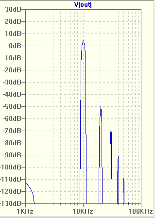

    Да, а что на ВЧ получается?
    Ну про устойчивость (точнее, про неустойчивость) тут, понятно, речь вообще не идёт. А спектр - никаких сюрпризов, немного растёт с частотой. То есть всё в рамках приличия. Примерчик присоединил (10KHz, 414mW).
    05.03.2004
    5,529
    По умолчанию Re: jazz от anli (только для гурманов)
    Не, я больше имел в виду ВЧ большой амплитуды и переходный процесс. нет ли насыщений и т.п.?
