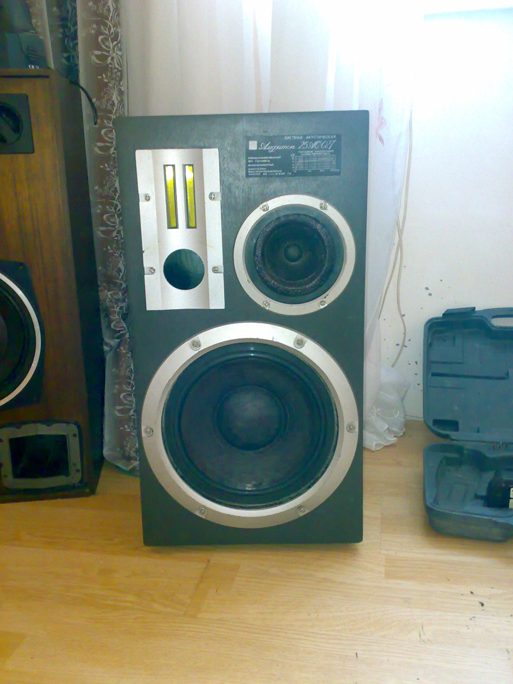

    вобщ в связи с недавними событиями (разложились в прах подвесы на 20ГДС-3 ) вытянул из очистил ототстатков и тут мне пришла в голову гениальная (как мне показалось на тот момент , в прочем кажится она такой и сейчас...) мысль я вспомнил что когдато хотел сделать башни на 75гдн (было давно и не правда)) ,ой совсем забыл у меня колонки 150ас007 динамики стоят 50гдн3 20гдс3 и 10ги (оч кайфовый по звуку дин) , так вот вспомнил что тогда ув. .Васильев посоветовал сделать 35тку Демьянова , я так для вскидки перевернул колонку верх дном потом кинул сверху небольшую колонку как бы имитируя бокс для сч\вч результат меня оч поразил ))) смотрится оч круто да и по сравнению с с90 у такой системы блок сч\вч как раз получается на уровне ушей если сидеть в кресле (в моем случае на диване) , кроме того НЧ после того как я вытянул ведро для 20ГДС стали намного глубже и звучат как гром.. аж мурашки по спине (просто не верится что они так могут..)
    вобщем к чему я это всё веду..
    сейчас я реально настроен такую доработку сделать НО , как всегда это дурацкое но денег на покупку новых сч нету((( подвесов на 20ГДС я тоже не нашел.. из того что есть дома нашел 5ватные китайские шырики правда 4ома ( и ище есть возможность достать 4гд35 почти на шару и в отличном состоянии.. знаю что сч у них дост хорошие,да и чутка высокая..
    вот теперь что требуется от АС : чтобы красиво играли и красиво выглядели то что мошьность упадет не пугает так как для этих целей есть 35ас012,
    хотел бы узнать ваши мнения по этому поводу и если все таки 4гд то прошу помощи в разчете ящика под сч\вч..просто внешний вид оч много значит.. хочется красивую акустику)
    кст что с фильтром делать? 20гдс 8Ом а те по 4. .
    п.с. только сразу не пинайте..

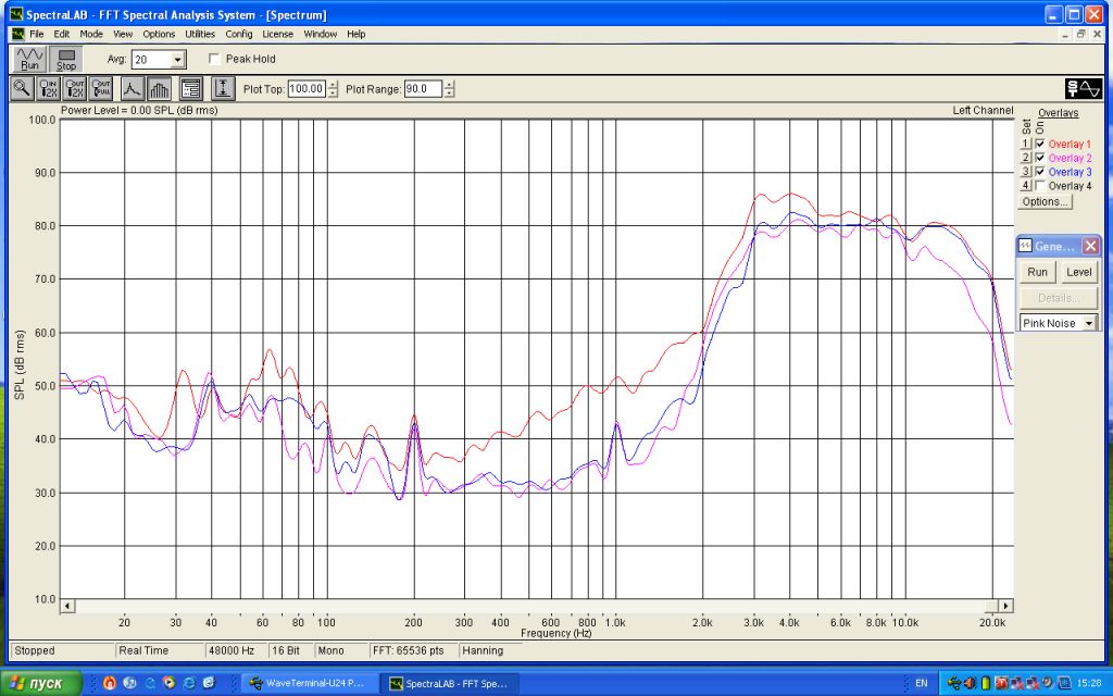

    Изодинамики 10ГИ имеют нехорошую вещь: после 10 килогерц просто рухают вниз, обвалом. В этом плане 25ГДВ поприличнее гораздо.
    Причём, сначала измерил пару пищалок 10ГИ отдельно, -плюнул-, а позже попались колонки трёхполоски, там стояли гишки,- та же лажа.
    Сейчас попались пищалы китаецкие изодинамки на неодиме, маленькие, лёгенькие,- сказка! Ну, резонируют на трёшке кил примерно, но с фильтром 2го порядка просто песня!
    Эти пищалы в Воронеже поют сейчас у одного знакомого, он долго маялся с Фостексом-207, потом сварганили ему трёхполоску, фостекс пустили средником, а изодинамку включили по верху, -сшилось и по чутью и по звуку неплохо.
    Во блин, а я думал это у меня микрофон самопальный подвирает...

    Эх, братья, и что вы все на трёхполоски-то замахиваетесь, с нуля, без опыта и без приборов? Тут вроде столько уже прочухал и всё равно каждый раз ломаешь голову, что в качестве средника взять....а взять нечего. Не делают.
    А вот взять широкополос , четырёх-пятиватник, подвалить его чуток катушкой, чтоб выровнять отдачу с басовой полкой и сшить с пищалой , не самой дрянной, - это задача выполнимая для начинающего, да и результат получается съедобный и быстро.
    Почему этот путь считается несолидным, а влезть в трёхполосную авантюру- это нормально?

    Маяковские колонки-дрянь, потому что объём ничтожный для 10ГДШ, а вот если эти же 10ГДШ врезать в ящик от 35АС, забить порт и пристыковать пищалу с высокой отдачей, удалив конус у 10ГДШ- то ещё неизвестно , что лучше запоёт, три полосы или две.

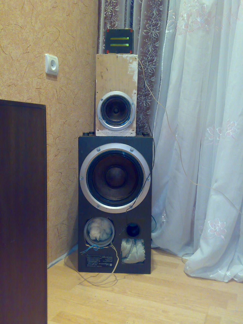

    значит теперь отзыв о динамиках.. получилось оч даже не плохо в колонке с 2х метров вобще в глаза не бросается что подвес не натуральный* да и ближе не оч заметно просто я то знаю что он другой то канешно замечаю...
    подвесы заметно мягче преведущих , ходить диффузор начинает на более низких громкостях нежели ранее , при прослушивании некоторых треков слышно шуршание полиителена (очень слабо но есть) а так в основном нормально. вобщем я доволен

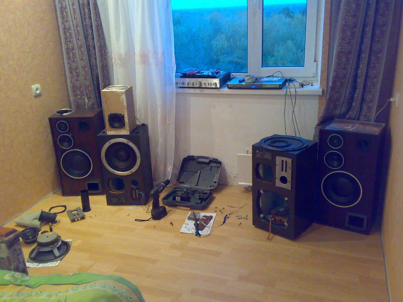

    я успешно тружусь над осушествлением этой дели сегодня закинул сч в другой ящик и поставил сверху послушал в основном звучит так же как и раньше , возпожно добавилось немного детальности... короч качества сильно не добавило но зато внешний вид оч даж.. при вынесении ВЧ на верх этого всего звук заметно изменился!! как раз получилось что вч на уровне ушей.. звучит на много лучше.. и.. ну вобщем мне понравилось завтра буду делать ящички для сч ..
    на фотках получилось так себе но с пропорциями все будет ок это я так накидал чтобы глянуть как оно...

    Такое расположение пищалы как у вас приводит к её излучению в виде вертикального плоского конуса, или "веника" Это требует прицельного разворота колонки на слушателя, иначе чуть в сторону ушёл-провал по верхам. Обычно щели разворачивают вертикально, тогда по высоте нужно чтоб ухи совпали с осью пищалы, зато по ширине нет ограничений, можно слушать стерео не только одному в одной точке.
    Стащите пищалу ниже, впритык со средником, а всю колонку поднимите от пола на ящик с песком, хотя бы. Или просто на ящик. В этом случае добудете ещё баса, убрав потери на 200-250 герц.
    пищаль я поставлю как положено , просто поставил её как слояла (если вертикально падалет а изобритать какую нить конструкцию времени не выло) , посмотрим я пока сделаю самое основное (заглушу отверстия динамиков и т.д. , сделаю боксы для СЧ ) а там видно будет..

    щас пойду кроить ящики на СЧ потом отпишусь фото тож думаю сделаю..
