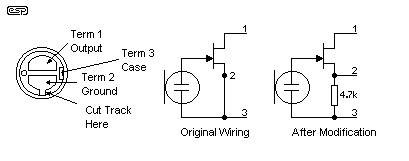

    Может я как всегда не в кассу, но у меня лежит неподключённый микрофон (MCE2000) и поэтому интересно использовать его возможности по полной.
    И очень жалко, что
    Цитата Сообщение от Alex Nikitin
    …выясняется, что полевик внутри таких микрофонов используется без резистора утечки, то есть потенциал на затворе устанавливается током самого затвора.
    Хорошо, что это лечится. Посмотрите, в статье: http://sound.westhost.com/project93.htm кроме стандартных способов включения, в самом конце, показан способ доработки: как поставить истоковый резистор.

    Цитата Сообщение от Vlad Bo
    в самом конце, показан способ доработки: как поставить стоковый резистор.
    Во-первых, не стоковый, а истоковый . Таким образом получается повторитель, искажения резко уменьшаются и перегрузочная способность возрастает до вольт (при достаточном напряжении питания) . Но самое интересное здесь то, что поскольку затвор смещён током утечки, а JFET-ы симметричны относительно стока-истока, то можно ничего не резать, а просто поменять полярность подключения микрофона (подключить бывший "минус" (корпус) на плюс питания, а "плюс" (выход) через резистор на землю) (!) . Получится тот же самый повторитель. Единственный недостаток при этом тот, что экран (и, соответственно, сигнальная "земля" микрофона) будут подключены к плюсу питания, которое должно быть хорошо отфильтровано.

    Улыбнуло! Re: Пред для электретного микрофона
    ОЙ, и правда. Ошибся,.. ;) Они ж симметричны… ;) но всё равно исправил.

    Цитата Сообщение от Fenyx
    Не, мне не понравилось то, что там предлагается. ... все типовые усилители, ... просто клоны, повторяющие один и тот же недостаток - включение самого микрофона по той же схеме - ОИ нагруженный на резистор и что бы там ни было наворочено после, тот вред, который приносит сигналу эта схема все равно останется!
    По ссылке про PZM микрофон ничего путевого небыло
    Я ж не про типовые усилители. Там в самом конце статьи о превращении ОИ в повторитель. И вложение кстати тоже.
    При этом, (для ИП) появляется возможность баллансного включения микрофона, хотя, возможно это и не актуально...

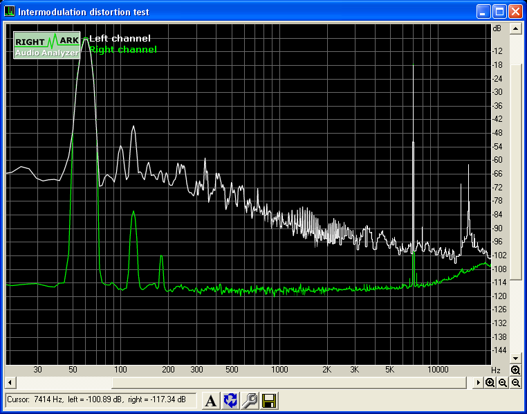

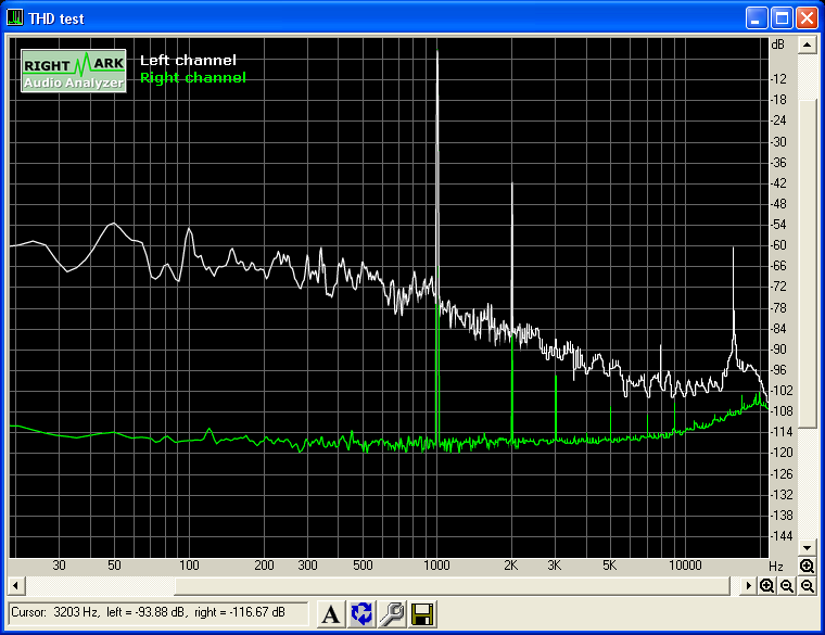

    Ближе к телу: снял параметры схемы. Какой-то странный пик RMAA рисует в районе 15кГц, хотя при записи в редакторе этого нет! Артефакт? На картинке в левом канале -результат через микрофон, в правом напрямую - с выхода на вход звуковухи, для сравнения.
    Не понимаю до сих пор как эта прога рассчитывает численные показатели. Усредняет между двумя каналами чтоли? Короче по цифрам судить не стоит - только визуально, по графикам. АЧХ вышла ровненькая (не привожу), только срез снизу очень высоко (герц 70), наверное результат воздействия резистивного делителя на входе микрофона (2кОм+91кОм).
ID:	3348   Нажмите на изображение для увеличения.
ID:	3350   Нажмите на изображение для увеличения.

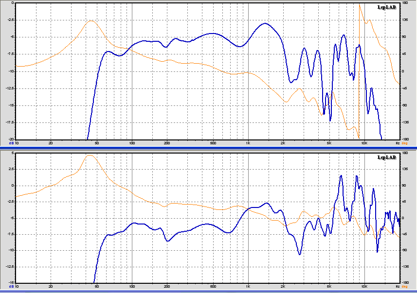

    Ahtung! Натурные испытания микрофона проведены! Измерил опять свою АС - чтобы сразу увидеть разницу. И она есть! Оказывается микрофонный усилитель, встроенный в звуковухо начисто обрезает частоты с 15кГц, и ослабляет в районе 5-15! Вот две кривые (верхняя - через микрофонный вход, нижняя - через линейный). Разница по вч не просто заметна, она огромная! Теперь я еще больше убедился, что связался с этим делом не зря!

    По умолчанию Re: Пред для электретного микрофона
    Нет, кажись дело не в звуковухе. Просто это разные АС - верхняя на рисунке - правая, нижняя - левая. Видать вч попались разные!
