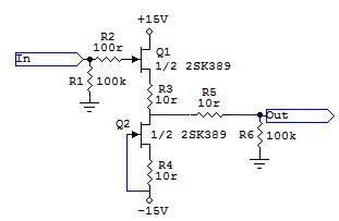

    В крайнем случае из-за входной емкости КП926А на вход схемы можно поставить буфер на сдвоенном jFET 2SK389
Название:	Буфер на 2SK389.JPG

    А вот так и емкости нормальные, и искажения по меньше, благодаря небольшой хитрости http://www.talpykla.com/files/5509/pirm.JPG
    Вариант хороший, но хочется избежать входного конденсатора, и потом jFETы как-бы имеют преимущество для Audio (тенденция всех последователей Пасса в последние годы)
