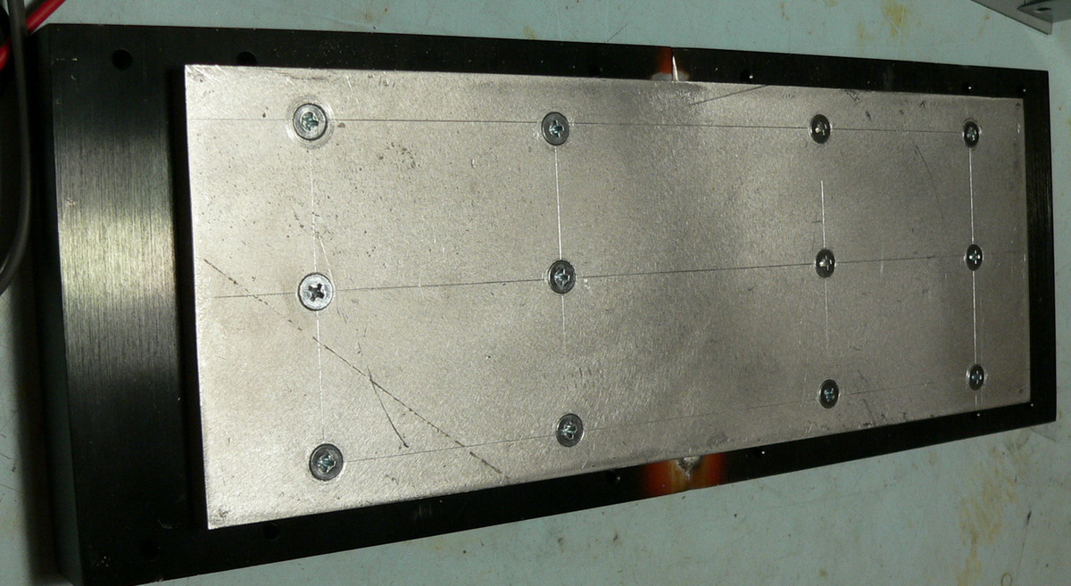

    Мнение уважаемого сообщества интересно. Будет ли полноценно работать такое соединение? Фаска под шов снята, все по технологии.

    karmadon, Привет! Исходя из опыта скажу, через меня много прошло этих корпусов и других из китая. Тонкая подошва значительный минус этих радиатров и видимо еще материал посредственный. Во всяком случае хуже чем у Итльяшек и тд

    Привет, Дмитрий! Присандалю я им пластину, посмотрим, что получится. Где вот КПТ8 пару кило взять...

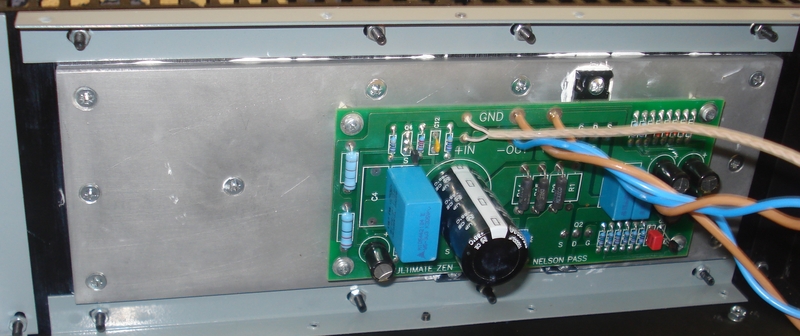

    У меня пластина из дюраля ~6-7 мм толщиной, Одна сторона фрезерована под плоскость, затем шлифована и полирована дома орбиталкой почти до блеска. Под одну пластину ушел один тюбик КТП (равнял резиновым шпателем), и при затяжке ее выдавилось треть от этого, так что килограммов не надо, грамм 60 хватит на все.
    Только вот результат всего этого не очень порадовал, что пластина, что радиаторы сильно отличаются по температуре с удалением от транзисторов, видимо виноват материал, достать бы медную пластину...

    Винтов более не надо, прижато все нормально. Температуры пластины и радиатора одинаковы, на одном удалении от транзистора, но вот температура вблизи транзисторов, что радиаторов, что пластины слишком большая, хотя другой конец пластины/радиатора еле теплый.
    А сам усилитель я все никак не оформлю, пока только было прослушивание после сборки. А акустика у меня Focal-JMLab Chorus 714S, ее чуйки вполне хватает для зена с током покоя 1.5А.

    По умолчанию Re: Соединение радиаторов
    Было бы удивительно, если было бы иначе...
    Вдоль радиаторы идут ребра, через которые передается тепло воздуху.
    Поэтому градиент температуры от транзистора к дальнему концу будет неизбежно. На медной пластине тоже будет градиент, и тем заметнее, чем лучше тепловой контакт пластины с радиатором.
    А вот если бы там не было пасты - градиент был бы значительно меньше...
    Слишком уж разница велика. Все же материал виноват. Впечатление такое, что он из стали.
    только при наличии влаги
    Влаги ведь и в воздухе достаточно. Все равно как то боязно.

    Варил аргоном радиатор, который был нарезан из горизонтального проката. Подошва 9мм, проварился шов на полную толщину. Правда перед сваркой пришлось их зафиксировать в спец. тисках(типа фрезерные губки) чтобы не повело. Потом плоскость на фрезере на высоких оборотах с малой подачей-и все замечательно. А если все-таки толщина подошвы 4 мм. , то придется прикручивать дополнит. пластину, и дабы был нормальный тепловой контакт поверхности нужно шлифовать/ фрезеровать на станке, вручную достичь приемлимых зазоров нереально

    Байрамуков Борис, Варил так же. Но фаску под шов там не снимешь на всю глубину потому что торец заканчивается ребром. Я в пластине лучше паз сделаю.

    Сделана пластина 10 мм. Паз под шов 3мм глубиной. Завтра посажу транзисторы.
