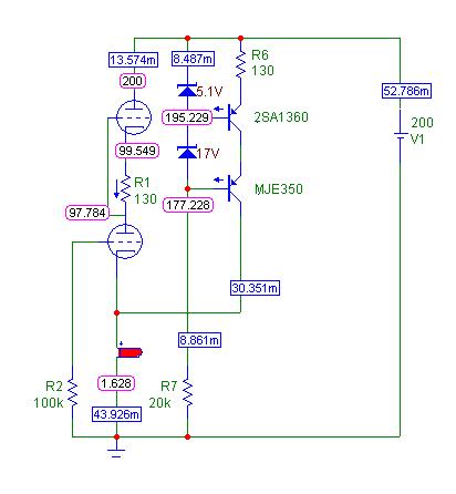

    Вопрос Ламповый усилитель для наушников PhonAmp
    Здравствуйте всем
    Когда то очень давно немного разного паял, теперь вот как денег мало стало, решил себе спаять сабж под dt770..
    А то звуковая с ними плохо справляется
    Покритикуйте пожалуйста вот такую схему..

    Цитата Сообщение от GruWer Посмотреть сообщение
    Что за трансформатор, и как использовать?)
    Иметь выход не OTL, а классический с трансформатором.
    Старый знакомый Аватар для Alvis
    28.04.2008
    Харьков
    70
    532
    По умолчанию Re: Ламповый усилитель для наушников PhonAmp
    Практически невозможно использовать с достаточно большими токами, а тут OTL с током выше 10мА, аккумулятор может потечь весьма быстро
    И какой же ток у 6н23п? Аккум. 1А\час не потечёт с таким током.
    У меня есть некоторые соображения по поводу не использования аккумулятора в катоде.
    У меня такие же соображения- как в катоде, так и в сетке.
    Везде, и батарейка, и аккумулятор даёт свой призвук.
    На моё имхо-лучше уж резистор в катоде без конденсато-
    ра.
    ра.
    А вот этого не надо. Уж лучше зашунтировать конденсатором.
    Аккумулятор в катоде - это тот же конденсатор в катоде, но очень большой емкости и с ужасными параметрами. Весь эффет батарейки в сетке - ее маленький размер и отсутствие сигналных токов.
    т.е вы неподдерживаете эту схемку?
    https://forum.vegalab.ru/attachment....8&d=1236932552
    а может вообще ну его нафиг эти акумы-батарейки и оставить как у автора?
    Решайте сами. Я высказываю свое мнение...
    Конденсатор точно также гадит звук, как и батарейки.
    Безсмысленный спор. Звук гадит и кусочек провода. Речь может идти только о степени и характере влияния. Мало того, уши у всех разные и что одному хорошо, другому плохо.

    Если хочется именно такой схемы, то смотри.
    1. Берем смещение 1.5В - маленькая дисковая батарейка и ставим в сетку, катод на землю.
    2. По ВАХ находим к ней режим 90В 12мА. Получаем полное питание не 270, а 180В. Резистор в катоде верхней половики получится 1.5В/0,012А=125 Ом. Вот выкинули катодный конденсатор, а выходной конденсатр уже можно брать на 200В, а конденсаторы питания на 250В.

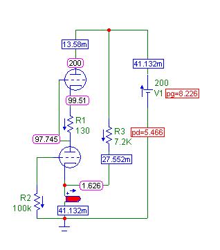

    тогда повторюсь то что вы написали...но oleg_S предложил акум как я понял в катод...

    Улдыс Я не предложил (хотя именно с аккамулятором в катоде была моя первая ламповая конструкция), а лишь посчитал Вам напряжения в ответ на вопрос. Костя Мусатов Вам рекомендует свое видение правильного решения, он оч опытный коллега и меет смысл прислушаться, но при Выборе дэвушьки бывает нужно с ней переспать предварительно, мало ли кому блондинки нравятся - вопрос не стОит выеденного яйца - количество панелек не меняется, пробуйте.
    PS
    А предложу попробовать вот такого
    или второго
    PS
    или второго
    благодарю вас Олег, просто думал что есть одно верное решение..оказывается как и девушки каждомому нравятся разные, а некоторым и мальчики вовсе...благодарю, изучаю ваши схемки

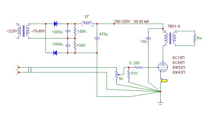

    Улдыс То, что я предложил, всего лишь вариант смещения обсуждаемой схемы. Я бы ее не делал
    Вот инсинуация-альтернатива, убъем двух зайцев - можно к акустике подключать, орать правда не будет. Для примера нарисован удвоитель - часто бывает на трансформаторе питания две обмотки вольт 80, вот два отдельных питателя на канал из каждой.
    а тв31-9 этот траф с любой радиолы который на выходе стоит?
    Не с любой, а именно ТВЗ-1-9. Последняя цифр много значит.
    Это звуковой трансформатор от ламповых телевизоров, популярный у начинающих - дешевый, с довольно ровной характеристикой 5К приведенного спротивления Ra на 4 Ом нагрузки, ток 45-55 мА, для однотактного выхода (SE), активное сопротивление первички около 200 ом плюс минус 50, точно не помню. Подойдет и от радиолы, если это не для двухтактного выхода. Основное преимущество трансформатора перед OTL, что он согласует высокий выходной импеданс лампового каскада, котрый обычно значительно превышает полкилоома с низким сопротивлением нагрузки. Например 5К на 4ом означает что коэффициент трансформации N = sqrt( Ra/Rн) = sqrt(5000/4)=35. То есть лампа "видит" нагрузку 4 ом как 5К, обратное тоже верно - у предложенных ламп внутреннее сопротиление Ri порядка 1.2К и нагрузка "видит" источник сопротивлением, если считать грубо, 1200 ом / 35*35 = 0.97 ом. Такая арифметика. Для чего это нужно? Вы, наверно, виидели классическую ВАХ триода с изображенной наклонной линией нагрузки. Наклон определяется общим сопротивлением нагрузки каскада, которое есть то, что в аноде и параллельно Rн, это эффект переменного тока - все конденсаторы, разделительные и в питании принимаются как короткое замыкание. Чем ближе наклон к горизонтали, тем меньше искажения, больше размах усиленного напряжения. Когда Мы подключаем малое сопротивление наушников или акустики, сопротивление нагрузки практически определяется последними, ведь в параллельном соединении сопротивлений, скажем 1К и 100 Ом, решающим является последнее. В результате линия нагрузки становится почти вертикальной - искажения максимальные. Трансформатор спасает от этого, как показано выше.
    Диаметр первички у него 0.12 мм, поэтому допустимый ток 35 ма.
    И как правило все трансы однотактные, использовавшиеся с 6п14п.
    имеют примерно такой провод.
