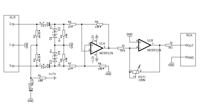

    Имею парочку WM60. Планировал собрать пред усилитель Феникса но его забраковали вот теперь не знаю какой делать.

    По умолчанию Re: Самодельный измерительный микрофон.
    Схем мног, но по сути все похожи.
    Вот пример loki

    Кто забраковал , за что , а я уже сделал - отличная штука
    Действительно, можно подробности?
    Я так же собрал 2 таких усилка (версия на LM833)... вроде работает без проблем...
    Есть на форуме кто то из Симферополя, имеющий проверенный измерительный микрофон?
    Мне нужно как то свой проверить...
