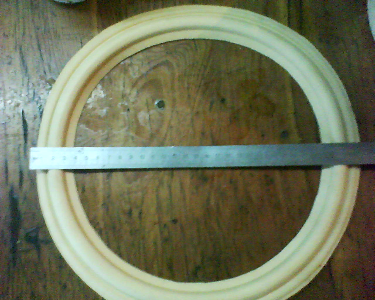

    После изготовления подвеса стал вопрос с покраской его.Подскажите, кто в теме, чем
    его можно покрасить?Пробовал нитрокраской (небольшой напыл)-подвес становиться
    жестким и разминать его приходится долго, пробовал тушью-прокрас неравномерным и смотрится как то грязно, хотелось бы узнать как красят поролон вообще и применить для подвесов.

    Так сложно не пробовал и так вроде бы все там (в подвесе) закрывается.Поролон толщиной 20мм и плотностью 25 обрезается потом по нужному размеру и вклеивается.
    Работают 4-6лет есть статистика (только не на солнце)Вот если только снимать характеристики с каждым новым вариантом изготовления подвеса, но мне это не под силам, если только с кем-нибудь замутить это.Хотя с другой стороны так сильно ли подвес влияет на звук? (в конечном итоге).
