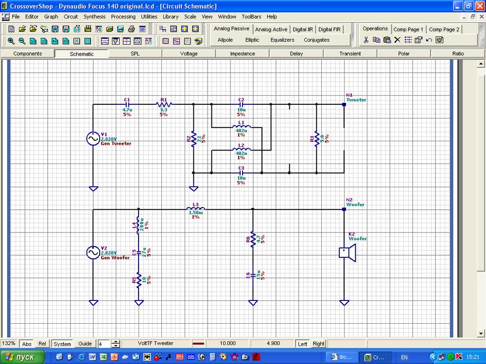

ID:	19815   Нажмите на изображение для увеличения.
    С уважением, Сергей.
    Завсегдатый Аватар для Mosfet
    25.08.2005
    г. Красногорск, М.О.
    2,243
    По умолчанию Re: Мостовая схема задержки на твитер.
    Mosfet, просто индуктивность пищика делает фильтр более "агрессивным", помодель в чем угодно.
    Х.З., Grey. Я могу динамик вообще из схемы убрать, них порядок не изменится. Сам посмотри, ты ведь Липе доверяешь?
ID:	19817   Нажмите на изображение для увеличения.

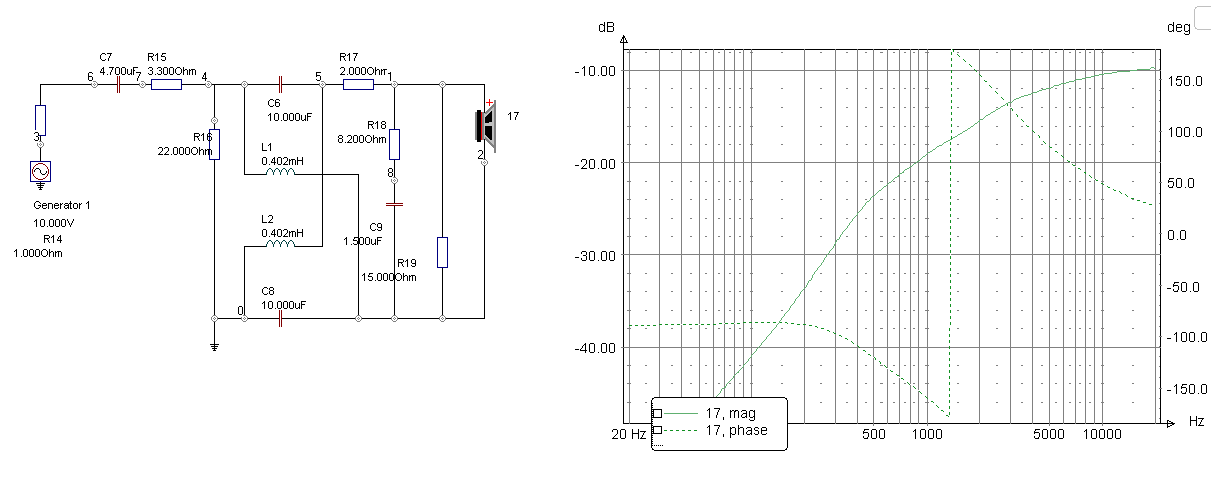

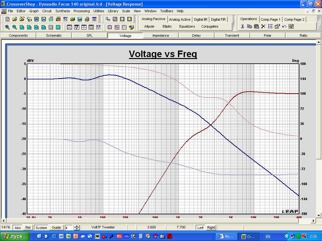

ID:	19845   Нажмите на изображение для увеличения.

    Mosfet, я отказываюсь от своих слов.
    Я считаю, что фазовращательное всепропускающее звено вносит изменения в АЧХ фильтра и добавляет 6 дб к спаду фильтра.
    Помог бы товарищу , не вижу я ошибки.
    Ошибок нет. Все верно. Все точно. LSPcad - на помойку! LEAP - рулит!
    Добавление всепропускающего фильтра в фильтру первого порядка превращает его в фильтр второго порядка.
    Все, я кончил

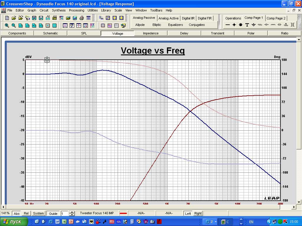

    Ну вот тебе новые картики. Одномуйственно.
ID:	19847   Нажмите на изображение для увеличения.

    Mosfet, у тебя проблемы с Leap*ом. - или со схемой, или с анализом или еще с чем-то.
    Попробуй промоделировать в чем-то другом.
    Добавлено через 1 минуту
    Mosfet, мне тебя пристукнуть захотелось!..
    Ты случайно не относительно земле АЧХ меряешь, так тебя и эдак?!
    Добавлено через 4 минуты
    Бляха муха, Mosfet, точно! Ты АЧХ меряешь в точке N1!
    А надо измерять - на резисторе R3!
    Последний раз редактировалось Malinovsky D; 11.03.2007 в 15:39. Причина: Добавлено сообщение
    Дык это не я меряю, а Липа. Откуда мне знать, что она там себе про R3 думает. Отсюда есть вопрос, даже два. Что она себе думает про акустическую фазу в этом случае? Как её заставить мерить на динамике, а не относительно земли?
    Последний раз редактировалось Mosfet; 12.03.2007 в 00:30. Причина: Добавлено сообщение
