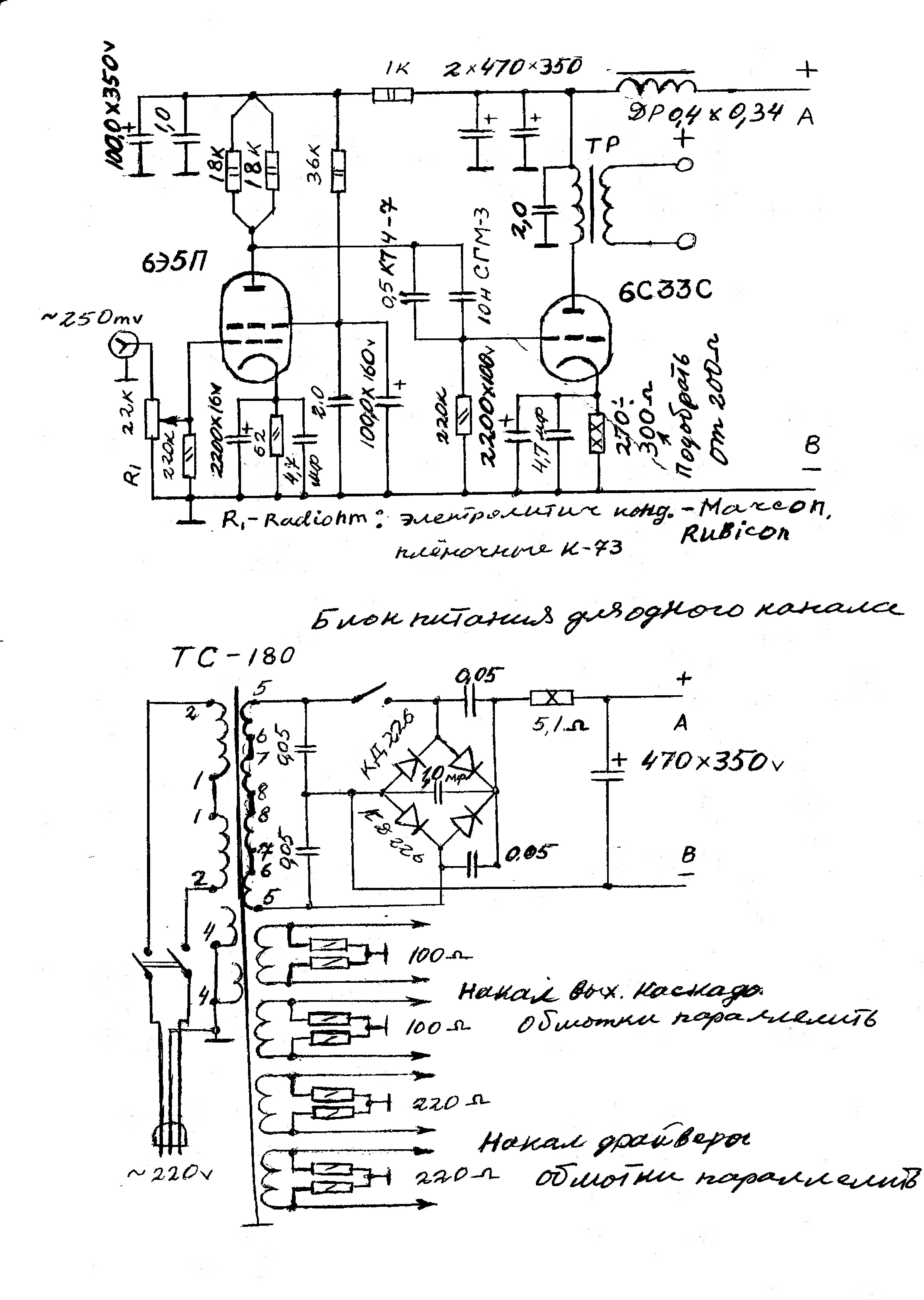

    Однако, если задаться целью и адаптировать какую-нибудь простенькую схему типа вот такой:
    к применению с лампами 6С33С, наверняка же что-то получится (хотя бы в плане собрать один канал и отслушать/померить)?
    Такого никто не делал, во всяком случае, я не нашёл. Помогите определиться, какую схему проще взять за основу и как адаптировать.
    На предельные режимы выходить не потребуется, может и авто-смещения хватит?
    В качестве драйвера было бы неплохо (например) проверенную схему от Заратустры взять на двух 6Э5П (они у меня есть в наличии).
    Для 6С33С выбрать режим какой-нить подходящий, сопротивление снизить (напряжение поменьше, ток побольше но не предельный)...
    Что скажете? Это же для ушей (60-200 Ом и мощность мизерная), попроще должно быть, чем для колонок.
    А расходы на электроэнергию и кондиционирование меня не смущают.
    Вот ещё нашёл схемку попроще, не OTL, но может получится заиспользовать

    Вполне реализуемо при напряжении источника анодного питания +250...300В.

    Гэген считал..., давно уже...

    Цитата Сообщение от igorus Посмотреть сообщение
    Т.е. от схемы останется входной (разделительный) конденсатор перед сеткой, сеточный резистор, катодный резистор и выходные конденсатор с резистором?
    Ага, милливатт десять-двадцать приличного качества в шестидесятиомных должно получиться.
    Цитата Сообщение от ua9jmp Посмотреть сообщение
    считал
    Ну, для 250 Ом - это не совсем РР, не говоря уже о 600 Омах. Но работать будет. Даже неплохо, хоть и не совсем оптимально.
    igorus, вот ребята примерно с тем, на что ты нацелился. КП на 6С33С:
    Попробую. как только приедут лампочки, вроде, не очень сложно выглядит.
    И даже он не нужен. Нужен хороший разделительный на выход. Я бы поставил что-то вроде этого https://deskfi.ru/products/kondensat...ne-100mkf-250v
    Наушники 62 ома, вполне может хватить и повторителя, надо пробовать. Хотя я бы применил 6С19П, и по току потянет с запасом и тепла выделяет не так много. 6с33с летом, да в небольшой комнате, если нет кондея, это ну..., прослушивание музыки может стать пыткой

    По умолчанию Re: 6С33С для наушникового OTL-усилителя
    А что вы её всё повторителем "толкаете"? Смысл в этом какой? Просто печку для красоты?
    Усилителем её! Без преда! Ku примерно 2 можно "вытянуть".
    Вообще ставить 33с в хэдамп это лютый бред!
    Ну, во-первых, это красиво (с)
    А если серьёзно, то соберу макет, послушаю, попробую разные драйверы (например, 6С3П, как советовали по ссылке stan marsh), а дальше уже буду думать, стОит ли реализовывать в изделии или отложить "гравицапы" до тех пор, когда понадобится нормальный усилитель.
    именно хватит, 33с тут ухудшатель
