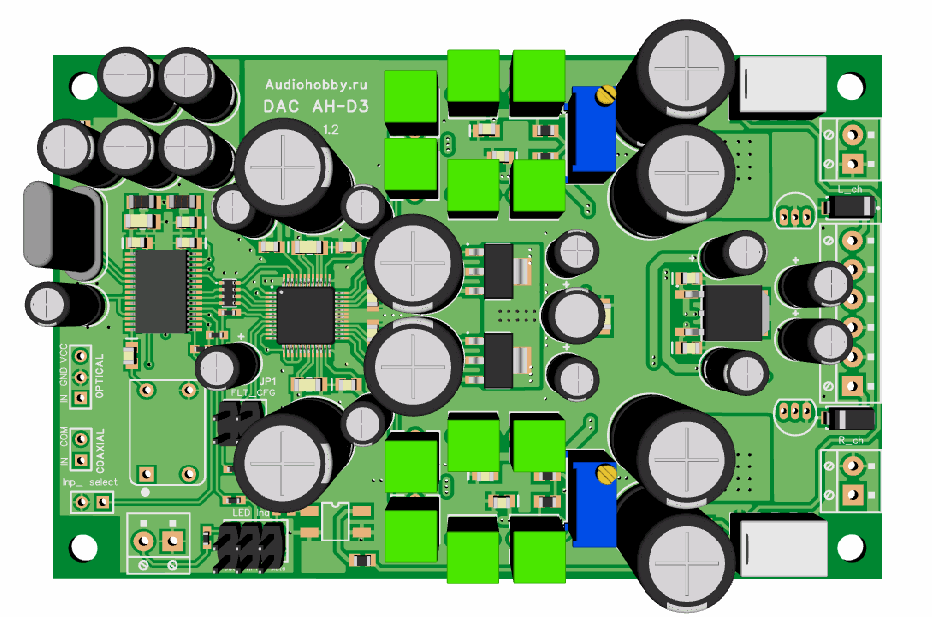

ID:	440040 эта плата, кстати вопрос, есть ли резон в вычитатель-сумматор ставить opa1641, в плане его линейной вх емкости и низких входных искажений?

    Я эту плату не слушал и живьем не видел, но конструкция знакомая. Вроде отзывы хорошие были.
    Он как бы ничем не лучше других, разве что потребляемый ток маленький, что иногда весьма полезно.
    Вообще по выбору оперов - в соседнем разделе есть большая тема об этом.
    а в чем субъективно лучше 4493? по спекту и шумам, или по звуку в чем?
    И то и другое и третье.
    наверное еще спрошу, на 1865, 4490, 4493 хватает второго порядка апроксимации Бесселя с частотой среза в 45кгц, или лучше четвертого?
    Второго хватит, но я такой низкий срез никогда не делаю.
    или сумматор на 4490 сделать по инверт схеме, чтоб снять проблемы синфазного сигнала?
    Так у меня в 10-ке сделано.
    чтоб меньше фазовые задержки вносить? повыше это 50-60кгц?
    И как субъективный/объективный результат есть как я понимаю, теоритически да, по теории оу, а в "железе" в плане подавления синфазных вч помех с выхода цап не хуже? Тёзка у вас опыта понятно много по 4490/4493 , у какой из них выход "мощнее"? в плане более мягкого спектра пир низкоомной нагрузке, поясню: известно что в вычитателе и фнч лучше ставить тонкопленку меньшего сопротивления, этим и подавление синфазный помех выше и меньше восприимчивость к помехам, но нагружаются вых каскады цап, понятно если взять 4499 то там можно в классе А умощнить каскад ток-напряжение и фнч можно низкоомные цепи поставить, а как это обстоит с 4490/93 с их выходом по напряжению? вх сопротивление каскадов в 10кОм сразу после 4490 не "сильно" нагрузит вых каскады встроенных оу? имеется в виду не относительный уровень искажений и быстроспадающий спектр, такой опыт проводил с ad823, нагрузка менее 10кОм ужесточает звучание на вч, из за того что выход райл ту райл, и усиление до введения оос зависит от нагрузки, возможно и у 4490 выходы райл ту рейл(чтоб больше запаса по вых амплитуде было), поэтому этот вопрос возникает, спасибо.
    37,150
    По умолчанию Re: Вопрос по встроенным оу в параллельные цап.
    Пользователи довольны, учитывая сколько "десяток" было сделано, пока были доступны 4497.
    Только это не только ради подавления синфазных помех, го и для умеьншения синфазеых искажений ОУ.
    Но должен заметить, что с более современными ОУ (такими как OPA1656, AD4898) проблема синфазных искажений ОУ почти отсутствует.
