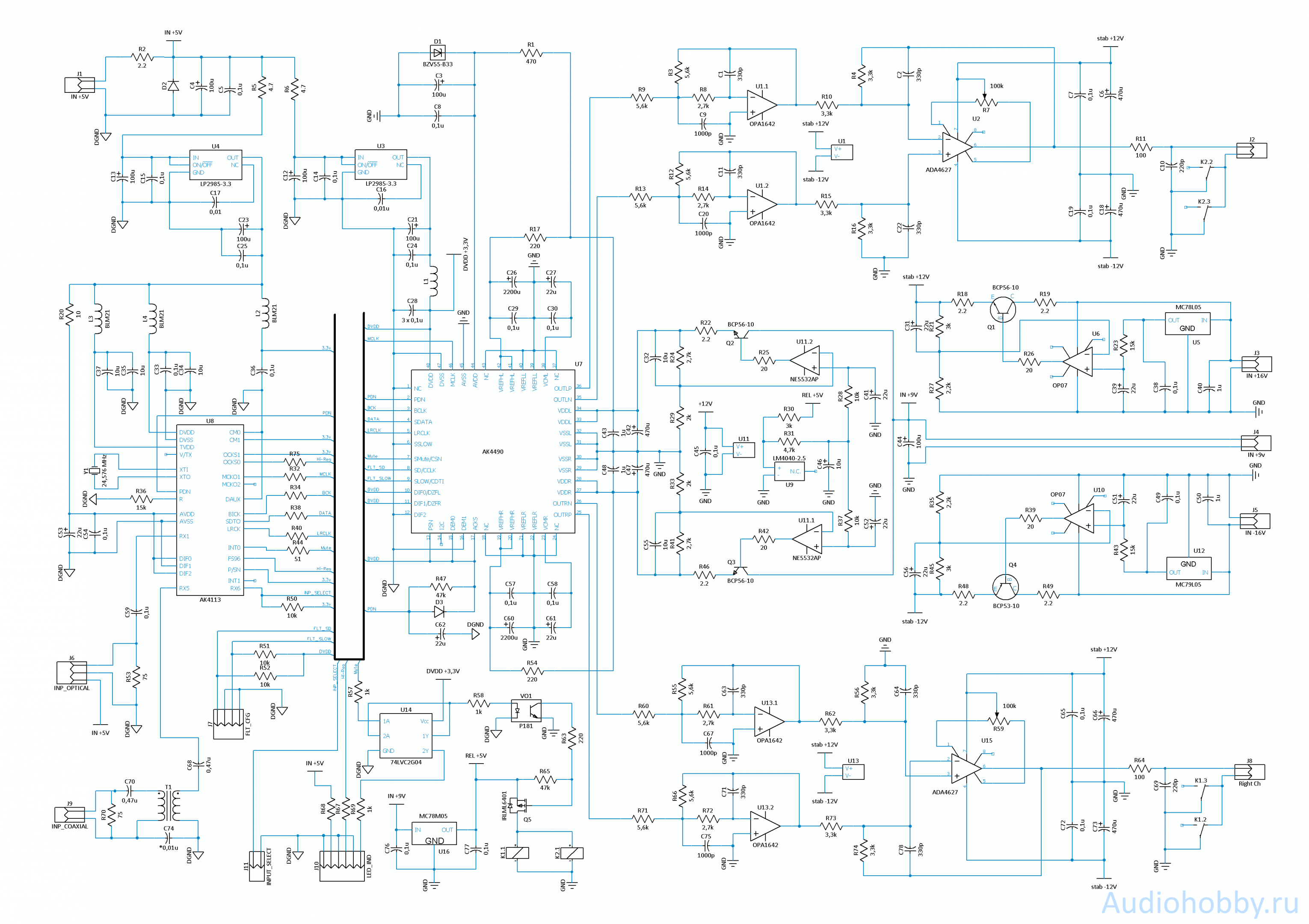

    По умолчанию Вопрос по питанию ak4493

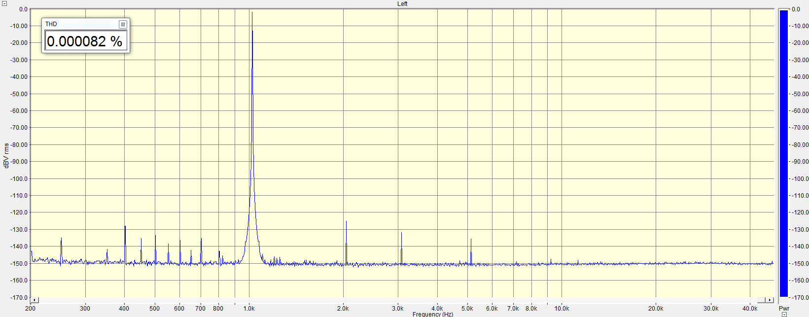

    Приветствую всех. Пришло время до спайки очередного цап, на ak4490, но появилась возможность купить ak4493 и впаять ее по этой схеме вместо 4490, по искажениям при 0Дб 4493 показывает лучшие результаты, а вот по искажения ниже -7дб шкалы - они почти одинаковы, собственно вопрос: все ножки у микросхем одинаковые, кроме 1ножки, у 4490 - 1 ножка сажается на землю, а у 4493 в разных схемах (правда с микроконроллером в мастер режиме , у меня будет без него в слейв), так вот - с 1 первой ножки 4493 - емкость 1мкф на землю, или на нее подается +1.8в, что делать с 1 ногой 4493?) схема прилагается. И пожалуй еще спрошу: если аналоговое питание 4490 поднять до +7в(по даташиту макс +7.5в), выровняет ли это спект искажений до похожего на 4493? Спасибо, кто подскажет! Схема: Нажмите на изображение для увеличения.

ID:	440138 спектр при 0дб шкалы 4490 Нажмите на изображение для увеличения.

    Либо используется встроенный стабилизатор 1.8в и тогда на ноге 1 конденсатор 1мкф, или внешний стабилизатор на 1.8в исопльзовать, подтянув пин 16 к нулю.
    Спасибо вам, я так и предполагал) с режимами цф разобрался, как пинами выставить нужный мне вх формат тоже, а вот по двум оставшимся ножкам, можете подсказать?(больше вопросов вроде нет), 14 ножка написанно в даташите меняет полярность вых сигнала в режиме параллельного управления пинами(у меня такой режим), ее к плюсу подтянуть или к минусу?(какова ее функция "на деле"? ну и 17 ножка, эту как я понял надо к плюсу чтоб автоматически определяла входную частоту мастерклока как я понял, у меня режим цапа - слейв, спасибо вам еще раз!!)

    14 на землю, 17 на +

    17 на +
    Спасибо за помощь Alex!!!!!)
