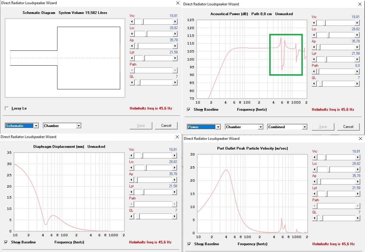

    Я бы ещё рекомендовал порт назад вывести, с такой частотой раздела, точно будет лететь из порта сч мусор от мидбаса.

    Дорогой, сходи похмелись, сильно злой в общество выполз.
    ---------- Сообщение добавлено 18:20 ---------- Предыдущее сообщение было 18:17 ----------
    Ну тут решать самостоятельно, чем "облагораживать" звучание - турбулентностью порта, резонансами фи или дребезжащими стенками.
    Колхоз - дело добровольное.

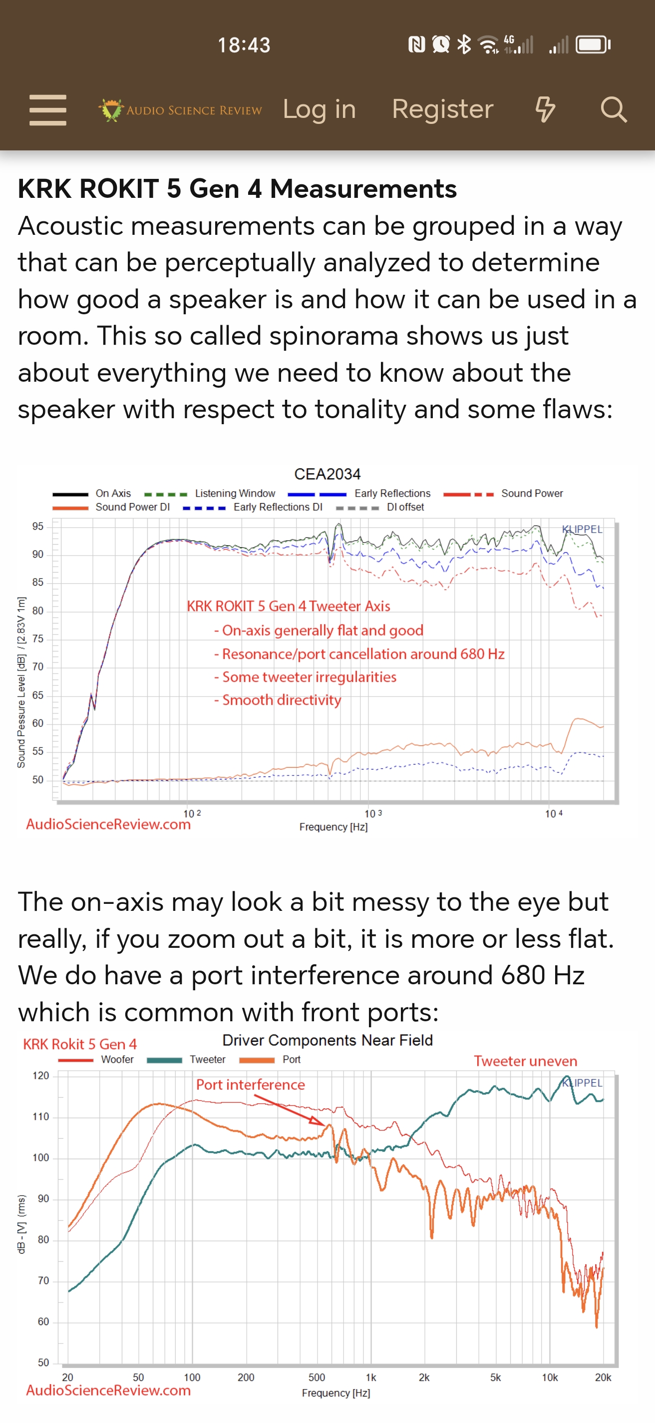

    Как, как, каком к верху!.. ©
    Есть и обратные примеры в виде крк рокит 5..

    Зачем рассматривать такую фекалию, непонятно.
    Если не сложно в развернутом виде поясните, почему это где-то есть, а где-то нет, и как при проектировании корпуса этого эффекта избежать, а то складывается ощущение, что у крк это единичный случай.
    Мне вот было бы интересно ознакомиться, для будующих конструкций.
    Не надо. Как у R2700 сделать, он там в правильном месте.

    А вот и набери в гугле JBL Array 4892, посмотри на форму корпуса, пропорции, и расположение портов. Порты там не простые, сопло Вентури, внутри на одну треть длины шире, чем остальная, внешняя часть. Порты внутри загнуты к диффузору динамика.
    И как это все применить в самодельный ас, точнее как это самому рассчитать?
    Слишком много всего нужно учесть, и геометрию корпуса и нестандартные порты, и место расположения.
    Я то уже уже напилил себе скворечников, больше не хочется, да и другим, кто такой же "опытный", как и я, рекомендую более вдумчиво подходить к вопросу.

    Акабаком надо. А лениво...

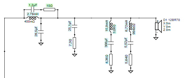

    Предполагаю Бейму обрезать на 350, максимум на 500Гц. Морель использовать от 1600.
    12BR70 у меня в одном проекте великолепно отрезан на 450гц и может без труда играть выше. Не понимаю в чем проблема 8BR... не пустить до 700, а от 700 купол.
    2 дюйма от 1,6кгц это выглядит нелепо. От 1.6к может даже дюймовая пищалка от АСАлаб, если её хорошо попросить.
    К тому же пассивный фильтр 4-х полоски раза в три сложнее свести чем 3-хполоски. С активом проблем не прибавляется.

    [QUOTE=mAxSpace;3263651]12BR70 у меня в одном проекте великолепно отрезан на 450гц и может без труда играть выше. Не понимаю в чем проблема 8BR... не пустить до 700, а от 700 купол.
    12 и 8 беймы по импедансу близнецы, так что на 550 попробую отрезать. может получиться 2м электрическим, тогда купол на 930 вторым+ режектор 400Гц. Корпуса отдельные планирую.

    Спасибо maksa, убедительные картинки.
    У меня в трехполосках без компенсации накачки почти никогда не обходиться, особенно если делать по нормальному.
    Поэтому 2-й электрический это что-то около того...

    номиналы явно не на 450Гц
    А как вы догадались?
    Вполне себе возможно и такое, для не очень высокоомной головки и добротностью фильтра повыше
    Ну, а никто и не говорил, что здесь 450Гц и 12br70 )))
    если 4 ома динамик. то вполне на 450.
    ---------- Сообщение добавлено 11:21 ---------- Предыдущее сообщение было 11:20 ----------
    Это для него и пофакту там 2 динмика в параллель.
