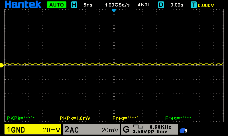

    Ну так как прибор полностью отвязан от сети, то меряться бессмысленно - показывает сколько ты сам наловил
    А шумы можешь показать на диапазоне и времени как у меня?

    По умолчанию Re: помогите с выбором осциллографа.

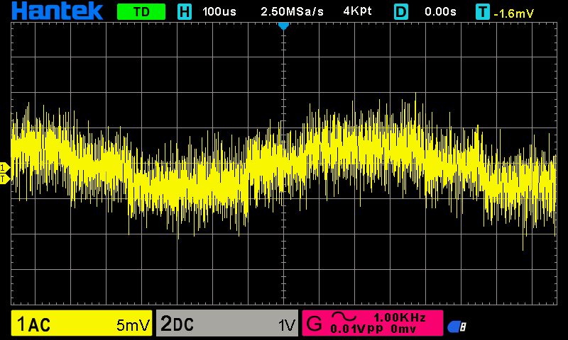

    Ну как-то так.

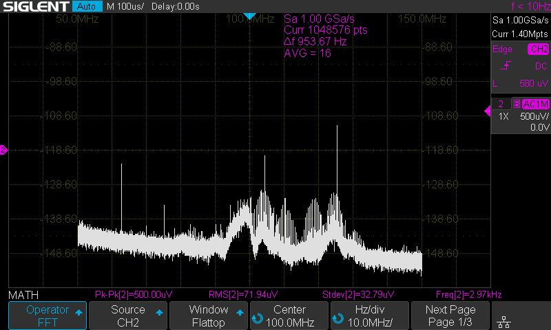

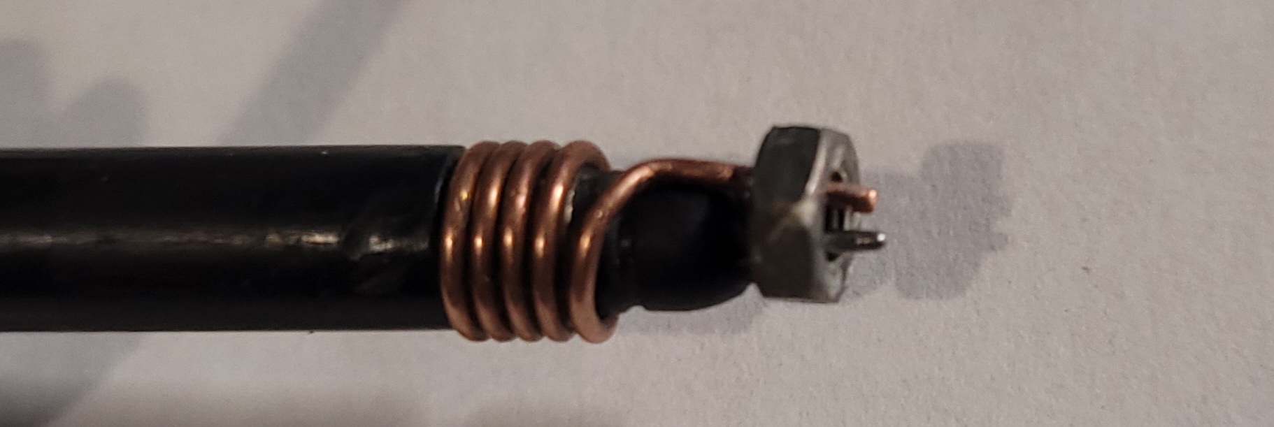

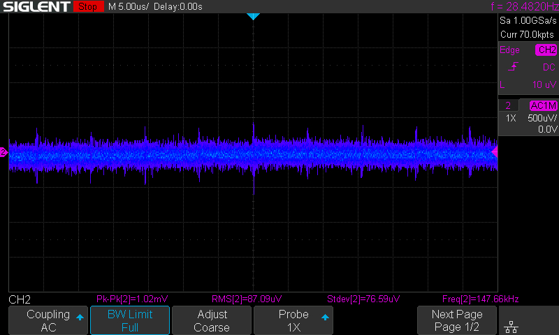

    Что вы такое смотрите, не пойму я вас. Как это вообще можно применить.
    Оденьте на щуп пружинку и замкните чем то мелким, например одев гайку M3.
    У меня не самая удобная пружинка из медной проволоки. Привык и штатную как то не юзаю. Надо бы достать.
    И шум с наводками покажите в RMS, а еще лучше в AC RMS (Stdev) правда не в каждом аппарате есть. Тогда будет понятен тракт, включая внешние наводки, на сколько он чист и чем располагаешь. С BW 20MHz и без ограничения. С аккумуляторами и без. Много чего интересного видно. И как и где щуп лежит тоже.
    BW 20MHz
    А вот без ограничения полосы что то на замкнутый щуп сифонит. Фиг пойму откуда. И это учитывая что сам щуп в 1x рубит полосу.
    МГц на 5-6.

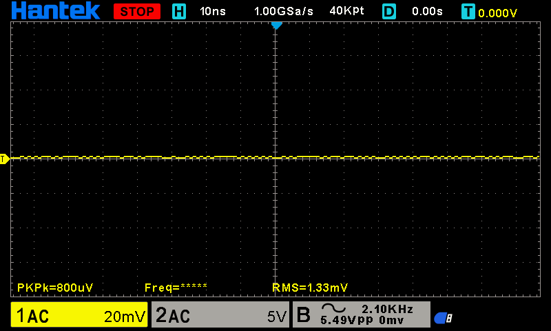

    Замкнутые щупы, дифусилитель, усиление 1000, т.е. 5мкВ на клетку. В осциллоскопе нету множителей усиления 0,1, 0,01 и 0,001 , поэтому приходится умножать самому

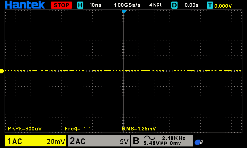

    Ну как-то так.
    Ха! так у тебя усреднение 40! У меня то 4 стоит.
    Таки да, упустил этот момент.

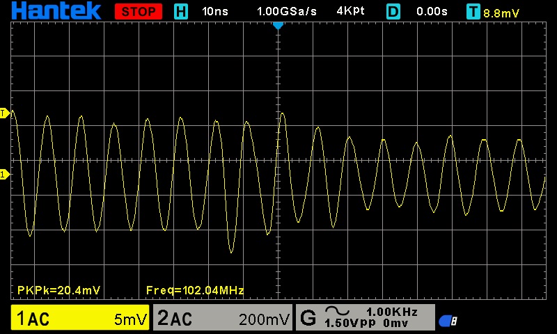

    Заменил аккумуляторы на свежие, с низким вн. сопротивлением (18мОм). Стало лучше:
    Прикоснулся к щупу, показало вообще 20 мВ амплитудного
    Последний раз редактировалось Оллема; 07.09.2024 в 20:49.

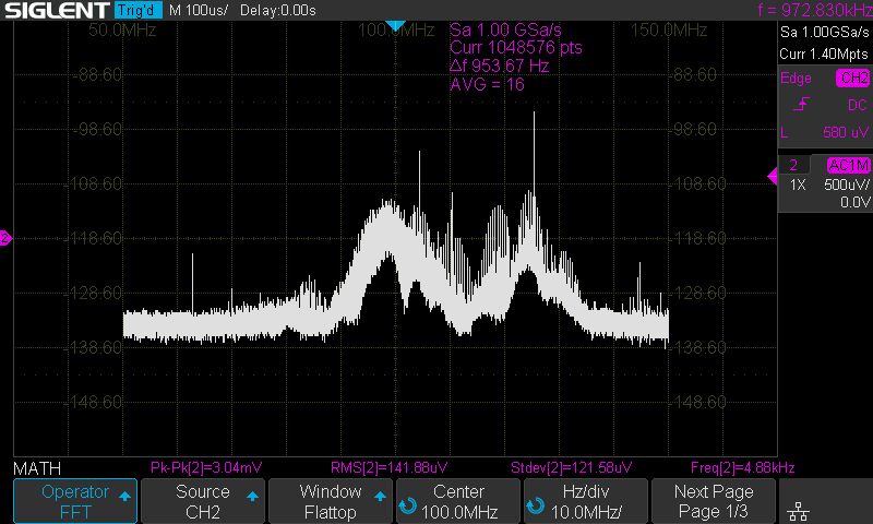

    Уже обсуждали
    Да, вспомнил.

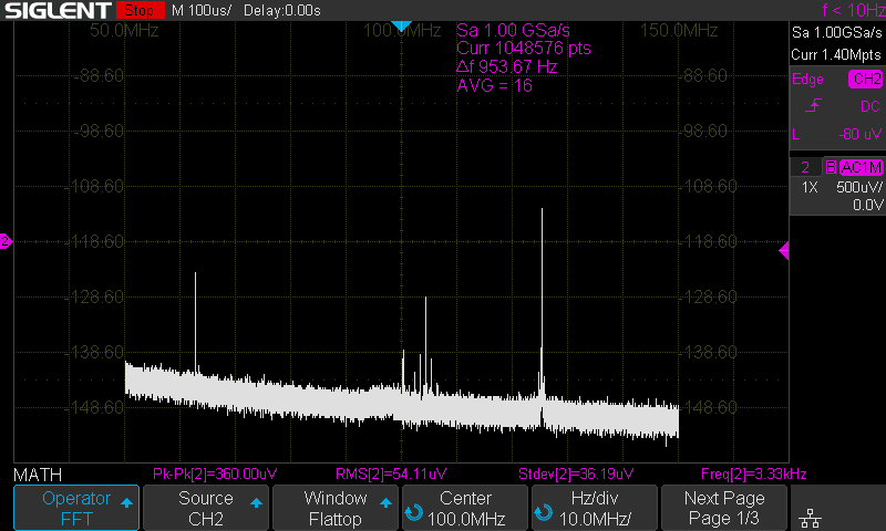

    Но. Да, пачки действительно летят с частотой преобразователя около 130KHz. Но внутри они в районе 100 +- мегагерцовые. Пару бугров видно. Именно по этому они ощутимо тонут в шуме при включении ограничения 20MHz. Что это так звенит я не представляю. Палка еще торчит на 125MHz. Она реагирует на ограничение диапазона. Но не реагирует на кабель или расположение. Не она это. Что то внутреннее, может вообще математика.
    Если подключить другой кабель и спровоцировать ловлю этих импульсов чуть более явно , видно вот такую картину.
    Полный диапазон
    Ограничение 20MHz
    Некий возможный минимум с десятками микровольт
    В принципе, скоп достаточно чистый и шумит искрит довольно слабо. Жаловаться особо нет причины.
    Но интересно. Как поменялась картина у SDS800X HD.

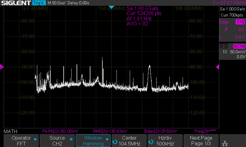

    Версия красивая но не она. Выглядит ловля FM радиостанций совсем по другому и не на закороченные коаксиальные кабели.
    Вот так видны палки радиостанций на голый щуп мультиметра.

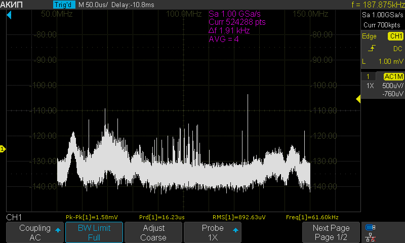

    Кстати я такие бугры как здесь на первом фото воспроизвести не смог. У меня именно палки от радиостанций.
    Это с подключенным щупом на 350МГц (не закороченным).
    С отключенным щупом все ровно, торчат толко два палки на 63 и 126 МГц.
    Максим vmaudio@mail.ru
