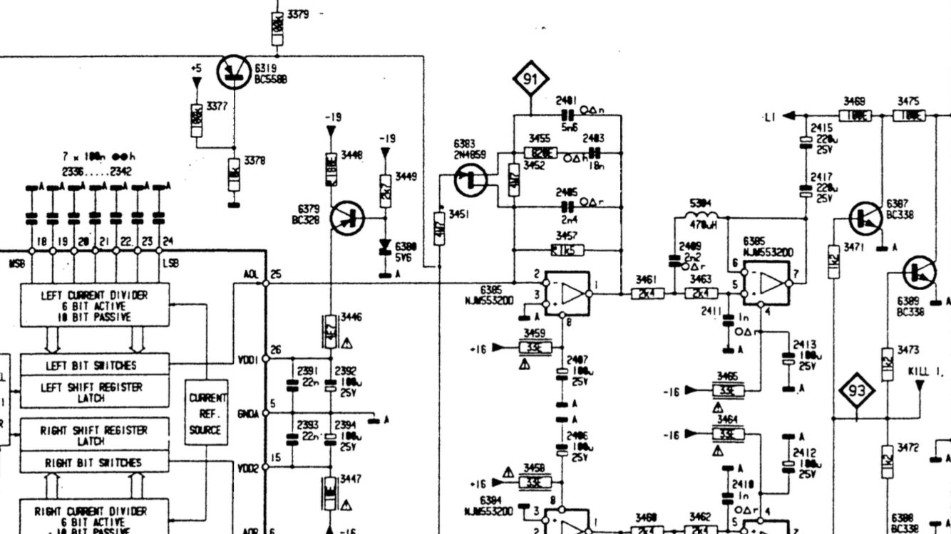

    4,857
    По умолчанию Re: лучшие операционники класса hi-fi
    Цитата Сообщение от А.Кадабра Посмотреть сообщение
    Уверены, что потянет.
    Там после ОУ стоит 2,4 к. Потянет.

    Берём, конечно (не 1,5 к, а побольше). Но вопрос-то был про нагрузку после каскада I/U ("в i/u чего?").

    А 1,5к не нагрузка что ли? Инверсный вход имеет тот-же потенциал, что и не инверсный, в данном случае это ноль, виртуальная земля.

    Надо учитывать все нагрузки на выходе ОУ, но 1.5к для нормльного опера это фигня.

    Нагрузка. Я не на ту цифру посмотрел (на 3457).
    Разумеется, как в любом инвертирующем ОУ.
    Нужен, но меньше - около 300 достаточно. Другой вопрос в i/u чего? Уверены, что потянет.
    В i/u TDA1541. Про "потянет" не совсем понял.
    Какова цель замены? NE5534/32 не работает или как-то криво работает? AD823 не очень удачная замена NE в IU этой схемы. У него при определенных условиях искажухи могут бвть даже больше НЕ. См фиги на стр8.
    Хотя, кАнюшня, 823 приукрашивает, поэтому, ласкает и мурчит, штырит ух меломанов.

    Какова цель замены? NE5534/32 не работает или как-то криво работает? AD823 не очень удачная замена NE. У него при определенных условиях искажухи могут бвть даже больше НЕ. См фиги на стр8.
    Если аппаратура делает интересную музыку неинтересной - это она искажает...даже если у нее sinad 135db. Почемуто считается, что неискажающая, это подробно и неинтересно воспроизводящая.
    Для TDA1541 с ее 4мА 823 может быть слабоватой.
