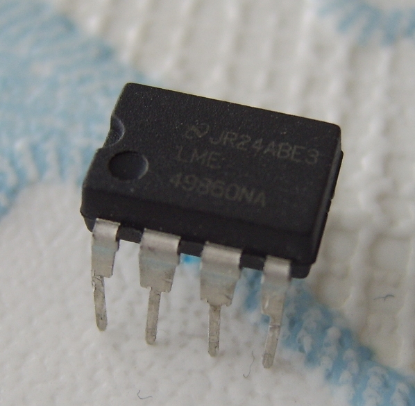

    Kipkimot, а как быть с LME49860?
    С такой формой корпуса и нанесением лазерной гравировки не сталкивался. Но сам шрифт гравировки похож. Скорее всего, кристаллы (внутри) соответствуют, только упаковка велась на другом заводе. http://www.ti.com/ww/ru/research/manufacturing.shtml Проверить вы можете на слух: LME49860 не обладают высокой детализацией, как LME49990, но они обладают довольно сильной вовлеченностью и акцентом в ВЧ-СЧ диапазоне, в противоположность, например LME49720NA. Последние имеют акцент в НЧ, которого нет ни у одной другой серии LME. Сейчас не понятная ситуация и с поставками LME49990MA от TI, что там с производством не ясно, но думаю, что и ваши 49860-е изготовлены просто на другом заводе, продукцию которого не видели на постсоветском пространстве.

    Kipkimot, Благодарю Вас за ответы.
    Что касается LME49990MA, то на сайте TI написано о прекращении производства в связи с моральным устареванием и окончании поставок в районе осени 2016. Надеюсь успеть купить родные. Что вместо них будет выпускать TI пока не понятно.
    Об LME49860NA-NOPB - всё именно так, как Вы написАли: вовлечённость, акцент на ВЧ и СЧ, некоторая нехватка НЧ.
    OPA627BP - действительно, на задней стороне корпуса в гладком кружочке надпись Thailand, а на LME49860NA-NOPB надпись Philippines, тоже в гладком кружочке.
    Корпуса всех микросхем гладкие, слегка шершавые. Ноги сделаны очень аккуратно, без облоев.
    Покупал в Чип и Дип в самом конце апреля. OPA627BP - 2300 р. за штуку, LME49860NA-NOPB - 400 р. за штуку.
    Очень хотелось бы окончательно развеять сомнения относительно этих приборов. Можно ли как-то дополнительно протестировать их, особенно 49860 (ну, например как выше сказано 55 кОм между 1 и 5 ногой у 627)?
    И ещё вопрос - как с НЧ у LME49990MA? Я собираюсь поставить их в спарке вместо LME49860NA-NOPB.
    Что касается детальности, то LME49860NA-NOPB однозначно детальнее JRC2114. Сравнивал на X-Fi Titanium HD 2xLME49710 + 2xJRC2114 с 2xOPA627BP + 2xLME49860NA-NOPB. У последней пары нехватает НЧ, но она очень выигрывает у первой по детальности, а также по ВЧ и СЧ.
    Upd.: Проверка OPA627BP показала, что сопротивление между 1 и 5 ногами у обоих микросхем 50-51 (52) кОм.

    Нет в чип и дип оригинальных 627-х,и не было.
    Вот оригинальный 49860
    Здесь вот подделка.
    Вычисляется по току покоя.А звуком ещё быстрей.

    коста
    А на чём такая уверенность насчёт 627 и Чип и Дип построена?
    Замеры 627 привёл выше.
    По поводу приведённых Вами фоток 49860 - у меня ощущение, что между датами производства этих микросхем лет 10. Первая сильно старее. Это - ещё раз - ощущение. Понятно, что могу ошибаться. Как версия, озвученная Kipkimot, приведённый мной ОУ 49860 мог быть произведён на другом заоде. В моём случае указаны Филиппины. Нет?

    В чип дипе сами не ведают чем торгуют. Байки про разные заводы тоже слышали.
    Померите ток покоя 49860-х.
    На неоднократных попытках "половить рыбку в мутной водице".
    Особенно на "аудиофилах".
    Особенно на комплектующих, которые надо знать как проверить.
    Измерьте ток покоя (согласно даташиту 7-7,5 мА) и проверьте, реагирует ли ОУ на подстройку смещения по измеренным вами резисторам. Включите его с КУ=100 и оцените величину входного смещения.
