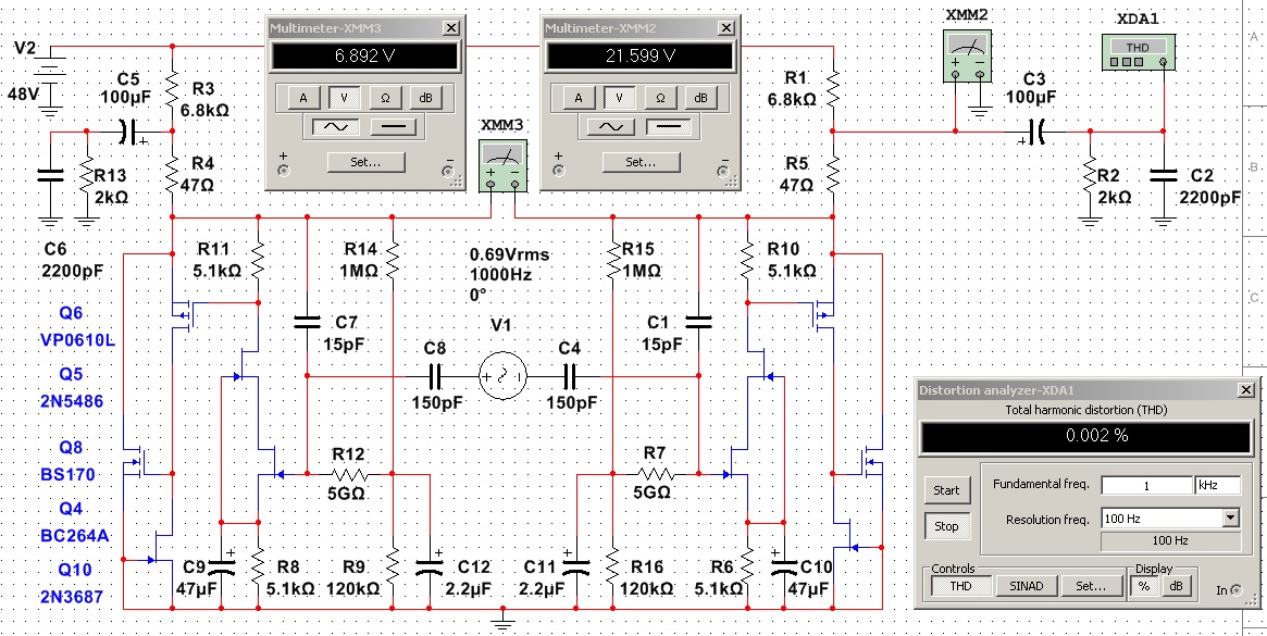

    Хочу поделиться с интересующимися довольно своеобразным схемным решением преобразователя импеданса студийного конденсаторного микрофона. Схема с успехом прошла испытания в десятках студий (любительских и профессиональных). Интересно ваше мнение, пожелания, критика основанная на реальных измерениях или эмуляции.
    Идея (кстати родилась в Ташкенте) простая - два повторителя с раздельным питанием от резисторов источника фантома 48V звуковой карты + ПОС "слежения" с выхода усилителя в цепь питания первого каскада посредством двух конденсаторов.
    Более полугода шло активное обсуждение этой идеи на другой площадке - где тема называлась "В помощь Самоделкину. "Нерадивый" конденсаторный микрофон зазвучит лучше!", её нетрудно найти в инете. Немало повторивших эту схему, тестов-сравнений, восторженных отзывов, здоровой критики и, куда без них - группа "вечно критикующих но не практикующих". Недавно вышел ролик, где эту схему тестирует один из увлечённых микрофонной тематикой. Естественно не "доктор акустических наук" но треки для сравнения любезно представил за что ему огромная благодарность.
    https://www.youtube.com/watch?v=o6fv...ature=youtu.be
    Схема -
    Полевой транзистор можно выбрать из широкого списка маломощных - K30, 5457,305, 202, 5485 и т.п. Простая настройка - подбор R8 для установки на выходе "3" (он же третий контакт XLR разъёма) постоянного напряжения в пределах 20-21V.
    Дроссели - ферритовые бусинки. Хотя можно и без них. Возбуждение схемы на ВЧ не замечалось.

    Тест в эмуляторе -

    Тест - коэффициент передачи -
Название:	FIN тест 75 пФ.png
    Тест - эффективность компенсации паразитной ёмкости входа (сигнал подаётся на вход через очень малую ёмкость - 0.1 пФ). Как это отражается на КНИ и коэффициенте передачи -
Название:	FIN тест 0.1 пФ.png

    По совету уважаемого semimat, для предотвращения резкого броска напряжения на выходе схемы, около 10 Вольт, в момент включения фантомного питания, схема дополняется диодом (1N4148 или аналогом) -
    Для обеспечения наиболее плавного и безопасного запуска включать фантомное питание только после подключения устройства. Эта рекомендация относится и к другим КМ с фант.пит. 48В.

    Опробовал практически ОС на фотодиоде освещаемом маломощным сверхярким LED BLUE. Входной полевик 2SK117-GR с маленькой отсечкой (0.3V по китайскому тестеру деталей). R8 получилось 650 Ом (подстроечник). Теперь этим одним подстроечником устанавливаем на выходе 22V (при фантоме 48V) получая отличную термокомпенсацию для входного полевика, минимальный шум и слежение по питанию.
    У меня завалялся только такой фотодиод (из старых фото-мыльниц с автофокусом). При освещении семиваттной энергосберегающей лампочкой с 10 см показывает выходное напряжение 0.48V на мультиметре с входным сопротивлением 10 МОм. Для полевиков с маленькой отсечкой в самый раз. Обеспечивает ОТРИЦАТЕЛЬНОЕ напряжение на затворе полевика с глухо заземлённым истоком.
    На Али немало предложений фотодиодов в "торцевом" исполнении, что удобнее.
    Светодиод и фотодиод можно вставить с двух сторон, впритык, в короткую чёрную трубку. Я использовал отрезок изоляции чёрного мягкого кабеля подходящего диаметра. Лучше залепить конструкцию с двух сторон чем-нибудь светоизоляционным чтобы при настройке не возникла погрешность 1-2V от сторонней засветки. Если Вы не найдёте фотодиод (или иной "солнечный элемент") дающий не менее 0.45V, при известной засветке или полевик с отсечкой меньше, чем может дать фотодиод - ничего не получится. На счёт LED - вероятно подойдут любые маломощные включая красные и т.п. C6 можно ёмкостью побольше.
    Так можно подключать к схеме со всех сторон всякие известные узлы на транзисторах, ОУ и т.п. стабилизируя по температуре, напряжению, развязывая по гальванике так и сяк одно леча другое не очень. Электроника бесконечна
    Как-нибудь опробую мостовую фантазию. Интересно по шуму посмотреть. С электретником. Здесь независимая настройка выходных постоянных напряжений. Стабилизация по питанию. По температуре нормально. C4, C8 последовательно это 75 пФ - эквивалент капсюля.
    Несомненно, если "обнулить" выходное сопротивление нашим FINовским способом BS170/2SK596B то можно получить, к примеру - от 1 Вольта амплитуды на входе до 10 Вольт амплитуды на выходе с мизерным КНИ. Здесь добавлена местная ООС по напряжению без всякой подстройки. Выглядит всё это несколько громоздко, как-никак "10 транзисторов", однако...
    Опробовал FINшептунBALx с электретником. Пока неприятностей не заметил. BS250 smd, один с порогом 3V другой 3.1V по китайскому тестеру деталей. 2SK246-BL с отсечками 2 и 2.1V. 2SK117-GR с отсечками по 0.3V. Предварительно установил подстроечники 1МОм по 120 кОм с нужной стороны, после включения подстроил, да и на баланс по переменке это не влияет. На баланс по переменке влияет только равенство "20пФ=20пФ". 20пФ мелкие дисковые с выводами, выбрал из кучки более-менее одинаковые по ёмкости на том же китайском тестере деталей. Можно по 15пФ или по 10пФ поставить, что поднимет усиление. С электретником ёмкостью под 40пФ и 20пФ+20пФ в ОС усиление почти 4 раза. Конечно стабилизаторы тока на полевиках вместо R10, R11 делают чудеса но сбалансировать необходимый ток при этом задача непростая.
    C11, C12 увеличил до 4.7мкФ. Иначе шум малость проникает на нижней середине. 2.2мкФ достаточно с подстроечниками по 2МОм.
    Как правило у электретного капсюля конструкция "наизнанку". В данном случае центральный контакт капсюля идёт к плечу усилителя с выходом на ТРЕТИЙ контакт XLR. Иное подключение негативно на слух в работе с явно выраженными негармоническими сигналами, такими как мужской голос, некоторые духовые инструменты. Чем ближе сигнал к гармоническому - тем менее заметна на слух разница от "переполюсовки" но это не меняет правило.
