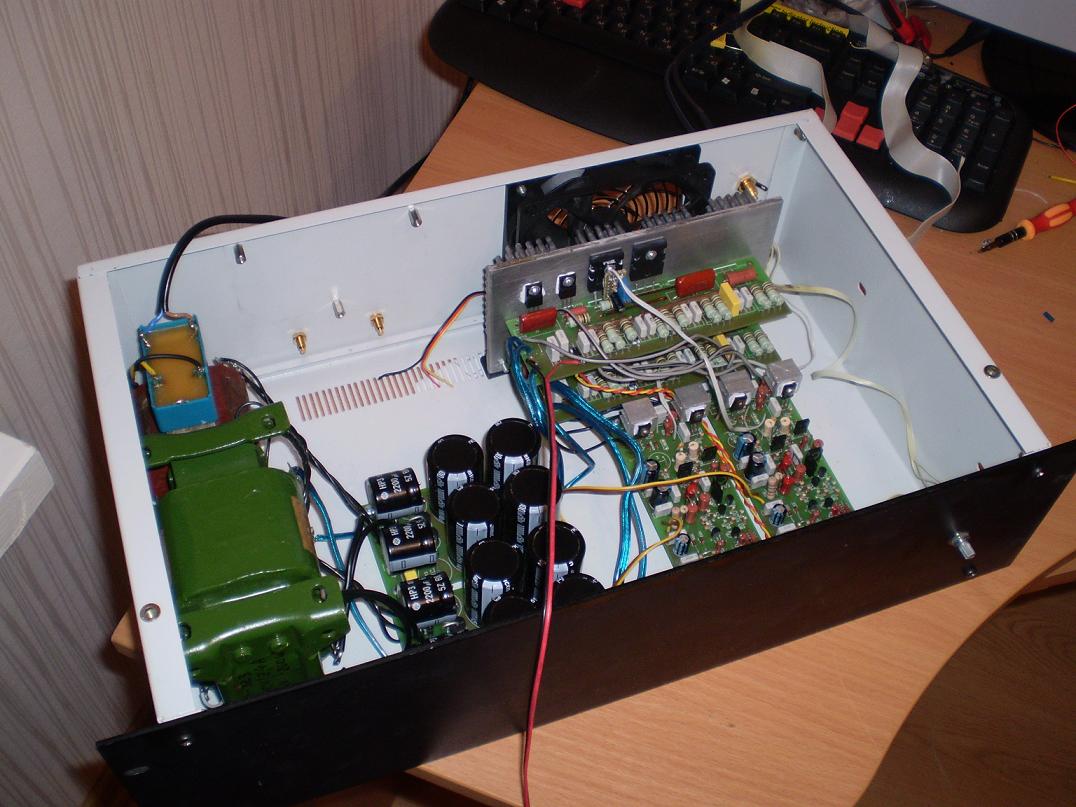

    Частый гость Аватар для RAINBOW
    23.01.2006
    100
    Скоро должен сойти со стапелей.
ID:	48414   Нажмите на изображение для увеличения.
