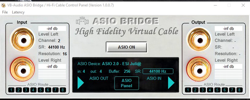

    Как к АП прикрутить индикатор уровня? Очень бы хотелось иногда наблюдать визуально.
  13. #3852
    16.01.2013
    185
    По умолчанию Re: Album Player (APlayer)
    Просто и к любому плееру, почитай здесь http://vb-audio.pagesperso-orange.fr...sime/index.htm
  14. #3853
    Старый знакомый Аватар для AleXH
    23.11.2011
    785
    У меня этот спектроанализатор при выборе ASIO не работает - ASIO доступен либо АП, либо VB, подключиться к уже задействованному в АП ASIO не получается, VB говорит выберите входное устройство, хотя ASIO уже выбрано.

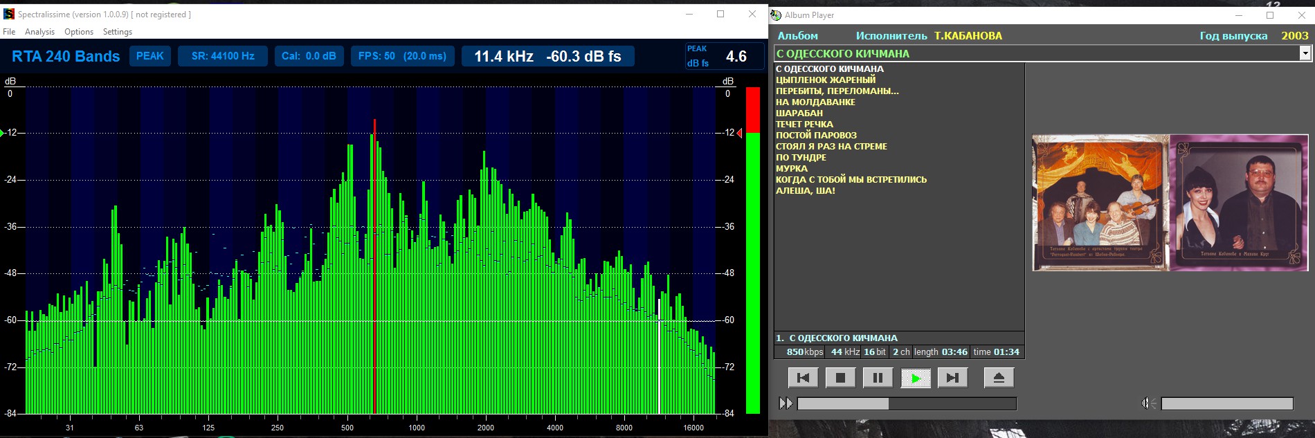

  17. #3856
    16.01.2013
    185
    EDDiE,
    А если, да кабы. Читай внимательно.
    Работает и трудиться на коме не один год.
    ДА. без т.. троллей нет не одного сайта
    Можно использовать VST плагины, которых много.
    Вот, например:
    http://www.lsraudio.com/lvlmeter.html
    Инструкция по подключению VST есть в readme файле. Надо учитывать, что VST бывают 32- и 64-разрядные и платформа должна соответствовать используемой 32- или 64-разрядной версии плеера. Чтобы индикатор обновлялся не менее 10 раз в секунду, надо выбирать минимальный буфер предзагрузки или режим Direct Input и на вкладке DSP в ap2config формат вывода 32 бита.
    Если спектры нужны, то вот варианты:
    http://www.meldaproduction.com/MAnalyzer
    http://www.voxengo.com/product/span
