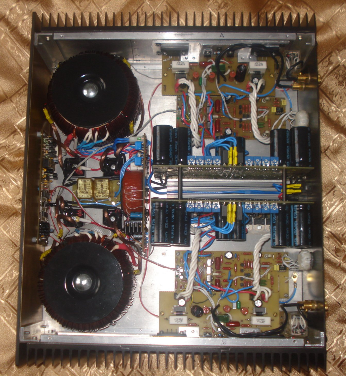

    Сообщение Re: Новый Усилитель Зуева
    Мой конструктив по схеме Леонида. Ранее уже выкладывал фото (но плохого качества).
    внешний вид в ветке: https://forum.vegalab.ru/showthread....934#post632934
ID:	47614   Нажмите на изображение для увеличения.
  16. #3835
    13,201
    denz, насколько равномерно прогревается радиатор при длительной работе?

    Давно не заходил
    28.02.2008
    878
    ИГВИН, радиаторы прогреваются практически равномерно, не смотря на то, что это алюминий. При полной нагрузке 140Вт/канал, в течении часа температура радиаторов не превышала 60С.
