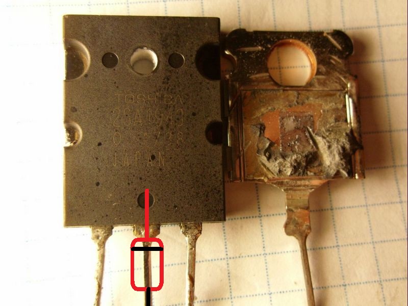

    Цитата Сообщение от sportbody Посмотреть сообщение
    где-то лежат горелые аналогичные транзисторы, надо расковырять и поглядеть что там и где. А по поводу попадания точно под кристалл: зачем его на радиатор "лепить", когда можно со стороны транзистора, а не радиатора (до прокладки). Это при использовании гибкой прогладки актуально и керамики (хотя, надо пробовать просверлить в нем отвестие)
    Можно просто тепловизором глянуть разогрев подошвы транзистора без радиатора - пожертвовать одним для эксперимента.
    Я тут ещё один вариант предлагал - закрепить диод с помощью термоусадки на выводе коллектора транзистора, ибо он является продолжением подложки, но был послан сосайтниками.
    Вот как-то так, вплотную к корпусу, в термоусадку диод, вывод коллектора и термопасту.
    На самом деле, термопаста хорошо работает, когда она тонким слоем. Заполнение объёма термопастой даёт мало.
    Лучше диод брать не круглый с выводами, а плоский SMD. Тогда реальная площадь контакта с ножкой будет значительно больше, и термопаста будет хорошо работать. Да и теплоёмкость SMD-диода меньше, чем у диода в стеклянном или пластиковом корпусе, а теплопроводность "кристалл-поверхность" выше. Ну а уж как к нему подпаяться - дело личных предпочтений.
    после "ковыряний" с радиатором, подумал, что лучше 5-ти ножки купить, пусть и дороже в 2 и более раз и не мучиться. Ведь некрасиво будут торчать ножки диода с задней стороны радиатора, если делать, как выше писал. Это актуальнее для тех, кто радиаторы будет ставить в корпусе, я же хочу сбоку или сзади. Хотя, зачем изобретать велосипед. Поставить активное охлаждение и блок импульсный. Тем самым габариты и вес уменьшатся прилично.
    Пока не до этого, понаблюдаю за новыми идеями

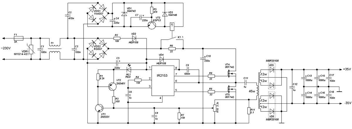

    кто может подсказать как в данной схеме подключать к ВК? Просто с конденсаторов убрать общий
  9. #3808
    Завсегдатай Аватар для fakel
    30.11.2007
    11,238
    С половины убрать, с половины оставить
    ---------- Сообщение добавлено 16:34 ---------- Предыдущее сообщение было 16:32 ----------
    При срабатывании защиты пипец настанет всему узлу защиты и светодиоду
    ---------- Сообщение добавлено 16:37 ---------- Предыдущее сообщение было 16:34 ----------
    Отсутсвует кондер, соединяющий высокую и низкую земли по ВЧ - на выходе БП отн сети будет куча помех
    ---------- Сообщение добавлено 16:41 ---------- Предыдущее сообщение было 16:37 ----------
    Также нет ограничивающего резика в питании схемы запуска
