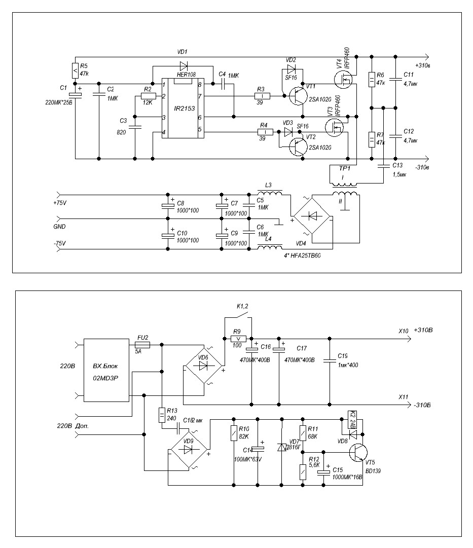

    Приветствую!
  2. #3801
    15.04.2008
    Харьков
    263
    Хорошая сборка, только напряжение маленькое. А по сути вопроса - на какую частоту переключений ты это прикидываешь? 70-50 кгц для полевиков реально, выше сложнее, но там биполяры в теме. Может я заблуждаюсь? И где-то я уже подобное читал...

    Алекс, в изготовлении я новичок. Значит, моя идея с выбросом резисторов - крамольная, все-таки нужно ограничить время заряда и разряда. Но в форуме я встречал, что разряд должен быть активнее заряда, это так?
    ---------- Добавлено в 20:12 ---------- Предыдущее сообщение в 20:09 ----------
    Александр, да, частота 45 кГц, уже ШИМ на нее настроен. Напряжения достаточно для драйвера. В драйвере, как правило, не более 10 Вольт управление.

    Всегда проблема быстро закрыть переход полевика, т.е. разрядить емкость затвора. Выход только один - создание отрицательного сопротивления в момент разряда - т.е закрывать обратным импульсом (обратной полярности) при этом получить на сток-исток выброс с амплитудой в два и более раза больше питания, с которым надо бороться...

    Александр, про отрицательное напряжение я знаю, что лучше, но городить дополнительный минус - трудоемко, на форуме реальных схем не встречал с минусом. На счет выброса сток-исток - не понял ,по-моему все как раз борются с паразитными выбросами.

    Парни, ответьте пожалуйста кто нибудь на пост 3791 ! Очень надо .

    Цитата Сообщение от spiridonoff Посмотреть сообщение
    У меня вопросик по печатке : если все входные элементы и софтстарт разместить на одной плате, а 2153 с ключами, трансом и выходными цепями на другой ? Страшного ни чего не будет ?
    C6,C7,C8,R6,R7 перенести на плату драйвера, контакты реле софтстарта включить до диодного моста

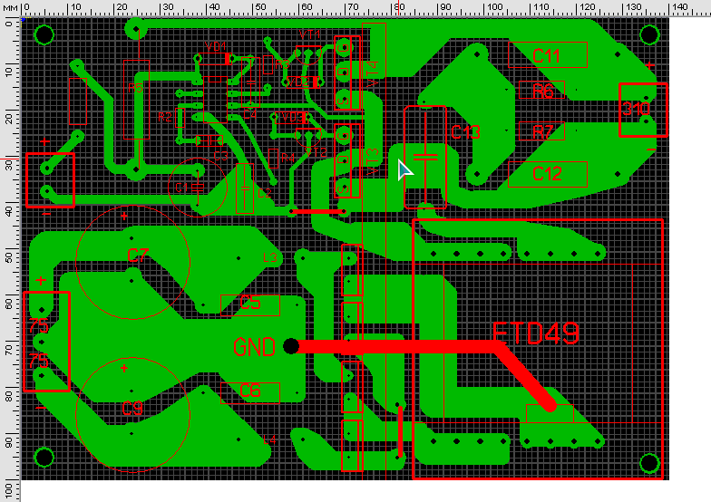

    У меня вопросик по печатке : если все входные элементы и софтстарт разместить на одной плате, а 2153 с ключами, трансом и выходными цепями на другой ? Страшного ни чего не будет ? Просто у меня банально не хватает места на имеющихся кусках текстолита, а купить его в Таганроге проблема .Тогда бы всё здорово получилось.
    Можно, только ёмкости первичной цепи, расположите рядом с ключами.
    Третья картинка у меня не открывается.

    Понял, спасибо ! Уже переношу,только не понятно насчёт реле, на схемах которые я видел , оно после моста перед ёмкостями.
    Как правило да.
    да, частота 45 кГц,
    На такой низкой частоте - любые транзисторы в драйвер можно ставить, было бы 150-200 - было бы хуже.
    Чего вдруг?! Я меньше 75-80 давно не делал, как правило выше.

    Вот развёл пока плату драйвера, проверьте пожалуйста кто нибудь на грубые косяки. Хотя компоновка получилась как на схеме, но...
