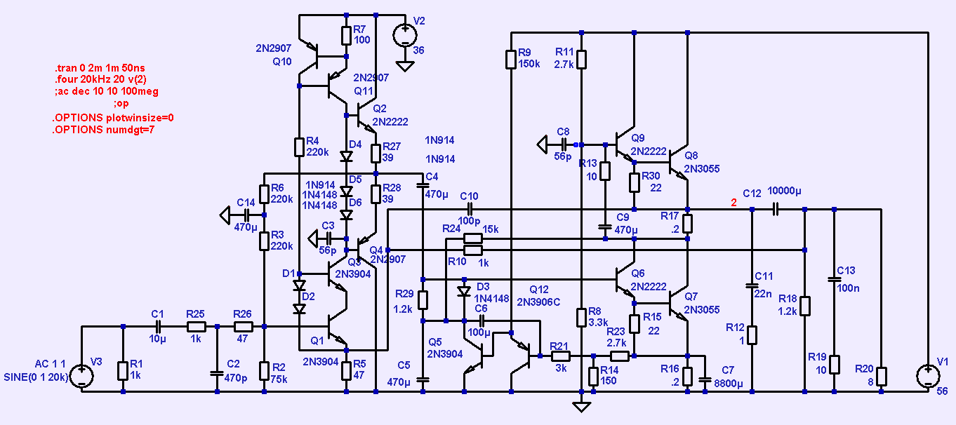

    Попробуй ма макете сНажмите на изображение для увеличения.
ID:	380979делать,должно понравиться,худ и рядом не стоял
  3. #3782
    31.05.2020
    3,592
    Что-то вроде Sugden?
  4. #3783
    Частый гость Аватар для tensat
    27.12.2009
    Украина Геническ
    112
    Он и есть,только доработана.звук лучше 69

    на проводках пару вечеров и готовоНажмите на изображение для увеличения.
ID:	381000вот еще доработка
  7. #3786
    31.08.2011
    70
    3,901
    Цитата Сообщение от tensat Посмотреть сообщение
    вот еще доработка
    Видимо, речь про R31 и R32, а не о R15 ...?
  8. #3787
    27.12.2009
    Украина Геническ
    112
    Да.квадрат то так не о чем
