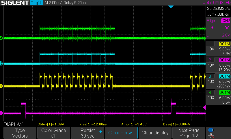

    Можно, я делал:
    Помните, есть еще SPI блоки
  11. #370
    Аватар для dortonyan
    03.06.2009
    BLR
    3,976
    По умолчанию Re: Open-Source USB транспорт на PIC32MZ
    Цитата Сообщение от eclipsevl Посмотреть сообщение
    Да, все работает именно из винды на видео.
    Отлично, получается можно еще и РГ транспортом рулить.
    Писали сами все или использовали DSP библиотеку к pic32mz?
    Сам пишу на ассемблере. Опубликую как будет более-менее завершенный вариант.
    Если интересно, в мануале "MD00374-2B-MIPS32DSP-AFP-03.01" описаны доступные в пике MIPS32 инструкции.
    У меня фильтры работают без счетчиков, с дублированием операций на каждом проходе. И с коэффициентами, задаваемыми константами прямо в регистры процессора.
    А стандартные функции для универсальности используют чтение коэф-тов через указатель и работают со счетчиком циклов. Я их не пробовал, но скорее всего они будут медленнее.
    Это я в курсе, но не разобрался как синхронизировать.
    Используете синхронный режим SPI? Фреймы точно выходят синхронно?
    Ну и для произвольной разрядности (18, 20, 24 бит) такой фрейм сделать все равно не получится.
    Да, это возможно. Я сейчас точно не скажу последовательность действий, но по-моему достаточно включить SPI и запустить рефклок после этого.
    Я думал Вы уже это используете для вывода параллельных потоков.
    На картинке я делал вывод для TDA1541 в simultaneous mode. 1 канал - latch, два для данных и еще один для формирования клока.
    Пара вещей которые я пытаюсь реализовать в York:
    1. Поиздеваться над периферией МК для поддержки двух независимых клоковых доменов для I2S входа и выхода. К сожалению пока не вышло, идея в каскадном применении refclk3, 4 для формирования BCK/WCK. Каким-то образом это подвешивает МК.
    2. Вывод/ввод TDM с помощью одного SPI блока. Сейчас для вывода я использую 2, но это относительно легко решается. А вот для ввода я пока не разобрался.
    Если SPI работает в режиме приема, он не формирует SS. Получается, нужно одновременно передавать и принимать данные. Слать, например, 0x00000000 через один DMA канал и другим выгружать данные с SPI. Вы пробовали такое делать с PIC32?
    В пике все SPI модули физически затактированы от общего клока, поэтому использовать их в мастере в разных доменах не получится.
    Но это не является проблемой, если для входа I2S используется режим слейва. У меня вход так и сделан, и частоту для АЦП можно задавать отдельно.
    Единственное, что тогда на плате должна быть соответствующая схема, которая будет независимо раздавать клоки с пары генераторов на ЦАП и АЦП.

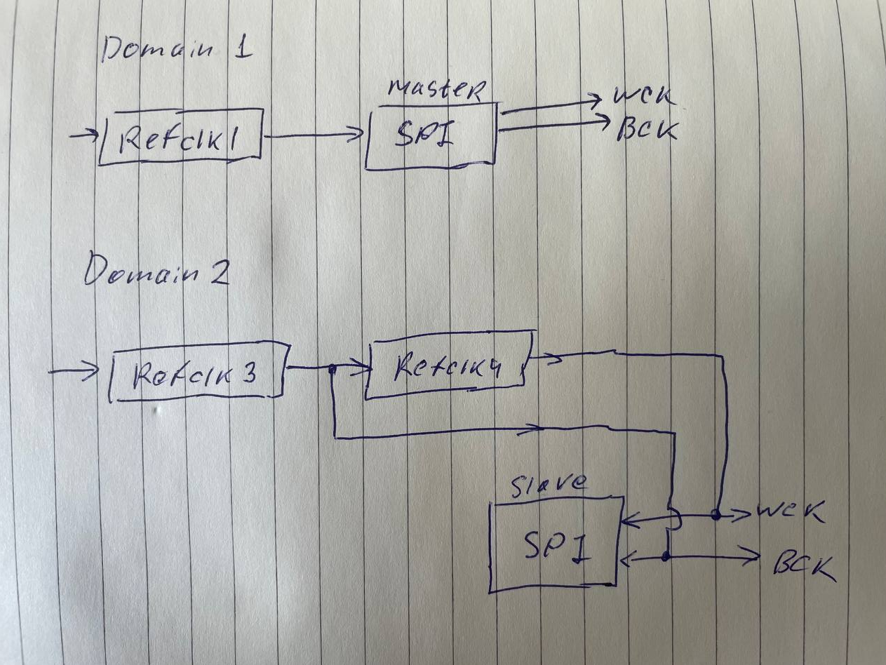

    Это так, и очень большой недостаток пика. Возможно с иллюстрацией будет понятнее что я имею ввиду:
    Сами клоки сформировать у меня получилось, но как только вывожу на те же пины (либо разные, но соединенные) что и I2S - ядро виснет Будет время еще поковыряюсь.
    А зачем вообще такое извращение? Для входа в слейве опорный клок I2S модулю вообще не нужен (его генерирует источник данных), данные можно подавать на любой частоте.
    Или имеется ввиду два I2S выхода в разных доменах?
  17. #376
    Старый знакомый Аватар для eclipsevl
    31.01.2009
    Гаага
    31
    511
    Вход и выход в разных доменах, в мастер режиме.

    ---------- Сообщение добавлено 13:52 ---------- Предыдущее сообщение было 13:51 ----------
    Так сделайте для входа слейв режим и нет проблемы.
    Для входа слейв в любом случае предпочтительнее, т.к. не чувствителен к задержкам на цифровой развязке.
