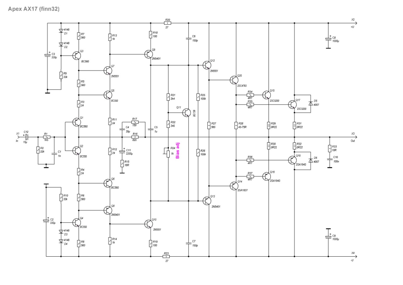

    Всем доброго дня.
    После успешного изготовления и АХ-14, решил продолжить дело и рассматриваю теперь АХ-17, как следующий вариант.
    Ниже схема, варианты буржуинских плат и мой предварительный набросок.
    Очень интересны мнения людей, повторивших данный проект и отслушавших результат.
    Также интересны мнения насчет данной схемы и варианты ее несложного (не влекущего полную переделку) улучшения.
    Вообще все мысли насчет него и мнения интересны, пишите.

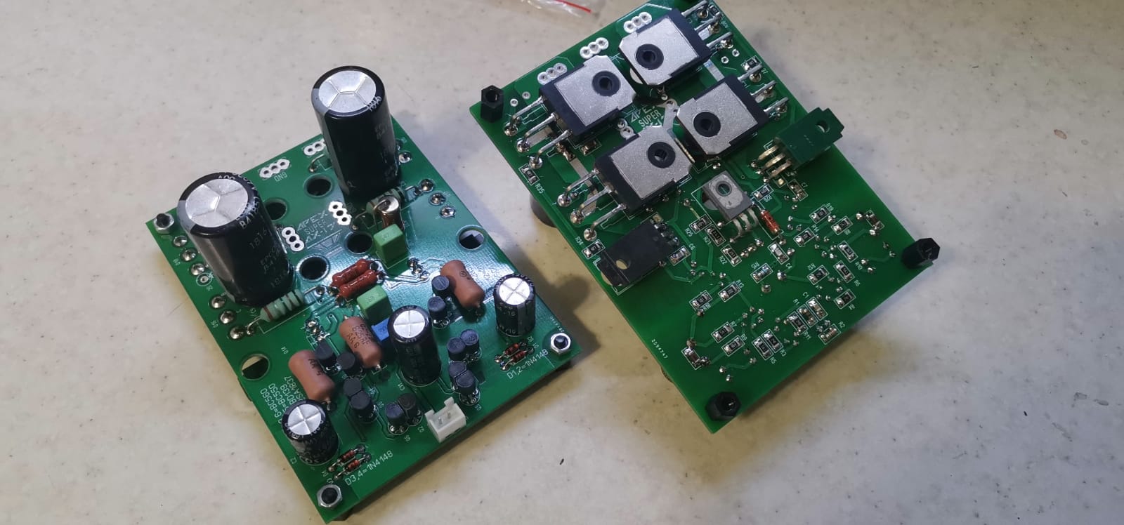

    S I V, SMD1206, MF50(100), MF200
Название:	WhatsApp Image 2022-10-18 at 18.02.34 (2).jpeg
    Нет точки R11-R12, R25-R26.
