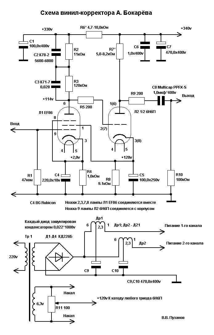

    Например такой
    Или такой
    Или такой
Название:	Корректор Бокарёва EF86+6Н6П .gif
    Или такой
Название:	riaa 6с4п +6н6п (6с15п)+описание.jpg
    Да много схем есть и все играют. А качество зависит от комплектующих и от рук сборщика. Начинать надо с простого и переходить к более сложному.....Фонокорректор собрать не сложно, сложно заставить его играть хорошо.
