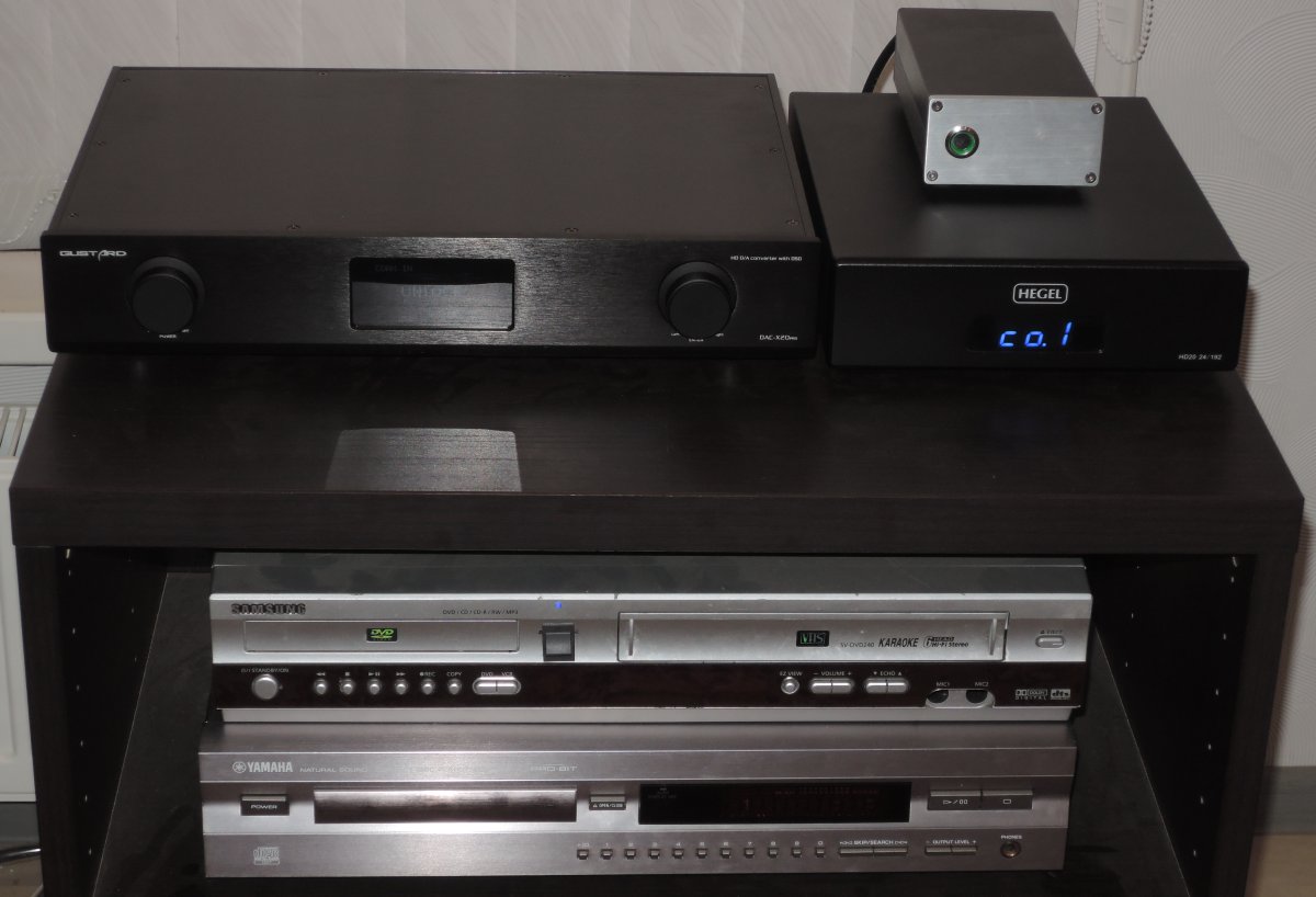

    Первый пункт - оценка АЧХ. Делается по любой широкополосной записи, где записан весь диапазон, а не только голос.
    Сделано? Не-а! Зачем...
    Чувствую, что придется ехать в Москву, чтобы организовать хотя бы тесты ДАКов по нормальному.
    Пока что здесь тестируем (вдоём) 4 ДАКа.
    Они на фото.
    Густард, Хегель, Брио (автор - Виктор Гузик), СержиоТ (мой выхлоп).
    Хегель - другой экземпляр, выпуск другого года, звучит лучше чем тот что был у меня раньше.
    Спасибо принявшим участие - надеюсь со всеми познакомиться лично.

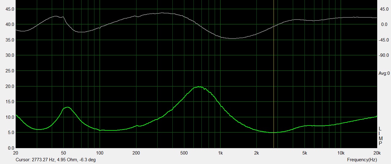

    В итоге было 2 усилителя, мой и ИГВИНа.
    Пусть GribAlex пишет, у него получится непредвзятое мнение, т.к. его усилителя среди участников не было.
    Напишу немного впечатлений от себя:
    Эхо очень неплохо звучит, помню когда слушал А8 и А12 в сравнении с похожим на тот усилитель что я предоставил для тестирования, было гораздо проще выявить победителя по всем параметрам. Звук у Эхо ясный, с достаточными послезвучиями для транзистора.
    Про усилитель на 2а3 скажу что, на голосе просто каждый раз до мурашек.
    Добрый день, Дмитрий. Можете уточнить величину выходного сопротивления своего усилителя? Учитывая, что импенданс АС не в линию, этот нюанс нужно учитывать. И возможно под ламповый усь надо добавить корректор импенданса на СЧ, т.к. есть явный пик на 700 Гц, что приводит к подчеркиванию этого участка АЧХ с усилителем с " не нулевым, условно" выходным сопротивлением.

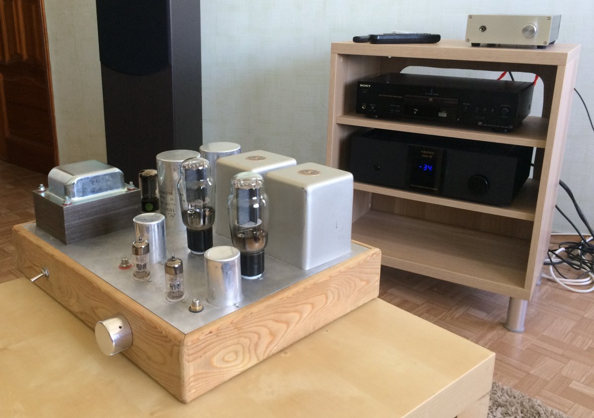

    Усилитель Дмитрия.

    Добрый день, Дмитрий. Можете уточнить величину выходного сопротивления своего усилителя? Учитывая, что импенданс АС не в линию, этот нюанс нужно учитывать. И возможно под ламповый усь надо добавить корректор импенданса на СЧ, т.к. есть явный пик на СЧ, что приводит к подчеркиванию этого участка АЧХ с усилителем с " не нулевым, условно" выходным сопротивлением.
    Во первых подчёркивания никакого нет, просто больше информации. середина не выперта вообще.
    Во вторых усилитель фазолинеен в звуковой полосе, если вы взглянули на схему.
    Выходное сопротивление чуть выше 1го Ома.
    Если честно на мой слух АС и так немного поджата и вводить дополнительную коррекцию будет ошибочно.
    Но я бы не рекомендовал свой усилитель к подобной акустике хотя бы по причине практически отсутствия запаса по громкости.
    Эхо в той реализации что мы слушали у Алёны очень даже, возможно даже лучше чем гибридный цирклотрон Чуффоли, который я собрал и переосмыслил, вот пожалуй что нужно было сравнивать

    Во первый подчёркивания ни какого нет, просто больше информации. середина не выперта вообще.
    Мне не понятно, что значит поджата? И как можно взглянув на схему увидеть его реальные характеристики. Я не критикую ни чей усилитель сейчас, а высказал мнение о реальном эффекте. У меня был опыт с введением корректора импенданса для лампового усилителя по просьбе заказчика. Я делал такой корректор с возможностью отключения посредством перемычки на входных терминалах АС. Разница была слышна...
    А как получено значение " чуть выше 1го Ома " ?
    Насколько выше?
    Дима! На схеме у тебя отмечено, что выход 8-ми омный.
    Сколько реальное выходное сопротивление - измеренное?
    У Echo выходное - 0,135 Ом, во всех полосе частот. Я пишу - 0,15.
    У твоего - ?
    Повышенное выходное сопротивление не может не отражаться на суммарной АЧХ усилитель-акустика.
    Это просто фактор, который учитывать абсолютно необходимо.
    Именно поэтому первым пунктом стоит проверка АЧХ.
    При наличии опыта это делается очень легко, на слух, по известным записям.

    ИГВИН, 1.8Ом, очень небольшая величина для лампового однотакта.
    Я бы конечно поставил туда другие трансы, но они в чёрных кожухах и это был бы ... но сопротивление бы свалилось до 1.1Ом
    Дмитрий, поймите правильно, я Вас ни в коей мере не критикую, просто мне интересны все подробности применения АС с ламповой техникой, т.к. по этому поводу мне часто задают вопросы. Сегодня постараюсь сделать замер АЧХ аналогичных АС с добавочными сопротивлениями, чтоб хоть как-то оценить степень влияния...
    У моих АС для Вашего УМ есть отдельные клеммы Клячин делает адаптацию фильтров под высокое и низкое выходное сопротивление. Разница в звуке очень большая, если в другие клеммы воткнуть
    Вот и я о том же . Я правда не знаю точно, как Клячин реализует это, где то читал в сети, что просто добавочным сопротивлением. Вы случайно не смотрели как именно сделано в Ваших АС?
    Фильтры АС настроены на ламповый УМ, а клеммы для транзисторного подключены через резистор 2 Ом.
