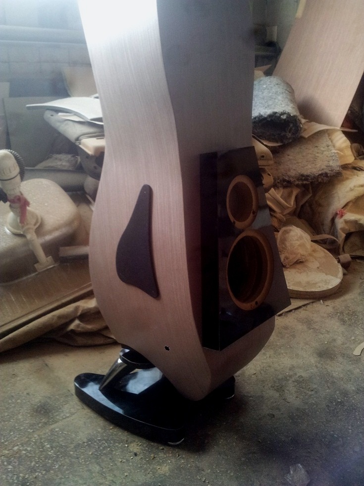

    Декоративные грили на выходах лабиринта
    ---------- Сообщение добавлено 18.58 ---------- Предыдущее сообщение было 18.30 ----------

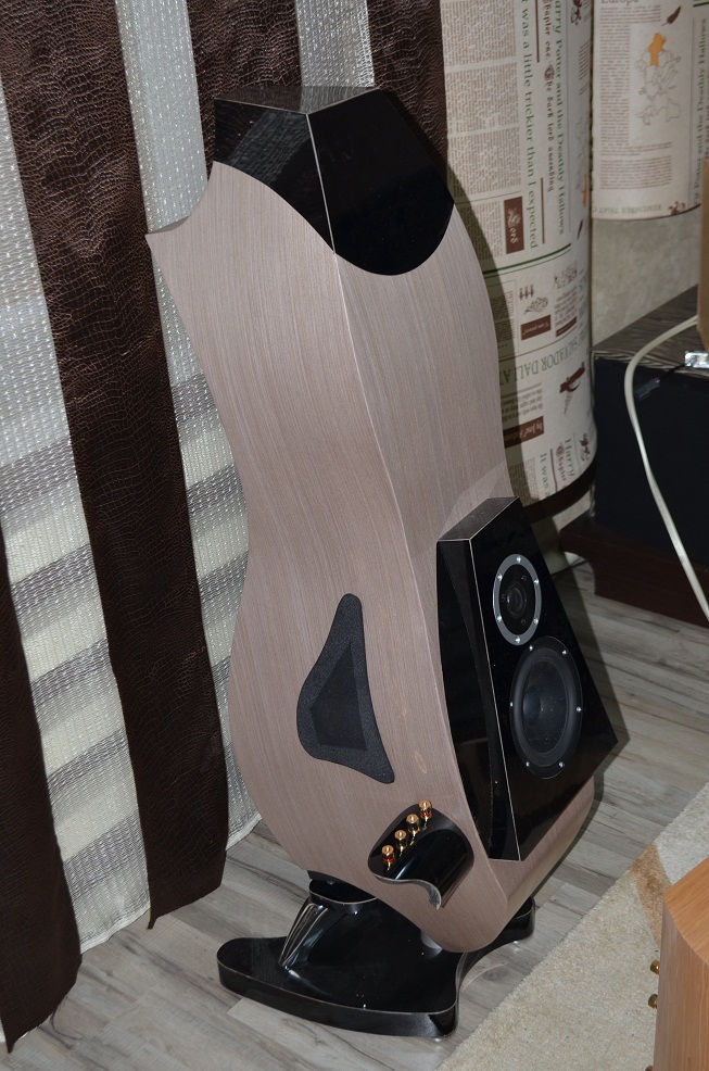

    По факту это полочники. Корпус вышел железобетонный: толщина стенок в самом тонком месте 25 мм, в самом толстом 110, сечение переменное, поэтому о "пении" стенок можно забыть, сатори того стоят. внутри на стенках войлок 10мм и овечий синтепон. Его количество еще предстоит подобрать при настройке. Передняя панель в общей сложности 66мм. И этого показалось мало: внутри лабиринт оклеен вибропластом: уж гулять так гулять, для себя же)

  3. #362
    Частый гость Аватар для AlexDV
    13.01.2014
    Россия, Пятигорск
    290
    По умолчанию Re: Лабиринт на динамиках Satori
    На самом деле очень хорошо, и такой труд достоин восхищения, даже вне зависимости от того, как будут звучать. Хотя и с этим, я уверен, все будет замечательно.
    Но накладки я бы переделал
    С уважением, Александр.
    NAS -> CambridgeAudio NP30 -> оптика -> miniDSP 4x10 HD -> 3 x Audiomaniac + T4 -> Discovery
    NAS -> CambridgeAudio NP30 -> Audiomaniac -> EktaGrande

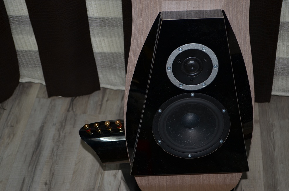

  8. #367
    31.03.2013
    182

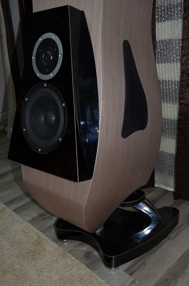

    вроде бы закончил) уже подключил)
    ---------- Сообщение добавлено 22.40 ---------- Предыдущее сообщение было 22.38 ----------
    фото еще на полу, прошу прощения, глянцевые детали еще не натирал, и так подзамучался)
    ---------- Сообщение добавлено 22.46 ---------- Предыдущее сообщение было 22.40 ----------
    Возможно еще подкорректирую форму клеммной панели

  9. #368
    05.03.2013
    Вильнюс, Литва
    832
    Здравствуйте!
    И как? Думаю звучит шикарно! Хотя дизайн мне непонятен. Почему такое низкое расположение излучателей? Может чего-то непонимаю (а непонимаю много чего), но мне кажется, что простые формы для колонок более предпочтительны, конешно, если это не в ущерб звуку.
    Рад за Вас, что проект движется к финишу!
    С уважением, Robertas
  10. #369
    31.03.2013
    182
    Цитата Сообщение от Robertatorius Посмотреть сообщение
    Здравствуйте!
    И как?
    Здравствуйте! Звучало неплохо и в черновых корпусах, но там была небольшая кривизна из-за чуть другой формы передней панели и из-за того, что динамики были закреплены внакладную на переднюю панель, а не заподлицо. На слух сейчас все намного ровнее, в черновых были выбросы, хоть и небольшие, в районе 2-4 кгц. но на всякий случай еще буду все это дело замерять. "Железобетонный" корпус конечно дает свои плюсы, и с этими динамиками это очень сильно слышно. А расположение динамиков не низкое, так как это... полочники) хоть и ростом удались... 1160мм и весом 56кг каждый) Стоят на нч секциях высотой 400мм.
    ---------- Сообщение добавлено 00.36 ---------- Предыдущее сообщение было 00.32 ----------
    здесь формы в ущерб звуку никак не пошли. стенки переменной толщины от 25 до 110мм только на пользу, так как о резонансах стенок можно забыть в принципе. Да и внешний вид... на фото ДАЛЕКО не то... в комнате смотрятся просто шикарно. а в общем все эти сложности затеял, чтобы просто почесать руки)
    Что можно сказать о звуке? анализировать как-то не получается, садишься и слушаешь... хорошую музыку. Очень естественно и музыкально.

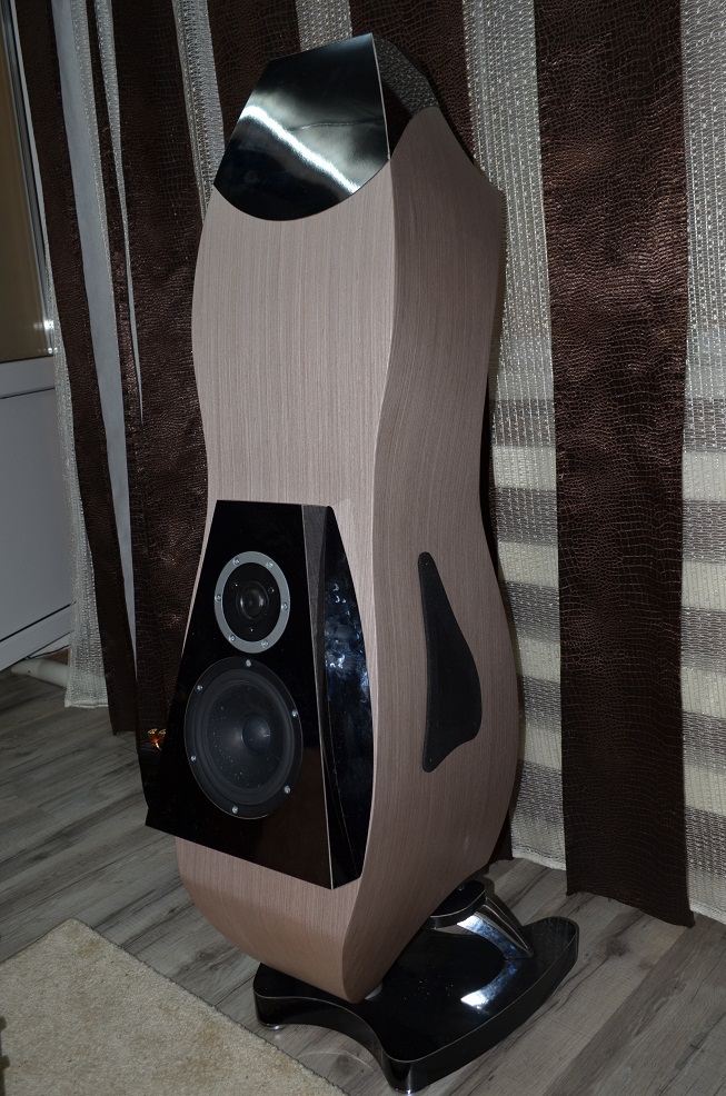

  11. #370
    05.03.2013
    Вильнюс, Литва
    832
    Да, пошли на подвиг! Поздравляю! Наверное стоило того ради звука.

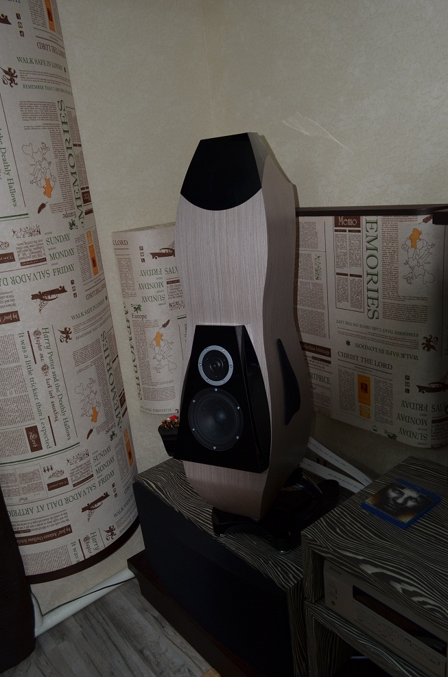

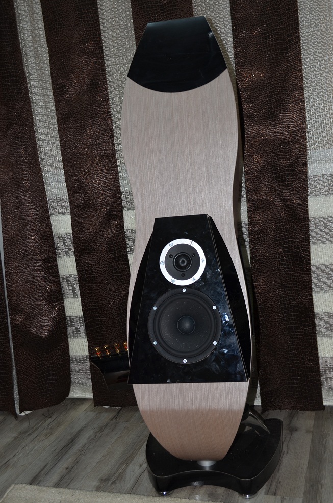

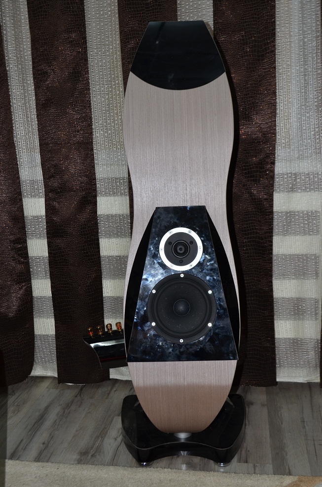

  12. #371
    31.03.2013
    182
    Вот еще пара фоток на своих местах, натертые) помогла тряпочка для глянцевых мониторов)
    ---------- Сообщение добавлено 00.59 ---------- Предыдущее сообщение было 00.56 ----------
    Наверное не только для звука) для меня когда все просто, уже не особо интересно)

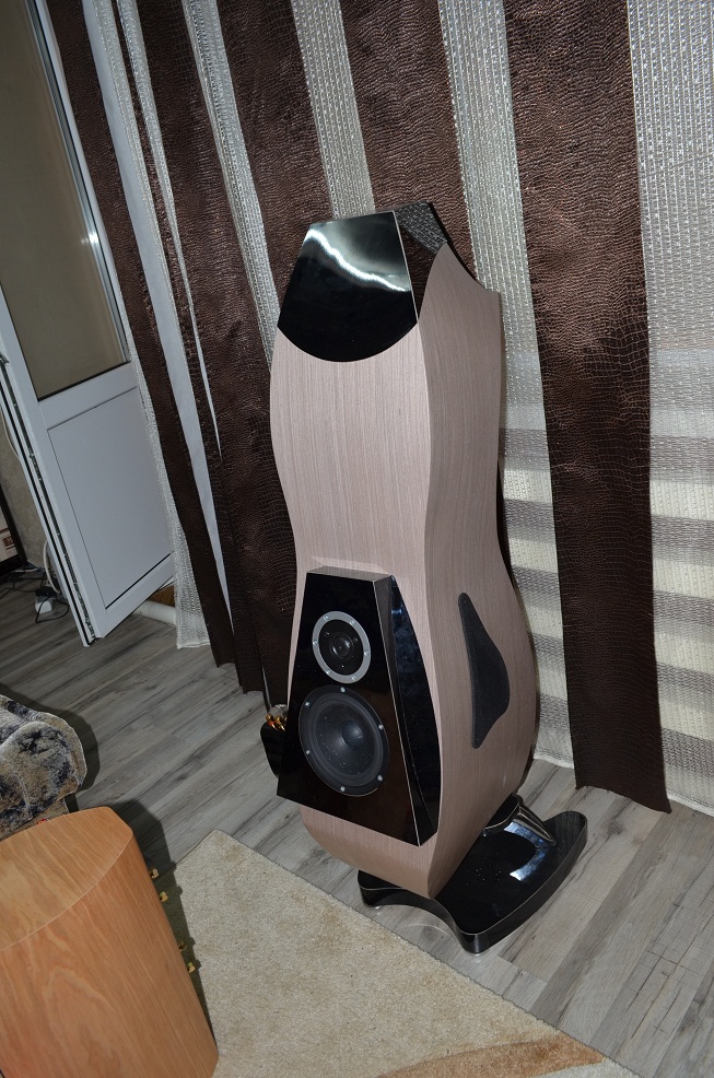

  13. #372
    13.01.2014
    Россия, Пятигорск
    290
    По накладке претензии снимаю все выглядит замечательно. Поздравляю! Настоящее произведение искусства. Все-таки не только звук важен, но и внешний вид тоже.
    А что используется в качестве НЧ секций и как согласовалось с ними?

  14. #373
    лентяй Аватар для Alickkk
    30.12.2006
    Барнаул
    4,416
    Eugene V, зачОт! ))...
    А что за хитрые провода на АС?
    это не излучатель низко, это корпус высокий... ))
    Дони, не лезь в дебри...(с)
  15. #374
    31.03.2013
    182
    Спасибо! провода... плоская моножила с воздушным диэлектриком. фильтра ас стоят рядом с усилителем, а от них свой провод на каждый динамик.
    ---------- Сообщение добавлено 22.08 ---------- Предыдущее сообщение было 22.03 ----------
    Спасибо! нч секции активные, тоже на лабиринтах, динамики по 10 дюймов, озвучивают первые 2 октавы. А согласовать их с сатори долго не получалось, пока в один прекрасный день не поленился подключить микрофон к компьютеру, тогда все мигом согласовалось) неравномерность в комнате в месте прослушивания вместе с комнатными модами от 20 до 200 гц 4-5дб
    ---------- Сообщение добавлено 22.10 ---------- Предыдущее сообщение было 22.08 ----------
    в общем при прослушивании вообще невозможно определить, что нч секции работают, чувствуется только телом и по вибрации воздуха, когда на записи есть эти частоты
