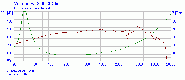

    По умолчанию Re: Статьи NB о ГВЗ и принципы построения совершенного НЧ звена...
    и «крыльями не хлопает».
    И этот поршневой диапазон так низко, что им можно пренебречь.
    Всё видно на АЧХ.
    Металлический

    Себе выбираю динамики, в которых АЧХ реальное и симулированное максимально совпадают.

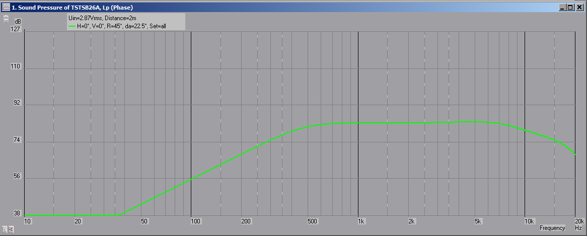

    SB26ADC симуляция
    Может ошибка в симуляции?
    Нет. Neo CD3.0 почти 1:1
    Получается, все пищалки пищат на резонансах диффузора, включая бериллий.
    Поэтому я выбираю SB26ADC потому, что при низких искажухах и такой же ровной АЧХ до 40 кГц он в несколько раз дешевле SS 66чxxxx. А более мощный мотор, к разборчивости ничего не даёт, только SPL.
    В измерениях Fantomas видно, что SB26ADC ровный с 600 Гц, и на симуляции он ровный с 600 Гц.
    Всё видно на АЧХ.
    На металлическом дине visatone AL-200 на 1000Гц заканчивается поршневой диапазон. И как можно этим пренебречь? А главное, зачем?
    Нравится мне этот форум
    А я говорю 30-40 Гц, конец поршневого режима. Или читайте выше.
    Это вы так шутите, конечно.
    Вот один умный человек сказал:
    Диффузор имеет собственные частоты колебаний, которые зависят от его размера, формы, массы и упругости. На этих частотах в диффузоре возникают стоячие волны, а на графиках АЧХ/ФЧХ появляется пики и провалы. У больших динамиков с тяжёлыми диффузорами собственные частоты ниже, у мелких динамиков с легкими и жёсткими диффузорами выше, но очевидно для любого динамика существует минимальная частота, ниже которой диффузор движется как единый поршень и «крыльями не хлопает».
    К этому добавить можно лишь то, что понятие поршневой режим все-таки определено. Это когда не возбуждаются собственные колебания диффузора частота колебаний диффузора в резинке ниже собственных колебаний диффузора. А оценить частоту собств. колебаний диффузора можно, ударив по диффузору карандашом и послушав частоту основного тона от удара.
    Если послушать не получается, то можно представить себе этот звук от алюминиевой пластины диаметра 200 мм и толщиной 0,2 мм (точно не знаю). Вряд ли это будет 40 Гц. Для 40 Гц диаметр должен быть несколько метров. Отклонения же на краях диффузора на уровне долей градуса от фазы не могут вносить сколь-нибудь заметного влияния на звук.

    А не пробовали симульнуть какие искажения будут при 104-107 дБ на 1000 Гц (фортиссимо БСО)?
    А ещё лучше просто замерить искажения реальной акустики на таких уровнях.
    Да, симуляция позволяет избежать грубых ошибок и выбрать правильное направление. А искажухи вещь реальная, надо мерять.
