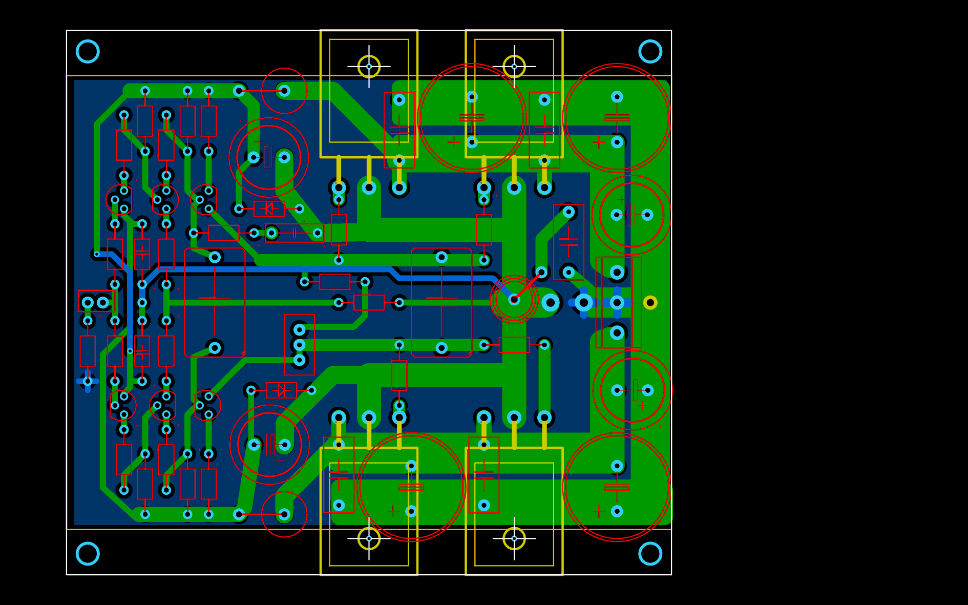

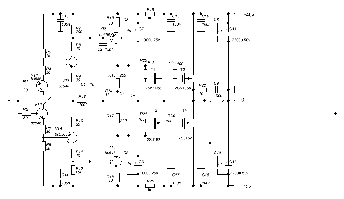

    АВ повторитель напряжения.
    При указанном напр. питания мощность 40 Вт\ 8 Ом.
    Искажения на 10 кГц, ампл. 20 В менее -100 дБ.
    Скорость нарастания вых. напр. не менее 40 В\мкс.
    Смещение нуля не более +\- 10 мВ.
    Ток покоя выходных транзисторов 150 мА.
    Полоса пропускания (малосигнальная) по уровню -3 дБ = 2.5 мГц.
    Повторитель собран в виде единой конструкции с БП. Габариты ПП 140*65 мм.
    Детали:
    БТ 2N3904\3906. Q10 - BD140. ПТ 2SK1058, 2SJ162. Диодный мост RS 407.
    Электролиты EPCOS 3300*35V, 220*25V. 0.33u, 0.1u (Цобель) - пленка. Керамика 0.1u шунтирующая электролиты по питанию - SMD 1206.
    Дроссель L1 ДМ 0.4. Катушка L2 - 16 витков проводом d=1мм в одну сторону и 14 в другую, на оправке 8 мм, потом на нее термоусадка.
    Клемники 10*15 мм, с шагом 5 мм.
    Схема, ПП под утюг, фото (извиняюсь за качество - телефоном снимал ), расположение элементов (позже проставлю номера деталей, сейчас лень) - во вложениях.

    Все весьма просто:
    1. Перед первым включением ставим Сс = 0.1 мкФ, R13 = 300 Ом.
    2. Включаем (свистеть не должен ) и выставляем общий ток потребления примерно 200 ... 250 мА (подстр. R16, если его не хватает, то увеличиваем R17).
    3. Настраиваем частоту среза (R13, от 50 до 200 Ом, уменьшение - рост частоты, увеличение сопр.- уменьшение частоты) в пределах 5 ... 10 мГц (на малом сигнале, примерно 0.5 В)
    4. Уменьшаем Сс до 10 ... 15 нФ, при этом подьем на 5 ... 10 мГц должен быть 2 .. 3 дБ.
    Все

    Пояснение по Сс и R17:
    Транзисторы Q5 (Q6) дают дополнительное усиление по току (переменному) в R17/R15 = 200/30 = 6.7 раз (16 дБ)
    Из-за наличия Сс параллельно R15, R8 на вч вводится R14 - и усиление по току становится равным 1. Т.е. Q5, Q6 на вч ведут себя как токовое зеркало. И не влияют на АФЧХ на вч.
    Это как бы на пальцах .
    По научному - дополнительный полюс на 50 кГц и ноль на 350 кГц - увеличение глубины ОС на те самые 16 дБ
    ---------- Сообщение добавлено 11:45 ---------- Предыдущее сообщение было 11:41 ----------
    Всё правильно?
    Нет, конечно. Зачем эти заземления выхода ???
    Если делать автономное питание, то оно делается совсем не так. Да и не нужно оно (по крайней мере, для первого раза)

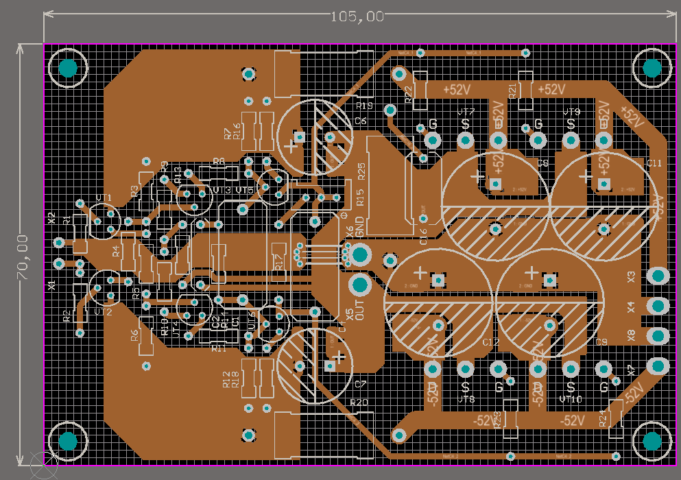

    Затра приедут выходные полевики, надо делать плату...

    Может быть, не спешить заказывать платы, сперва проверить по-быстрому на односторонней, утюгом, что-нибудь типа такого:
    Электролиты шунтированы чипами 5750 4,7 мкф 100 В.
    И это правильно.
