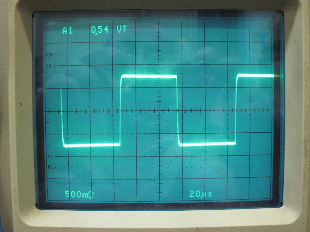

    А что, ограничение на предмет подвозбуда разве кто-то проверял?

    Цитата Сообщение от ilyata Посмотреть сообщение
    Ограничение снизу "не хорошее". При замкнутом входе на выходе наблюдаются вспышки 1.5 мгц, размахом 10 мВ.
    Тут две проблемы - 1. Коррекция "неправильная", по моему опыту в симуляторе это "перекорректировано" - пикушки в ООС надо уменьшать. 2. Вход в насыщение - этот вопрос не освещался достаточно - настоящие меломаны до клипа не доводят .

    По умолчанию Re: Усилитель на LM3886 c хорошим звучанием: возвращение LM3886 - второй заход
    Я свой истыкал вдоль и поперек, все чисто.
    Питание от лабораторного источника
    При такой нагрузке, осциллом питание конечно же смотрели и там всё в порядке ?
    Конечно. Источник 5-и амперный, провода короткие. Да и конденсаторы на плате стоят!
    ilyata, какой период вспышек, и остаются ли вспышки при питании от "штатного" для конструкции источника питания (транс, снаббер, выпрямитель)?
    8 мксек. Трансформатор не подключал, пока. Снаббер, выпрямитель на месте.
    ilyata, 8 микросекунд это период внутри вспышек, верно? Я хотел бы знать период самих между "вспышек", он же не все время генерит?
    Это между вспышками. Может это и не генрация, а ловит что-нибудь. 1.5 пФ параллельно 33к ни на что не влияет.

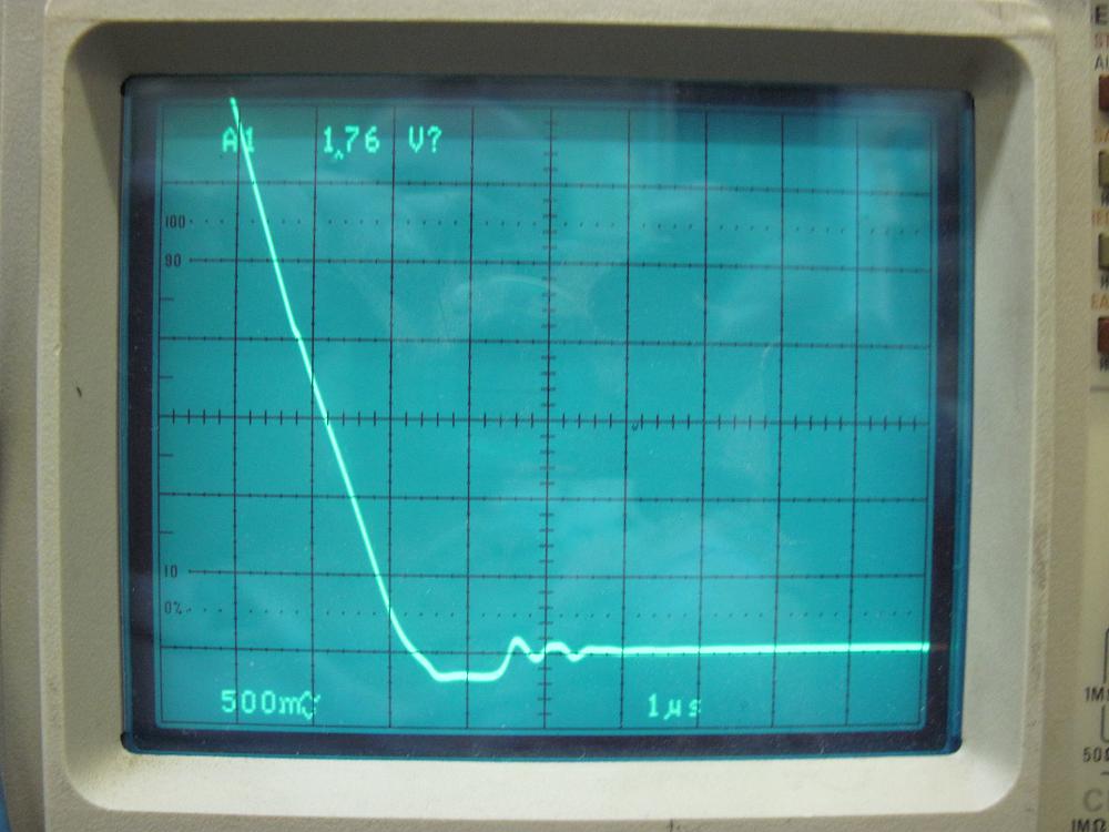

Название:	Picture50 009_1.JPG
    Проверил. Это его(усилителя) штучки.
    А так выглядит меандр 10 кгц не на полной мощности.
    А не может буфер генерить? Некоторым в ООС желательна коррекция. ilyata, у вас какая микруха там работает?
    енто лмка
    2 Audiomaniac. На входе 1к и 220 пФ. Как на схеме.
    ilyata, ЛМка в пластике или с металлическим фланцем? Я клоню к оригинальности оной.
    2 Audiomaniac. Panasonic FM 470uFx35V. ESR = 0.02 Ohm.
    ---------- Добавлено в 15:27 ---------- Предыдущее сообщение в 15:26 ----------
    Pyku_He_oTTyda, металлическая. Оригинал из ФРГ.
