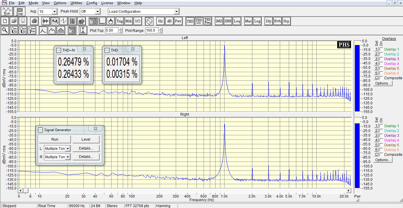

ID:	148527 перезалил, карточка показала другой уровень искажений после регулировок входной чувствительности
    Последний раз редактировалось nikolayms; 19.02.2012 в 12:00.
    ВейвКорп - это тоже я.
  12. #371
    13.08.2006
    Омск
    6,497
    По умолчанию Re: Симметричная топология Холтона На биполярах, биполярномосфетный гибрид
    Ерунда какая-то. Попробуй выбрать дискретизацию 48к и покажи результат.

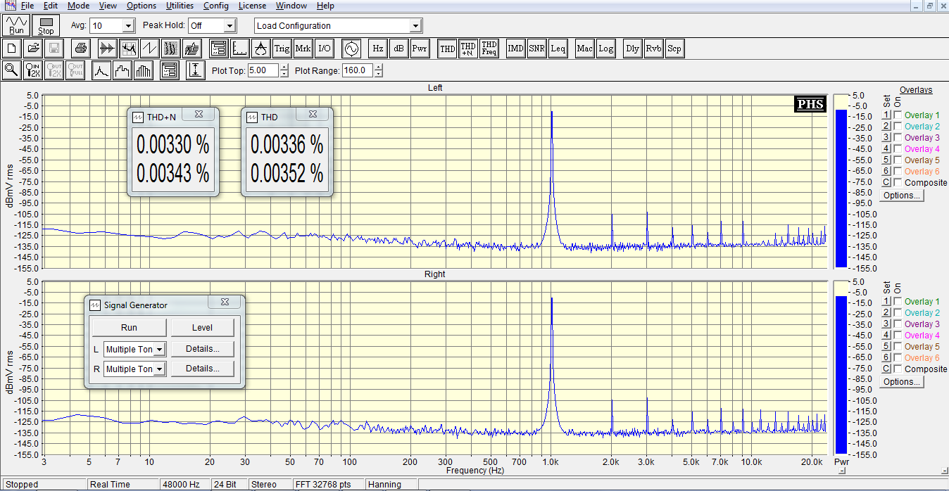

ID:	148528 вот, с 48 кГц лучше намного
  14. #373
    13.08.2006
    Омск
    6,497
    Ожидаемо. Это нормальный спектр.
    В карточках креатив для того чтобы 96к корректно работало, надо выставить 96к в свойствах карты в панели управления.

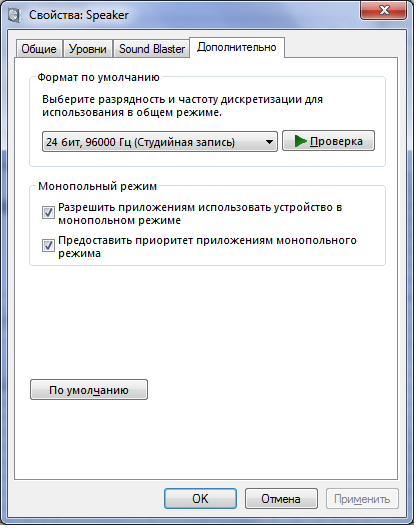

    Вот здесь надо выставит 96к и 24 бит (иконка Device COntrol в панели управления)
    У меня ХР, как в других ОС - не знаю.
    поменял настройки карты, результат тот же.
    На 96к твои измерения некорректны пока не разберешься. Лучше тогда меряй на 48к, там правильно.

    для Creative Sound Blaster X-Fi HD есть такая консолька.... очень удобно в настройкекарточки, наз-ся Creative Console Launcher...специально под нее делалась как я понял..т.к.она в драва порписывается....
