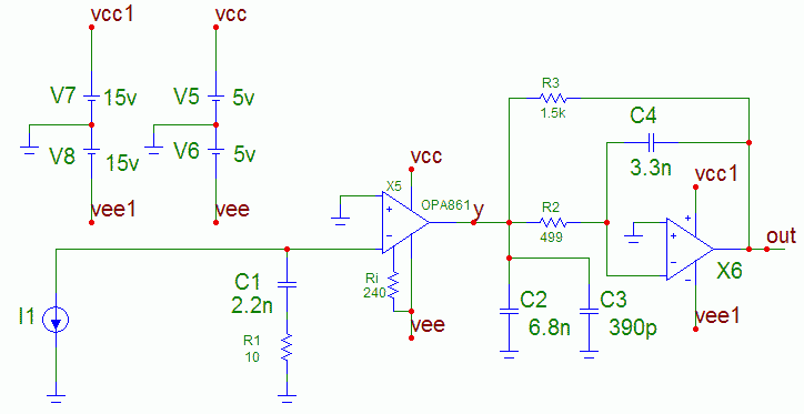

    Подумавши чуть, предлагаю вариант I/V на 861 (можно две в параллель). Должна быть не хуже Рогича. Питание конечно разное, 5 и 12В. Предыдущую схему удалил, так как там была грубая ошибка, с динам. искажениями.
    Фильтр - среднее геометрическое между Баттервортом и Бесселем, можно изменить. Рассчитано на 2мА выходной ток цапа. 861 работает на низкий входной импеданс фильтра, поэтому не искажает при 5В питании. Выходное напряжение стандартное +-3В пик-пик.
ID:	129044   Нажмите на изображение для увеличения.

    По умолчанию Re: I-V Петя Рогов
    Фильтр - Бессель, можно изменить. Рассчитано на 2мА выходной ток цапа. 861 работает на низкий входной импеданс фильтра, поэтому не искажает при 5В питании. Выходное напряжение стандартное +-3В пик-пик.
    о! вот теперь лучше

    2,165
    интересно...
    Если две в параллель и задать ток покоя каждой по 4-5 мА то можно будет скормить им все 7- 8мА? Запитать +-6 вольт можно, должно выжить. Фильтр только пересчитать нужно...
    делал практически так же (фильтр другой), увы 844 ушам понравилась больше
