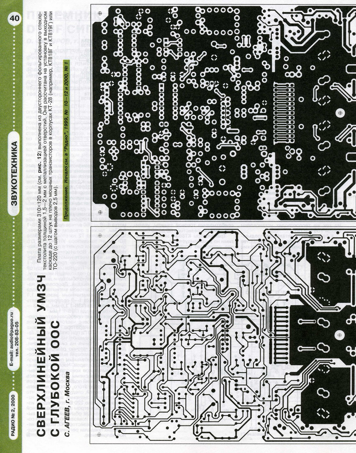

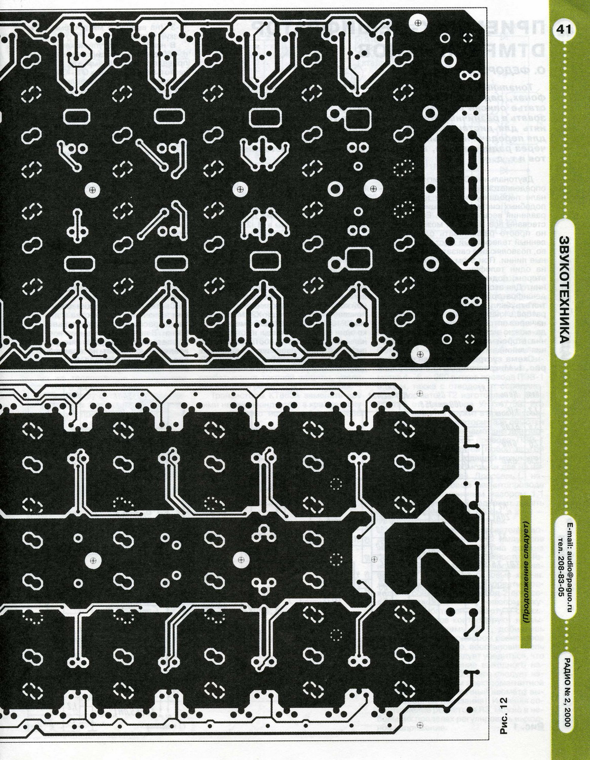

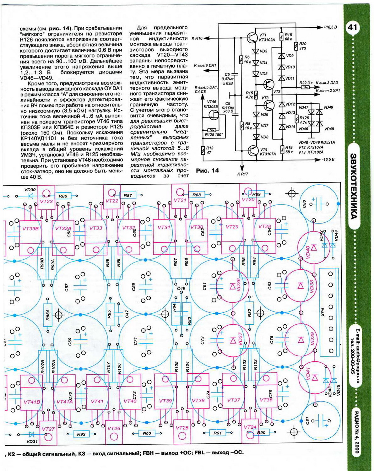

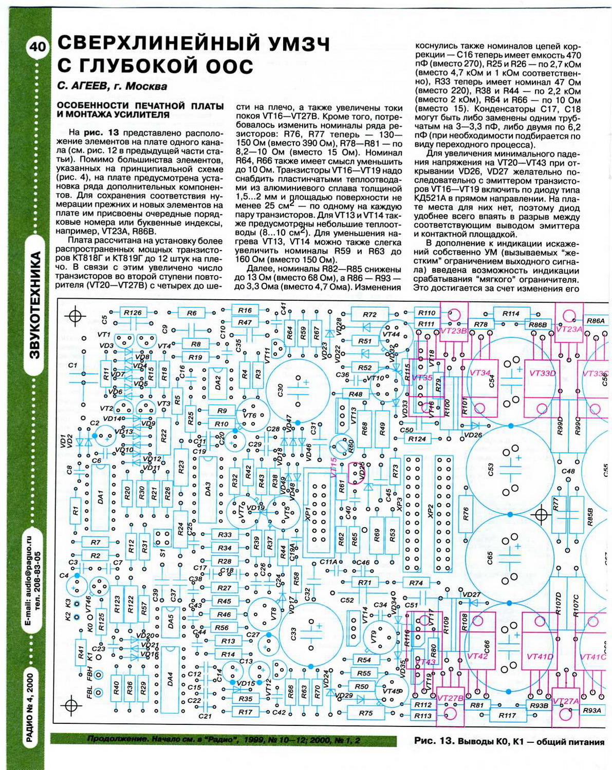

    Надеюсь уважаемый sia_2 не обидится на меня,с момента опубликования схемы прошло уже 6 лет.
    Ребята, добрый вам совет,печатка очень сложная. Обращайтесь за готовыми платами к Сергею.
