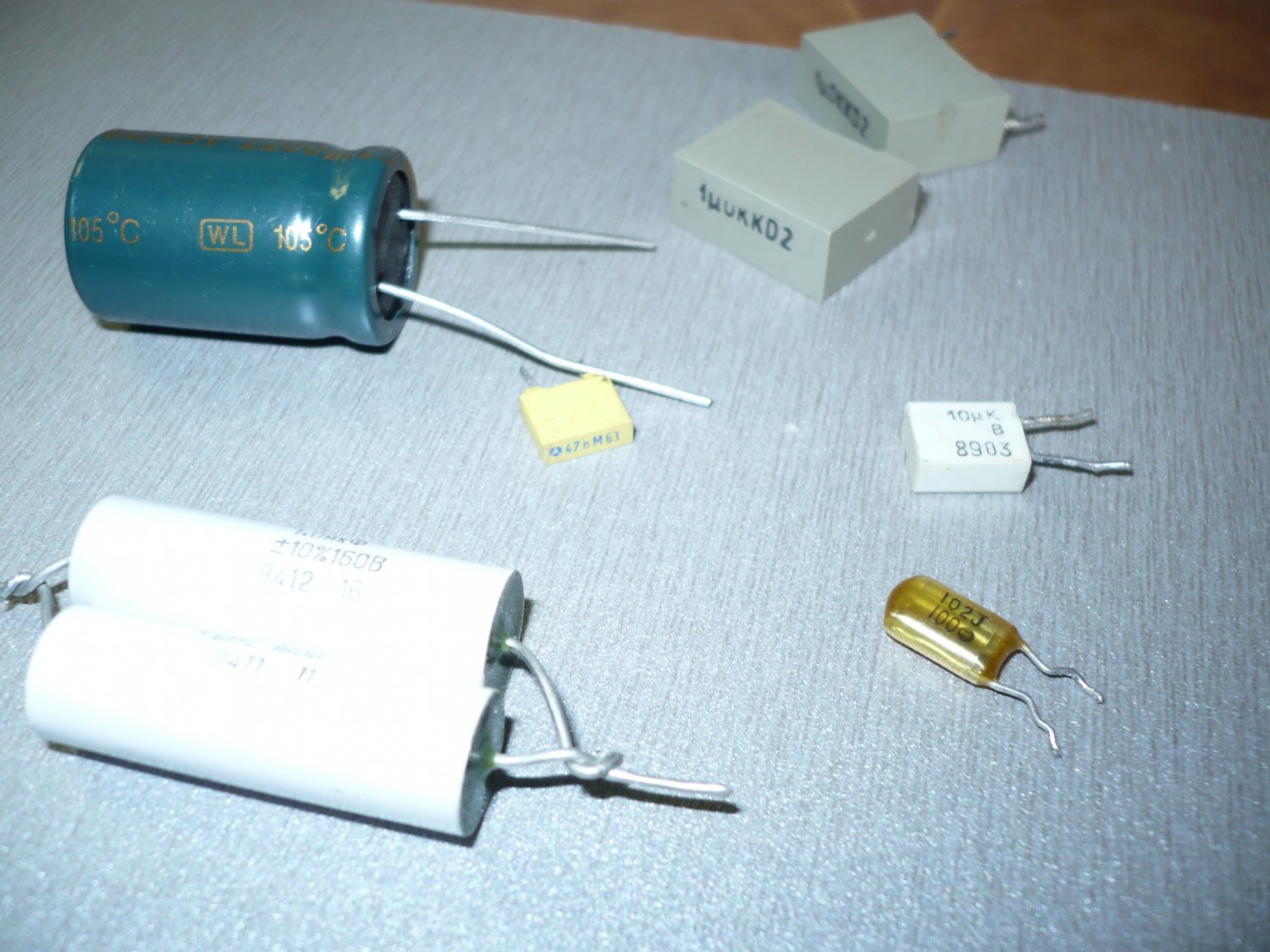

    Но при этом есть коллеги по форуму которые могут помочь
    Коллеги помогите-что за конденсаторы и можно их применять в звуке, в частности в предусилителе?Нажмите на изображение для увеличения.

    По поводу конденсаторов что-то можно узнать? Интересует желтый-47n, а белый 10mF.
    Электролит - JAMICON (WL).
    Применять можно в питании.
    Впрочем, конденсаторы не самые плохие.
    зеленый Jamicon WL, ихмо пробка подозрительная https://forum.vegalab.ru/showthread....=1#post1121812 - поиск по постам рулит, тут много отзывов о WL
