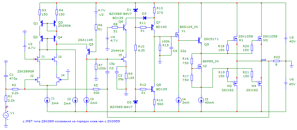

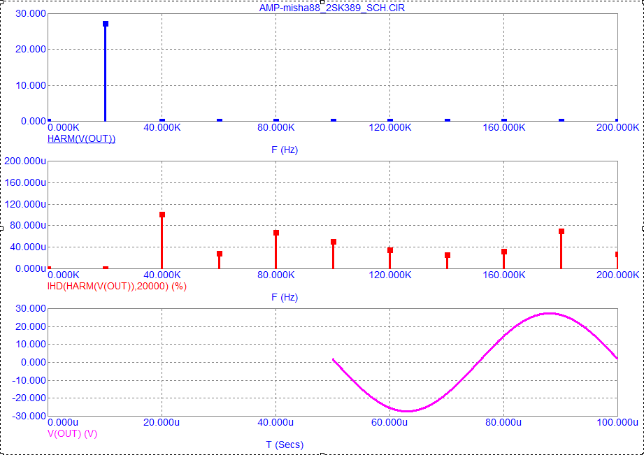

    По умолчанию Re: Один из возможных путей создания идеального усилителя
    У Петрова практически все транзисторы не те, что у меня, а предвыходной буфер у меня и вовсе на биполярах.
    Вложение 355073
    попытался привести в соответствие с последними сведениями по усилителю. Разумеется таких моделей как Вы заложили в МС9 нет. Искажения на частоте 20 кГц даже в 5 раз ниже

    D3 зачем?
    Искажения ниже из-за 2SK389, у которых на порядок выше крутизна, чем у использованных мною, но проверьте реакцию на меандр, при 2SK389 с такой коррекцией будут выбросы или даже колебания, а при увеличении коррекции с целью исправить ПХ искажения упадут до моих, но быстродействие ухудшится. Что касается других транзисторов, то чтобы было ближе к моей схеме, поменяйте полевики J1, J3 и J5 на BF861B, транзисторы Q6 и Q8 на 2SC3503, Q7 на 2SA1381, а полевик Х1 на BSS119 (все эти типы есть в МС9). Также ток генераторов I2 и I3 поменяйте на 3 мА (они должны быть больше, чем I1), а V2 и V4 должны быть не менее 10 В.
    D3 зачем?
    Вот именно, в моей схеме у предварительной части другое питание (24 В) и этот диод для защиты при включении, а тут он не нужен.

    Так я в предыдущем сообщении отметил нужные изменения. Ещё надо поменять стабилитроны D1 и D2 на 3.3 В, а R6 вместо V3 подключить к D1, раз напряжение теперь общее (в реальности конечно ВК должен быть подключен к своему сильноточному источнику). Ну и в реальности кроме реальных генераторов тока надо добавить защиту на выход УН от перенапряжения и защиту в ВК по току (у меня используется триггерная схема как в усилителе ВВ).

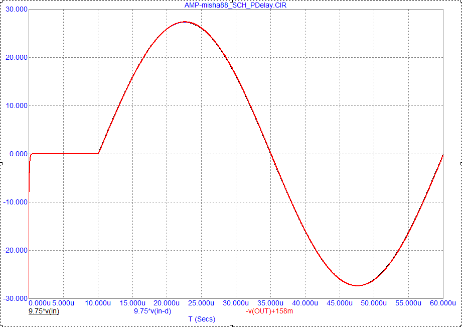

    Если не трудно, какое в этой модели петлевое на 20 кГц ?

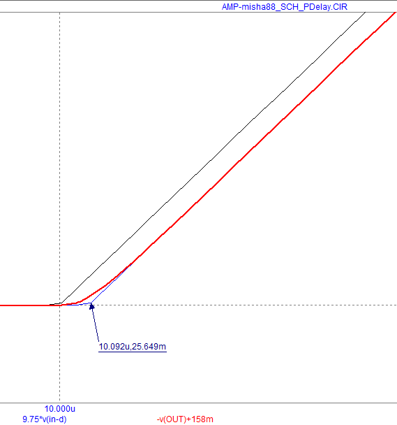

    заменил все транзисторы в соответствии с рекомендациями автора, а также напряжения источников
    снять диаграмму Боде, а также петлевое невозможно из-за начального непонятно откуда выброса. птичка в настройках operating point стоит
    время задержки прохождения сигнала без С1 составляет примерно 85 нс, что по моим понятиям практически укладывается в хороший показатель. Старт на синусе как видите без колебательного процесса. Например в усилителе Лозицкого этот показатель 39 нс, что также очень хорошо.

    время задержки прохождения сигнала без С1 составляет примерно 85 нс Например в усилителе Лозицкого этот показатель 39 нс, что также очень хорошо.
    Оно и неудивительно, при таком количестве каскадов как здесь, что у схемы Лозицкого этот параметр вдвое лучше.
