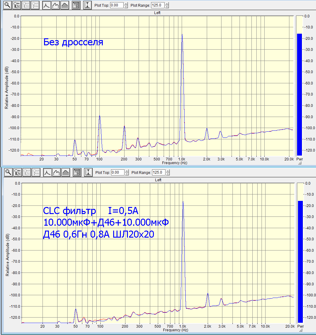

    Попробовал питание изменить : трансформатор-диодный мост-CRCфильтр(6800мкФ-1Ом-6800мкФ)
    Желания назад ставить LM317 пока не возникает
    Шум в наушниках отсутвует (Shure840)
    А кто юзал CLC-фильтры, Какую ёмкость и какой дроссель использовать?
  16. #3775
    11.02.2007
    Питер
    188
    По умолчанию Re: Вопрос по усилителю для наушников И. Семынина
    У меня стоит CLC, дроссель Д46, его сопротивление около 5 ом, дроссель явно мелковат.
    Нужен с маленьким сопротивлением, но я поставил, что было в наличии, так и осталось.
    На слух изменения не заметны.
    а индуктивность при этом какую желательно оставить?
  18. #3777
    11.02.2007
    Питер
    188
    У Д46 две обмотки, одна маленькая, вся в отводах, кажись максимум у неё 0,06Гн, это очень мало,
    вообще никак было в фильтре. Индуктивность придется по формулам прикинуть или подбором, если есть кладовка.
    Расчет дросселя есть в программе Drossel или All_in_one от Starichok.
    Она есть на многих сайтах. Тип сердечника выбрать железо.

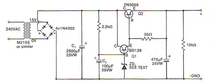

    БП с CLC-фильтром (6800мкФ-22мГн-6800мкФ) пульсации ещё уменьшились до 5 мВ.
    БП с LM317 - мой В3-38 определил на уровне 0,5 мВ.
    ---------- Сообщение добавлено 16.06.2016 в 22.57 ---------- Предыдущее сообщение было 15.06.2016 в 12.50 ----------
    собрал такую схему, только вместо 2N3055 поставил 2N3716 - пульсации на уровне 5 мВ
