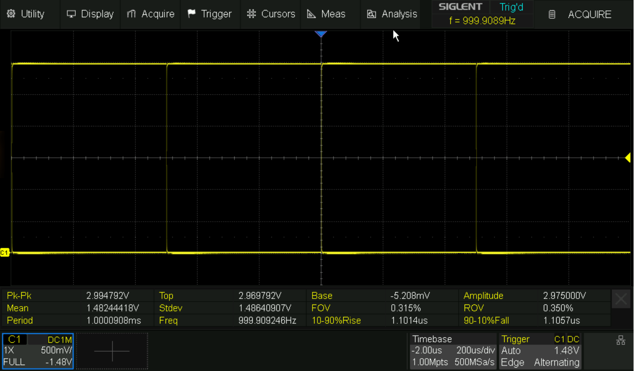

    Можно при случае, подать на вход сигнал от калибратора пробов(меандр), включить синхру по обоим фронтам и режим усреднения?
    Интересует, будет ли в этом случае нормальный сигнал, или все в линию вытянет?
    Тот же вопрос про 900ый Ригол.
    WBR, Michael.
    Недопонял, что нужно сделать, можно подробнее, как для чайников?
    Если включить тип триггера "edge"/"alternating" и добавить функцию AVG, то в итоге получается линия.
    пару картинок
    Вот с экрана через WEB-интерфейс
    Последний раз редактировалось igorus; 20.04.2024 в 22:29.
    Идем в меню синхронизации и ставим триггер по обоим фронтам. Получаем примерно так
Название:	20.04.2024 22.18.17.png
    Далее идем в acquire и ставим режим усреднения (average) допустим в 8 раз. Ожидание - получить картинку как выше, но чистую.
    Реальность
Название:	20.04.2024 22.19.03.png
    Если при этом переключить триггер синхры в один фронт, то получаем чистенько
Название:	20.04.2024 22.19.26.png
    Какие конкретно жамкать кнопки у Сиглента я не знаю, у меня же его нет.
    WBR, Michael.

    Цитата Сообщение от Vertigo Посмотреть сообщение
    Старый на меньшей выдержке успокаивается.
    Почему сигнал не как у меня? Где синхра по обоим фронтам, почему обычный меандр то?
    WBR, Michael.
    Так потому что он тоже как и на вашем ригол не отображается нормально.
    Обычный сигнал, с калибровки для пробов. Синхра по по обоим фронтам, вверху справа под Edge пиктограмма стрелки вверх вниз.
    Стабильно отображается на 500us. Я это показал. А на 50us там борьба добра и зла, половинки как качели, затихают в линию с перепадом.
    Отображается нормально на 50us только если выбрать тригер Single.
    Последний раз редактировалось Vertigo; 21.04.2024 в 00:53.
    Так это же эпичный глюк, он должен показывать "глазковую диаграмму" , а показывает меандр. Синхра по двум фронтам у Сиглента вообще не работает?
    На сингле нет усреднения и сработает по первому попавшемуся фронту.
    WBR, Michael.
    Я понял. Я называю нормальным не то, что ожидается. Прошу прощения.
    Все работает. Но без усреднения.
    Понятно, в чём было дело - в выделенной памяти.
    На 10-100М у меня картинка другая - просто постоянно меняются местами пики, через раз.
    А поставил 1М или 100к - получилось примерно как у Вас.
    Я невеликий спец, но мне кажется, что такой триггер просто не подходит для этого сигнала, вот и всё.
    Если поставить по переднему или заднему фронту - всё показывает корректно.

    igorus, вы похоже такой же специалист по глазковым диаграммам как и я.
    Openreel хотел узнать, работает ли синхра по обоим фронтам при усреднении. Я так понял не работает. А тригер как раз подходящий.
    Именно!
    Данный сигнал выбран по единственной причине - он есть у всех и тест провести просто.
    Термин "Глазковая диаграмма" был приведен, как простой(для меня) пример, что должно быть на экране, что оно должно быть "не меандр".
    На практике оно интересно при работе с аналогом, когда скорости/процессы нарастания и спада различаются, а при регулировке/тестировании/настройке хочется видеть оба одновременно.
    На приведенной картинке усреднитель сделан функцией, это конечно не работает и вроде и не должно. Усреднение надо не в матобработке, а в свойствах acquire - на весь скоп глобально.
    Тогда вот такая картина
