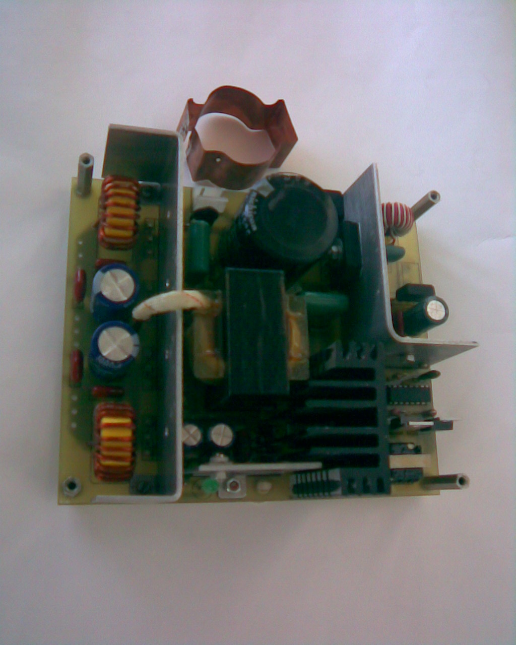

    Я делал ИБП на полевиках по схеме Левши. Несколько дней назад испытывал его с разными выходными трансформаторами. Почитай инфо про это на его портале. Может каша в голове прояснится.
  13. #3772
    03.02.2010
    Россия Таганрог
    448
    Я там был, но я как-то его до ума не довёл , выше я уже описывал почему.

    Там куча модификаций и улучшений есть. У меня все работает без проблем с Холтоном в нагрузке. Это факт.

    Факт, что афтар изначально выложил кривую схему, в упор не замечая этой явной кривизны, и даже пытаясь буянить, будто никай кривизны там и нет вовсе (убойный аргумент колхозных умельцев "ведь оно работает!"), что о его понятиях по сабжу говорит оч. однозначно.

    Я ошибочно вложил старую версию платы, а фото от более новой модификации. Именно она и работает сейчас у меня. Я прикладываю исправленный архив и модификацию менее мощного ИБП, которую я делал для ТДАшки

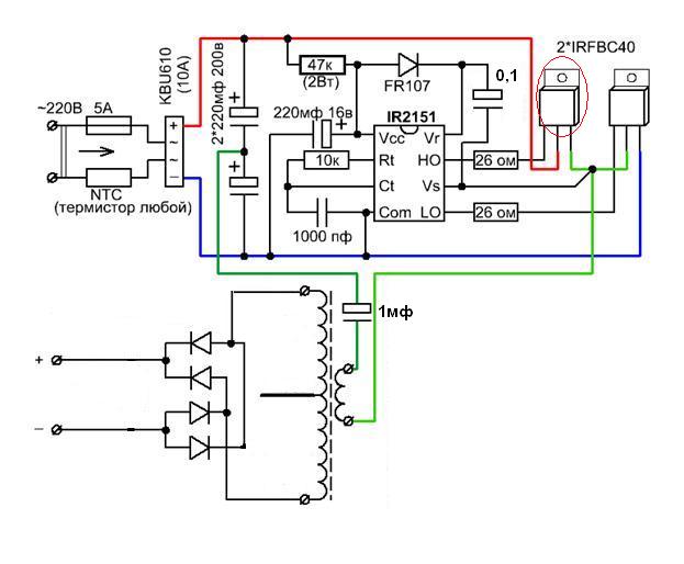

    Идея! Re: Импульсные источники питания и преобразователи.
    Доброе время суток!
    нужна помощьпо импульсном бп, собрал простой импульсник на ир2153, схема каторого ниже.
    вот столкнулся с такмими проблемами:
    1 греется транзистор каторый обведен на схеме, при включении бп без нагрузки на протяжении 5 минут он становится заметнее теплее нежели второй.
    2 греется очь сильно резистор в питание драйвера очь сильно, при работе более одной минуты на холостом ходу он начинает ванять и чернеть.
    3 при измерении напряжения на вторичных обмотках после выпрямительного моста замечяется такая ситуация когда меняеш щупы тестера получается разное напряжение с одной обмотки
    Трансформатор использовал из комповского бп, первичьная обмотка 42 витка проводом 0,5 и две вторичные двойным проводом 0,7
    из приборов имеется только тестер
  21. #3780
    20.10.2009
    Калуга
    247
    Конденсатор от средней точки до обмотки трансформатора какой стоит. Электролиту там делать нечего.
    Конденсатор 0,1мкФ желательно поставить тоже не электролитический, а керамику. Да и емкость лучше увеличить.
    Диод FR107 лучше поменять на что нибудь по быстрее.
    Ну и как вариант запитать микросхему пока от источника постоянного напряжения 12в и померять ток потребления, норма 5-6мА.
    Ну и фото платы не помешало бы.
    В качестве выходного выпрямителя какие диоды?
    А правильно ли сфазирована вторичная обмотка? Попробуйте отключить пока вторичную обмотку и без нее посмотреть нагрев. Но только после того как поменяете конденсатор от средней точки до обмотки трансформатора (это обязательно)
