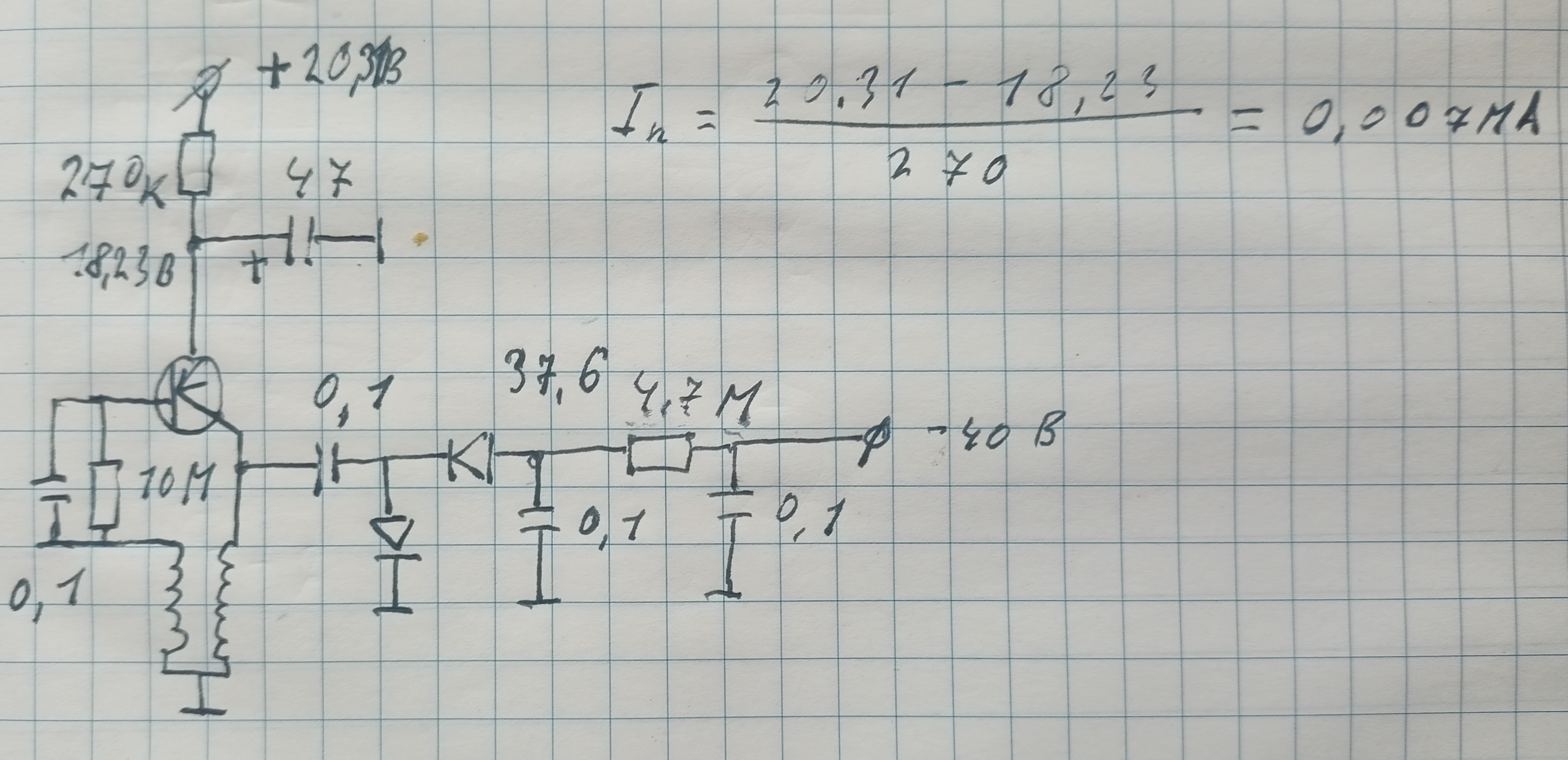

    Хочу поделиться с интересующимися довольно своеобразным схемным решением преобразователя импеданса студийного конденсаторного микрофона. Схема с успехом прошла испытания в десятках студий (любительских и профессиональных). Интересно ваше мнение, пожелания, критика основанная на реальных измерениях или эмуляции.
    Идея (кстати родилась в Ташкенте) простая - два повторителя с раздельным питанием от резисторов источника фантома 48V звуковой карты + ПОС "слежения" с выхода усилителя в цепь питания первого каскада посредством двух конденсаторов.
    Более полугода шло активное обсуждение этой идеи на другой площадке - где тема называлась "В помощь Самоделкину. "Нерадивый" конденсаторный микрофон зазвучит лучше!", её нетрудно найти в инете. Немало повторивших эту схему, тестов-сравнений, восторженных отзывов, здоровой критики и, куда без них - группа "вечно критикующих но не практикующих". Недавно вышел ролик, где эту схему тестирует один из увлечённых микрофонной тематикой. Естественно не "доктор акустических наук" но треки для сравнения любезно представил за что ему огромная благодарность.
    https://www.youtube.com/watch?v=o6fv...ature=youtu.be
    Схема -
    Полевой транзистор можно выбрать из широкого списка маломощных - K30, 5457,305, 202, 5485 и т.п. Простая настройка - подбор R8 для установки на выходе "3" (он же третий контакт XLR разъёма) постоянного напряжения в пределах 20-21V.
    Дроссели - ферритовые бусинки. Хотя можно и без них. Возбуждение схемы на ВЧ не замечалось.

    Цитата Сообщение от Павлунчик Посмотреть сообщение
    напряжение стабилизации после полевика 22V
    А почему все так уперлись в стабилизацию подаваемого на генератор напряжения? Можно ведь подавать на него что есть.
    А нужное напряжение настраивать уже по выходу:
  5. #3724
    Аватар для Павлунчик
    05.03.2012
    Ташкент
    1,582
    По умолчанию Re: Доработка бюджетного студийного конденсаторного микрофона или нестандартное схемное решение для стандарта фантома 48V, 6.8 кОм/6.8 кОм.
    В схеме которую Вы показали тоже "уперлись в стабилизацию подаваемого на генератор напряжения"

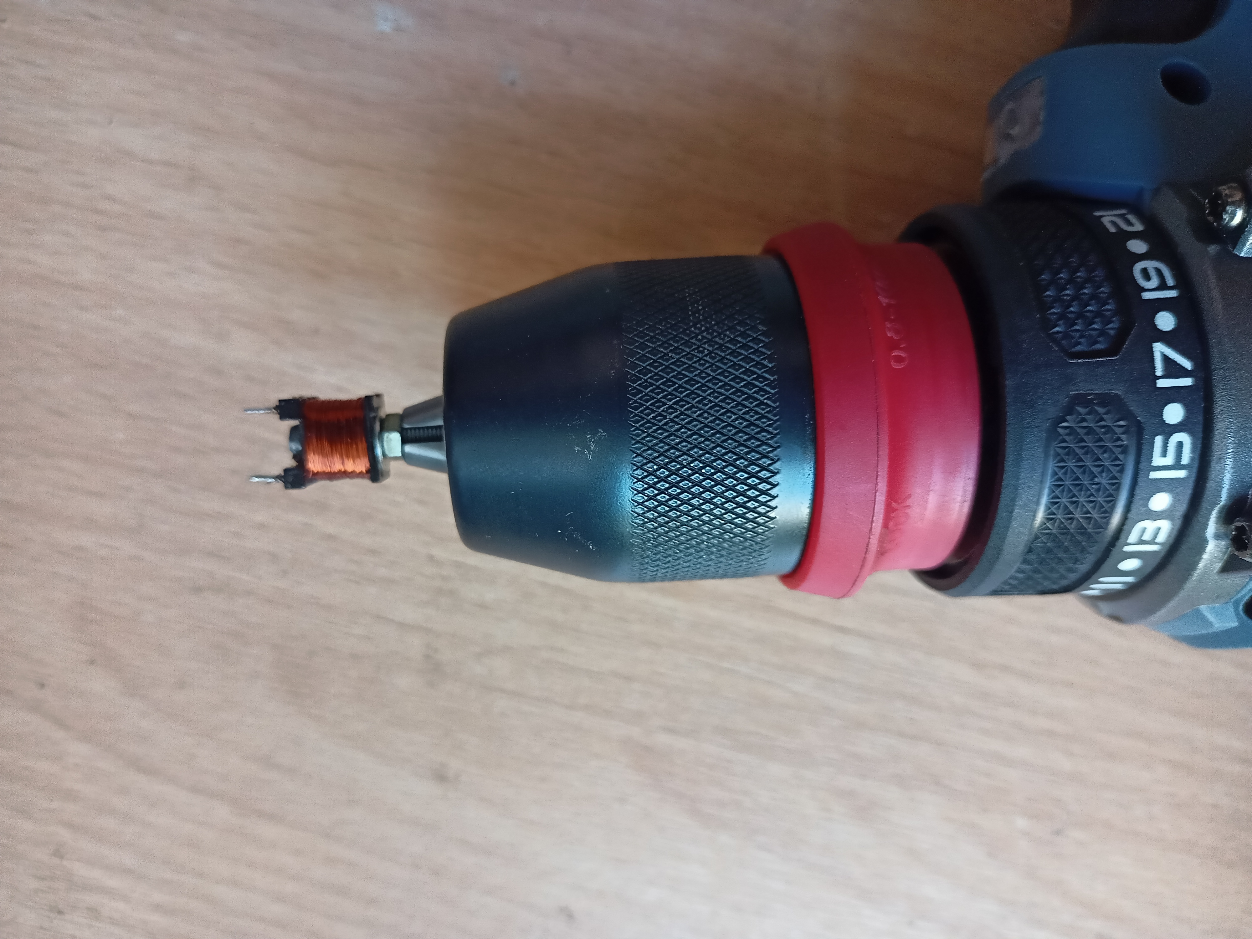

    Цитата Сообщение от real64 Посмотреть сообщение
    успешно применяю с Ш- образными сердечниками
    https://aliexpress.ru/item/100500325...00024874461099
    Кстати такой трансформатор влет наматывается проводом 0,08 - 0.1 в течение 5 минут с помощью шуруповерта (дрели)

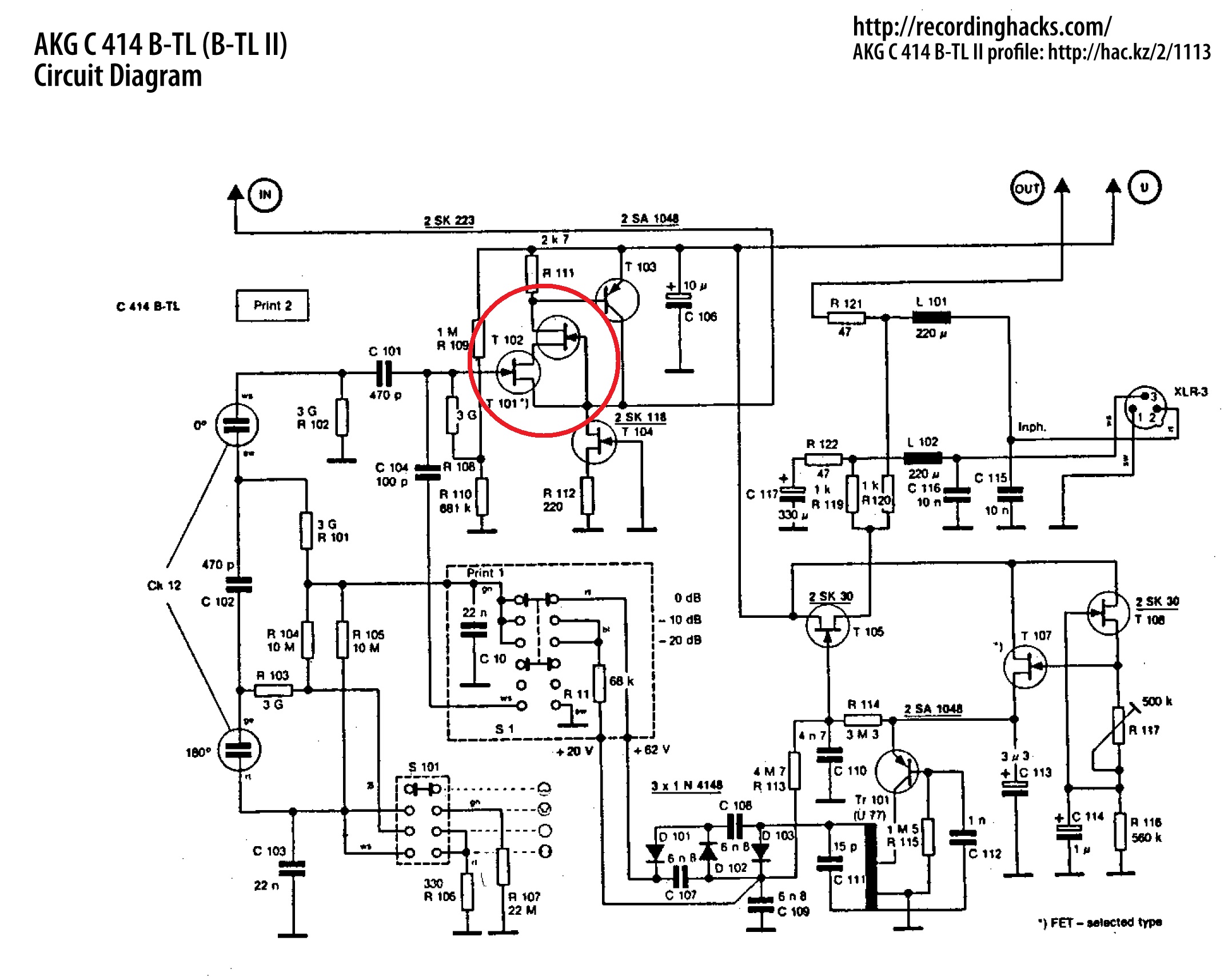

  10. #3729
    03.12.2009
    809
    Расшифруйте для меня и моих читателей Ваш ответ.
    В сообщении #3716 вы за каким-то приводите цитату
    По Вашей логике если кто-то начнет новую тему и все наработки этой заявит своими, они будут его идеями ? Бред. Посему смотрим с момента первой публикации. Т.е. 2018 год. За два года до вашей темы. И ничего с этим не поделать.
    из моего #3709, написанному по поводу Шиклаи, и никаким боком не относящуюся к Каскоду, за которой следует рисунок с выделенным каскодом.
    Когда кто-то в доказательство своих позиций вырывает из контекста сообщения фразу оппонента и при этом искажается её первоначальный смысл, - меня это всегда возмущает.
    Смотрите, хорошее детское стихотворение, но вырвав из контекста фразу, что получаем?
    " Вдруг из маминой из спальни, Кривоногий и хромой, Выбегает "
    Вот в теме "Ваша" "стабилизация режимов всей схемы" с ИТ по питанию на доп. полевике.
    Совсем нет. Каскод стабилизирует режим только нижнего полевика, устраняя эффект Миллера, при этом уменьшается входная емкость.

  20. #3739
    03.12.2009
    809
    У всех в мире "просадка на пару вольт минимум". Никто не жалуется.
    Зачем гирлянду? Можно взять 22V отсюда - https://forum.vegalab.ru/showthread....=1#post3249532
    Будет Вам Ваша "стабилизация режимов всей схемы".
    Меня полностью устраивает собранная и великолепно работающая схемаНажмите на изображение для увеличения.
    с преобразователем Нажмите на изображение для увеличения.
  21. #3740
    05.03.2012
    Ташкент
    1,582
    Цитата Сообщение от gribov Посмотреть сообщение
    попробую новую схему
    Испытал полевик с большей отсечкой, -2.9V (j112) с подстроечником 2МОм.
    R3 уменьшил до 7.5МОм. Так стабилизатор регулируется от 17V и выше.
    При установке на выходе стабилизатора 23V - напряжение на выходе преобразователя минус 50V после удвоителя (напряжение от БП поступало через резистор 12 кОм). J112 с большей отсечкой позволил измерять выходное напряжение преобразователя обычным мультиметром с входным сопротивлением 10МОм ещё точнее. Общий температурный дрейф стабилизатор+генератор около 25мВ на градус. В стандартном разбросе фантома 48+-4V напряжение на выходе преобразователя изменяется + 0.26V до - 0.12V. На китайском фантоме 37V до - 0.65V.
    Катушка та самая экранированная 10000 мкГн с Али, с добавкой 6 витков в обратную связь. Ток потребления генератора во всём диапазоне фантома 52-44-(+китайские 37) около 20мкА.
    ---------- Сообщение добавлено 28.07.2024 в 02:06 ---------- Предыдущее сообщение было 27.07.2024 в 17:35 ----------
    работающая схема
    Шоб поменьше мучений -
