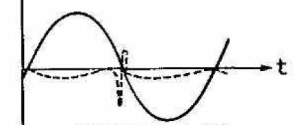

    Ниже картинка, выходной ток и пунктиром наложены те самые переключательные искажения, в масштабе есс-но. (По ходу хорошо видна некомплементарность плеч).
    Это же и есть наша условная сумма. Берите от нее половинки - токи шин, и хоть что-то скомпенсируйте.

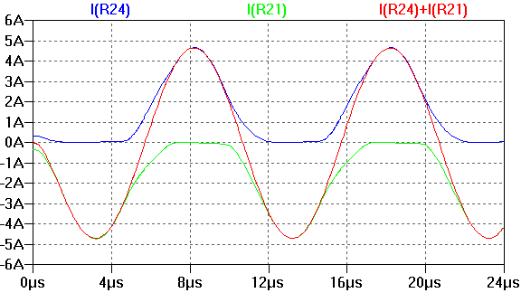

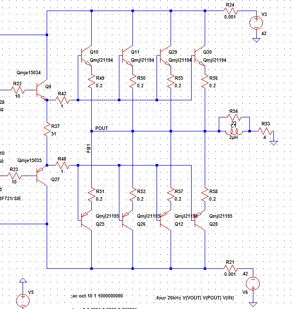

    Неужели так трудно подумать над тем - почему то что я говорю верно? Надеюсь LTSpice вы поверите, если нет - я умываю руки .
    R21 и R24 это дорожки питания. Красный график это сумма токов через плюс и минус питания (вверху графика подписано что есть что). Частота 100кГц.
    Искажения тока одного плеча - Total Harmonic Distortion: 27.280142%
    Искажения суммы токов обоих плеч - Total Harmonic Distortion: 0.089055%
    Поэтому если мы добьёмся одинакового магнитного поля от плюсовой и минусовой дорожки питания, исходящего практически из одного и того же места, это поле будет иметь в сотни раз меньше искажений. В тоже время по отдельности для + и - шин питания это поле имеет искажения около 50-30% (немного зависит от тока покоя ВК и частоты сигнала).

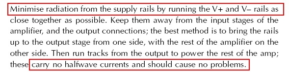

    Даже Дуглас Селф счел возможным прямо написать что у него нет конкретных рецептов как с ними бороться.
    Читайте внимательней . Eсли не понятно, я могу перевести. Это с 398 страницы, Rail induction distortion - The best approach is :

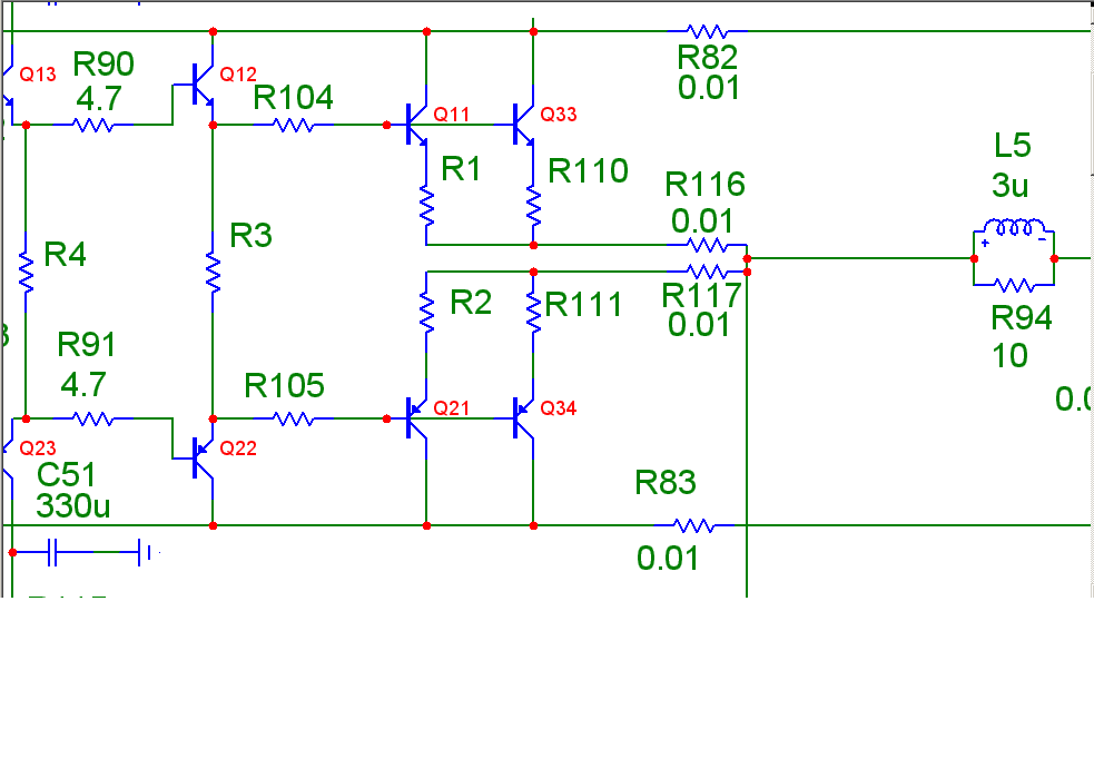

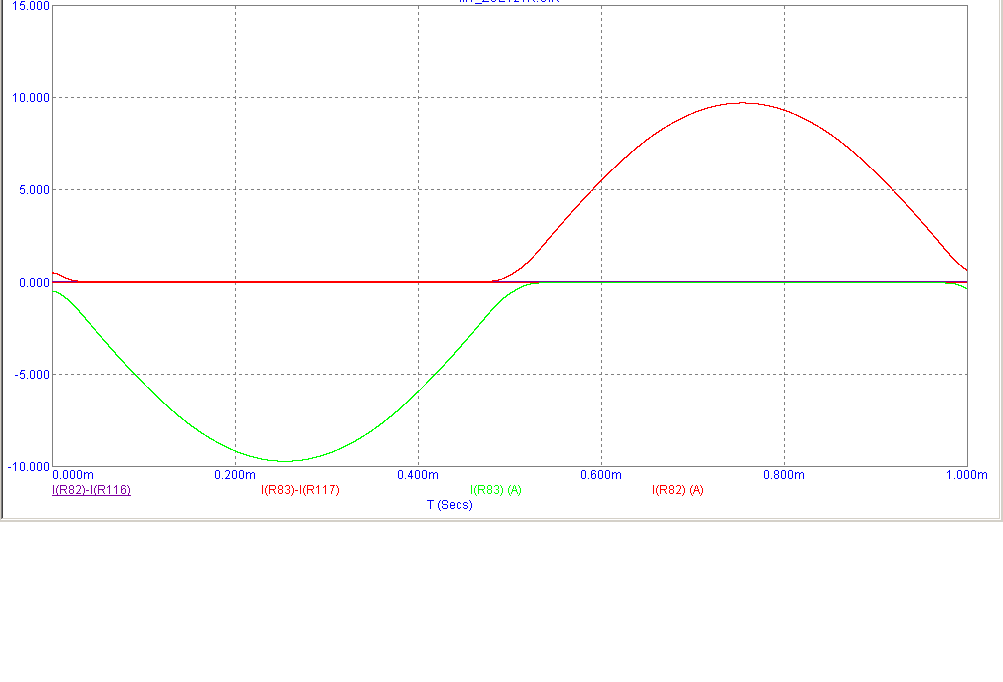

    Вот как мне представляется, что имел ввиду Vidalgo, см. рисунок.
    Если всё же сделать земля, +, -, земля, то вообще получим ноль
    А если без земли, то почти тоже что и через выход (землю).
