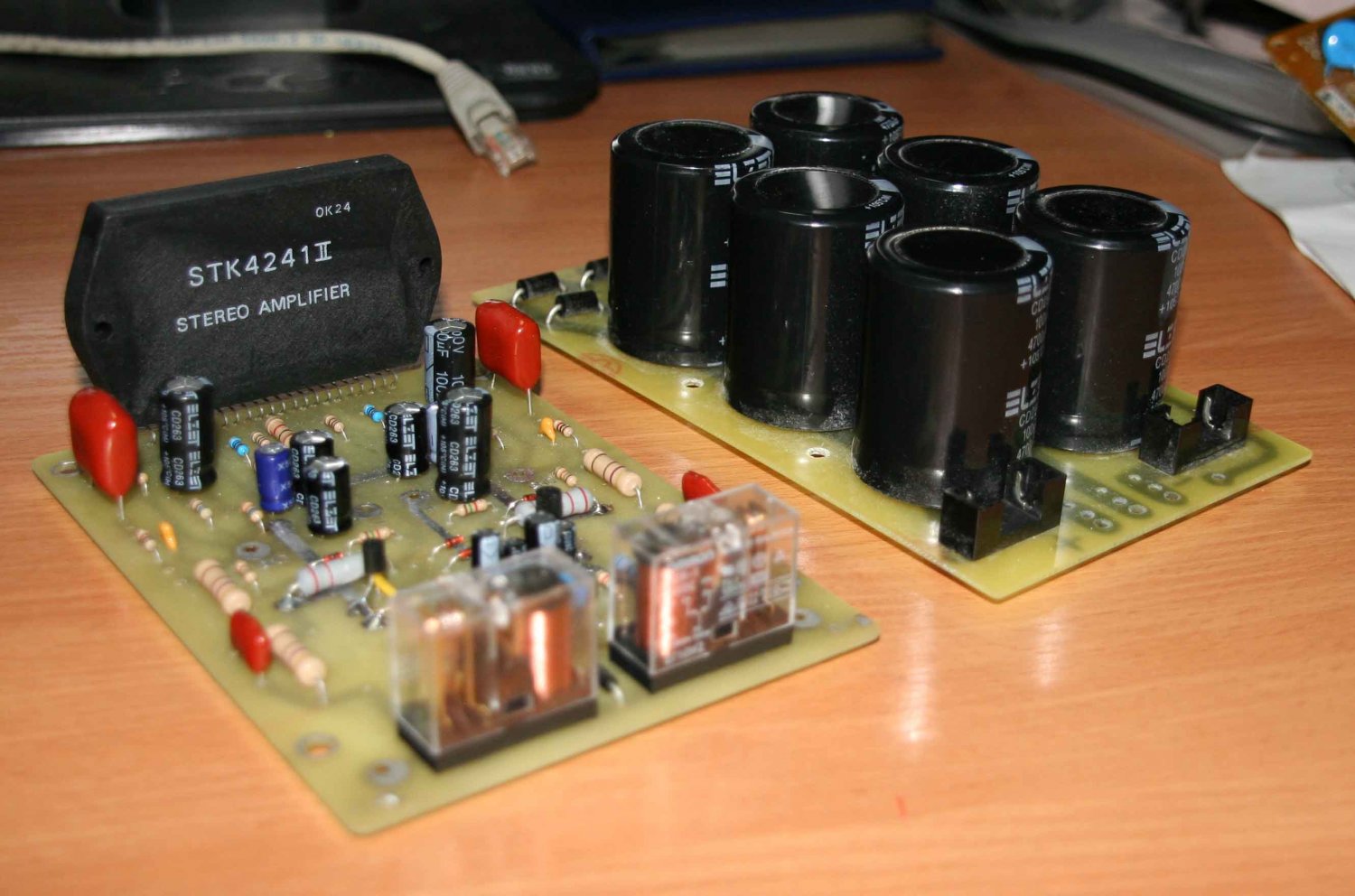

    Интересно-интересно! Значит в моем случае усилитель на STK-4241 (согласно крайним веяниям некоторых "гуру" от хи-фи) должен был уже давно по-хрипеть, по-пердеть, по-хрюкать и навернуться? Да еще и с АС с сопротивлением 4 Ома (а в некоторых случаях до 3 Ом)? Да еще и с громкостью выше 25 %? А почему не сгорел?
    Надо добавить, что работает он уже почти с десяток годков. И описанные эффекты (пердеж, храп и хрюк) никак не проявились до сей поры. Может я не верно собрал чего нить? Может защиту зря прикрутил? А ну-ка - проверьте схемку, пожалуйста! А то как-то стыдно - "у всех пердит, хрюкает и храпит", а у меня нет!

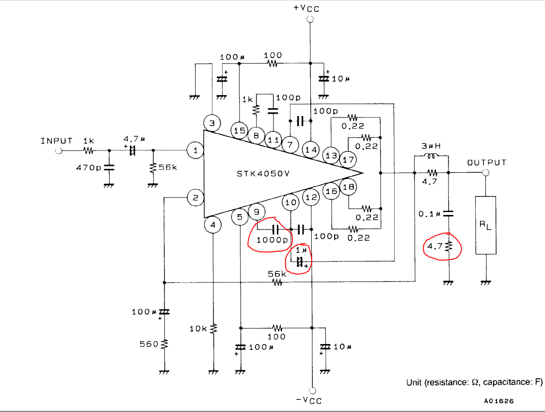

    В общем запустил усилок, работает, но есть некоторые проблемы.
    В общем имеется какой то возбуд. Усилитель не быстро, но верно нагревается.
    Плюс, на совсем даже низкой громкости, ощутимо греются резисторы 4.7 Ом в RC фильтрах.
    полез изучать досконально плату, на предмет шунтирующих кондеров, и заметил некоторые отличия от схемы даташита.
    Во первых все керамические кондеры стоят 150р. А в даташите один из них 1нФ. Более того, вообще отсутствует конденсатор
    1мкф между 7 и 10 ногами микры. Там просто на плате этой дороги нет! Прилагаю схему, с отмечеными спорными элементами.
    Ах да, еще есть легкое шипение в динамиках. Не фон, а именно шипение. Как при сильно задранном КУ. Может снизить?
    Например воткнуть вместо 56кОм 30кОм? Это не повлияет на работоспособность схемы? Судя по прослушке, усиление УМЗЧ
    сейчас избыточно.
    Что думаете, мужики? Ставить кондеры по даташиту и пробовать опять?
    Блин, но как он в автобусе работал со 150р вместо 1000р, и отсутствующим вообще в схеме 1мкф между 7 и 10 выводами микры?
    ---------- Сообщение добавлено 01:09 ---------- Предыдущее сообщение было 00:05 ----------
    Может там он работал при более низкой напруге, и того что есть хватало? Кто знает?
    ---------- Сообщение добавлено 01:40 ---------- Предыдущее сообщение было 01:09 ----------
    Неужто нет никого в этой теме, кто на 4050 и ей подобных, собаку сьел?
    Выручайте! Как гарантированно подавить возбуд?

  9. #3708
    19.03.2014
    Красноярск
    651
    но момент входа в клиппинг лучше наблюдать по осциллографу
    Я подцеплю АС, и буду слышать что творится с сигналом. Да и рост напруги на клипе и остановится.
    если в розетке показывает 220-240В - то наверное нормально
    У меня 230В всегда кажет. Плюс минус пара вольт.
    если питание +/-55В. то ориентировочно на выходе уся будет переменки не более ~39-35В
    Блин, а что так мало то?
    Я думал там отнимается напряжение насыщения выхлопников, вольт пять и все.
    Ну просадки блока питания, разумеется. Но блин не 15-20 же вольт в плечо?! Почему так?
    ну а из-за чего конкретно сквозняки то в STK могут быть прояснилось?
    Это вы о возбуде?
    Я не изучал каждую деталь, опасаясь как бы они не свиснули окончательно.
    Просто впаял по даташиту 1000пф (там стояло 150пф), и впаял кондер 1мкф между седьмой и десятой ногами (его вообще на схеме не было).
    Все, после этого самопроизвольный разогрев прошел. Потом я еще для верности 5.6пф в ООС воткнул. Наверняка чтобы )
    Сейчас ни намека на перегрев.
    В выходные буду тестить. Не получается на неделе. Процесс это не быстрый, да и погреметь колонками придется ))
    Единственное вот шипение небольшое на выходе микрух. В обоих каналах одинаково. Х.з. это норма или не так чего.
    Но я никаких причин, кроме как в самих микрах, не вижу. Видимо это конструктивная особенность 4050V.
    Последний раз редактировалось Konkere; 14.12.2017 в 00:17.
