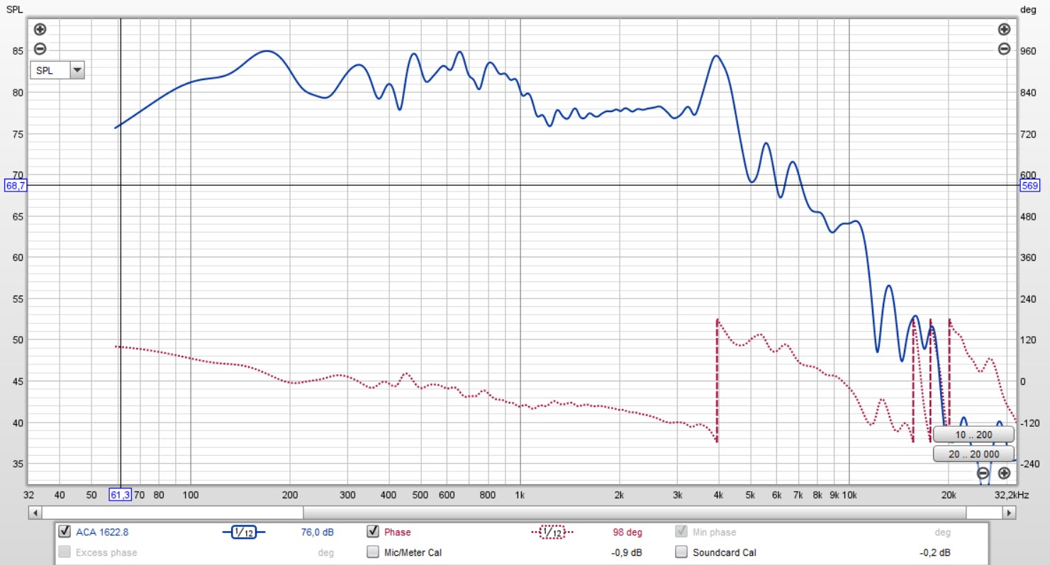

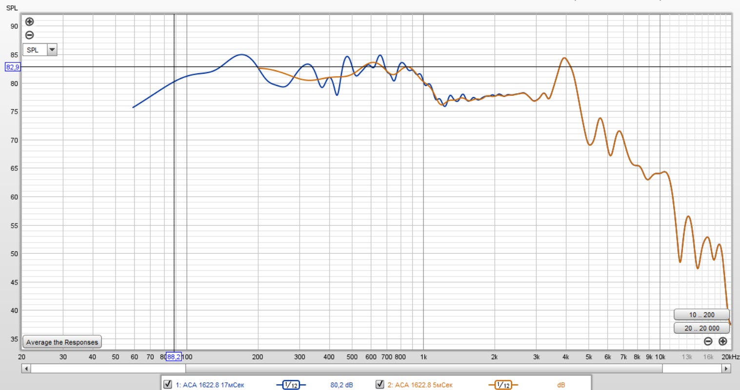

    Там реально не горб на СЧ, там ступенька в 5дБ провала выше 1кгц положенная на бафлстеп.
    Мои измерения B1622
    4-х слойная катушка и странности самого диффузора не оставляет ему шансов кроме как на НЧ в трехполоску. Либо сильнейшую коррекцию и как результат весьма специфическое звучание.
    Без фильтра динамик звучит крайне странно, как буд-то уже обрезан чем-то кривым.

    Это 8 или 4 Ома?

    Это 8 или 4 Ома?
    Импеданс вообще лучше не смотреть - индуктивность улетает в космос.
    Для нагляности в разными другими динамиками..
