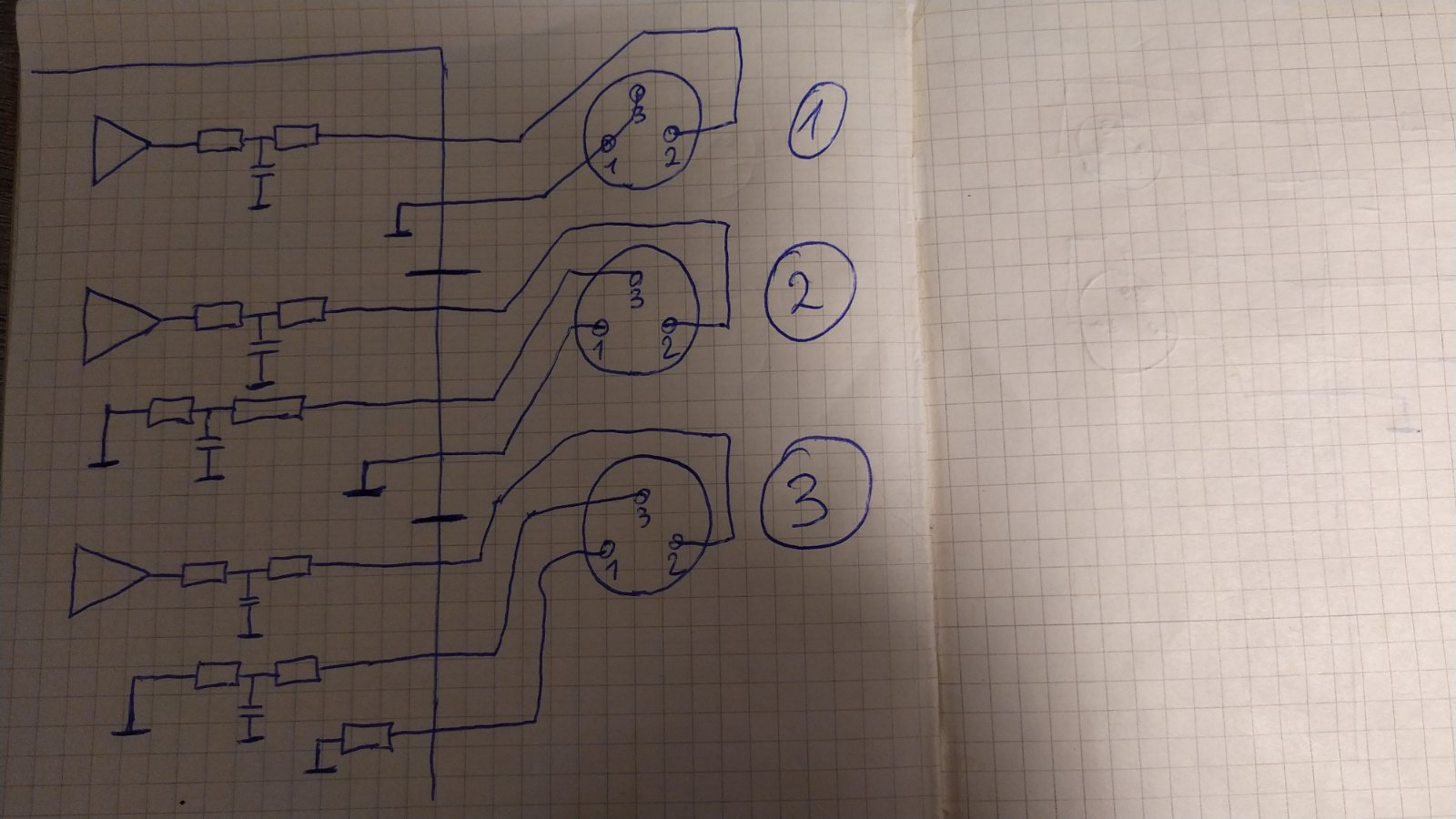

    У собственно усилителя в таком случае должен быть только симметричный вход, и подключение к несимметричному источнику надо делать переходным кабелем "небаланс-баланс"

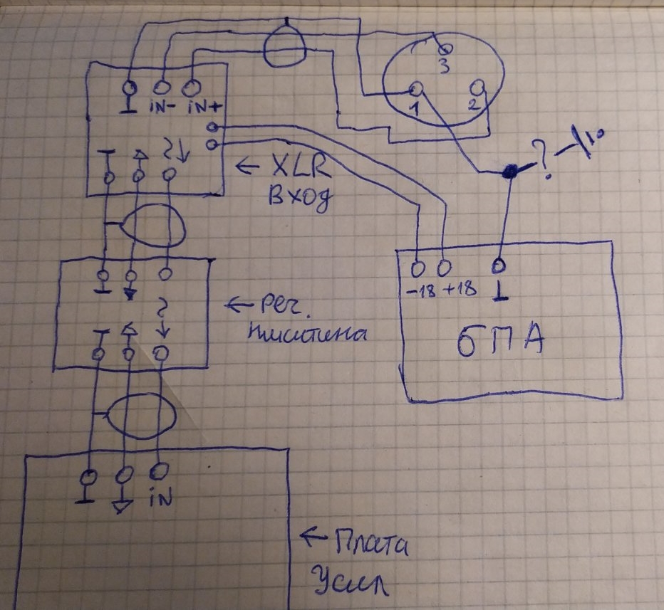

    Подскажите так как правильно подключится к симметричному входу в данном случае? я нарисовал схему со стороны первоисточника. Вариант 1 у меня сейчас работает, но мне кажется вариант 2 и 3 были бы более правильными.

    К корпусной "мекке" платы лучше все-таки подключить толстым эмальпроводом, там около выходных гребенок есть соответствующая точка припайки. От "питающего" общего провода входного узла симметричного приемника тоже толстый провод на мекку, как и первый вывод ХLR разьема, сигнальную землю для входного узла взять с платы усилителя. Больше никаких связей с землями делать не стоит во избежание земляных петель.
    У меня вот так сделано. Поясню немного картинку если не всё понятно. До плат усилителей стоит СИМ приёмник, потом РГ Никитина.
    Не сигнальные земли плат соединяются с точкой соединения всех земель через толстую оплётку в которой идут сигнальные провода(сигнальная земля и сигнальный провод)... Оплётка соединяется с заливкой земляной шины на платах усилителей, платах РГ и Сим входа не соединяясь с сигнальной землёй. Что в этой схеме нужно изменить?. Центральная мекка сейчас отключена от корпуса (была подключена) это ни на что не повлияло. Может ее не напрямую а через резистор соединить с корпусом?
    3 — менее, 2 — намного более.
    я тоже так думал. Меня вот это сбило https://forum.vegalab.ru/showthread....=1#post2713356
    Правильный вариант 2. Он универсальный, будет корректно работать с любым симметричным входом, а не только высокоомным, как у меня.
    Резистор категорически не нужен. Наоборот, заземлять на корпус надо именно поближе к 1 ногам входных разьемов, по этой причине входы желательно располагать поближе друг к другу.

    А что можно придумать, если в первоисточнике левый и правый каналы сделаны на двух отдельных моноплатах со своим питанием,а между собой их земли не соединяются? Я пробовал подключать как на варианте 2 вообще без земли, только сигнальный +- но при включении/выключении бытовой техники в квартире слышны щелчки. Наверное XLR приемник в этом случае не полностью давит синфазную помеху между устройствами.
    А что можно придумать, если в первоисточнике левый и правый каналы сделаны на двух отдельных моноплатах со своими источниками питания?Между собой их земли не соединяются. Я пробовал подключать как на варианте 2 только без 1 клеммы вообще, только сигнальный + и - . Оно хорошо работает, но при включении/выключении бытовой техники в квартире слышны щелчки. Наверное XLR приемник в этом случае не давит полностью синфазную помеху между устройствами. Или прийдется всё таки в первоисточнике соединить земли каналов между собой и с корпусом и сделать интерфейс правильно?
    Если источники не соединены, то я бы не соединял их земли, и к корпусу не подключал. От заземления корпуса плюсы менее осязаемые (более теоретические), чем от правильного баланса.
    И вообще, сделал бы 2 моноблока, перенёс источники в корпус к усилителям и запитал каждую пару источник-усь от 1 бп, избавившись от межблоков и любых возможных проблем с землями
    В этом случае первые ноги XLR подсоединяются к землям моноканалов (моноплат). Корпус устройства при этом, если аналоговые части хорошо экранированы, можно вообще не подключать или подключить через емкости/RC цепочки к землям моноканалов.
    Ну если есть выбор между этими вариантами(т.е. имеется возможность залезть в источник с паяльником), то правильнее всего было бы поставить в источнике полный дифамп типа OPA1632, LME49724 или THS4131 с принятием мер по буферизации его выхода, возможно более точному выравниванию выходных импедансов и защите от синфазной помехи с выхода.
