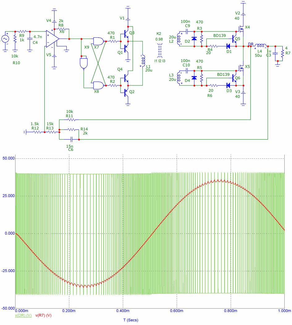

    Отвлеку вас немножко.
    Ту схему которые раньше выкладывал с управлением затворами полевиков упр-трансом ,класс-д в косом мосте с двумя полевиками на каждом плече.То вот, мне этот усь не понравился так как на каждое плече надо по дросселю Большой индуктивностью да и шоттки на 30ампер сильно греються,да и управление сложное.Вобщем решил забросить его.
    Решил взять сырую схему из первого поста ,в схеме самосциляция и по этому генераторам потребуеться большая частота 2МГц и выше чтоб протощить через генератор 200кГц самосциляций.
    В микрокапе собрал схему не много по другому.Уже печать по тихоньку развожу ,начинаю с силовой части.
    В этой схеме нет самосциляций, усь работает на тойже частоте что и частота генераторов
    Не терпиться эту схемку проверить,думаю будет работать.

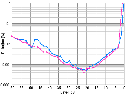

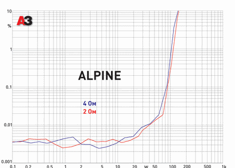

    полный комплект для автоусилителя стерео, включая блок питания.
    Короч, завязываю с этой темой, надоело. Да и всем наверно уже мозг запарил. К окончанию резюмирую:
    померить лучше не получилось. О дБ- около 90 Вт. Не тянет блок питания.

    Схема ниже будет работать ?
Название:	CLASS-D TRANS 2.jpg
    Файл выкладывай.
    Нет, так как трансформатор работает в НЧ диапазоне.
    Последний раз редактировалось korolkov24; 31.03.2015 в 17:16.

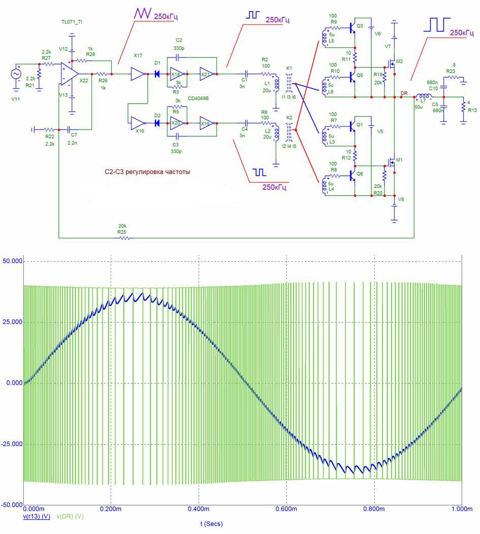

    Ясно. Но странно так как пуш-пул на CD4011 с выхода моста вроде не должно быть НЧ.Ладно раз так тогда пробую пост 3663.
    Или эту схему точто ниже.Я собирал на логиках и на генераторе но было все на проводках. Попробою еще эту собрать так как она проста и зато 100% нет НЧ диапазона в упр-трансах. Две TL494 или на замену две SG3525 межсобой синхронизирую.Всего в схеме три микросхемы 2XTL494 и одну TL074.
    Такто много вариантов есть этой схемы, но везде требуються логоки которых у меня нет, только есть куча 74ас00 но они на 5вольт и повторители не прокачают.
    Перед дросселем тоже, как бы нет НЧ, а оно всё же есть.
