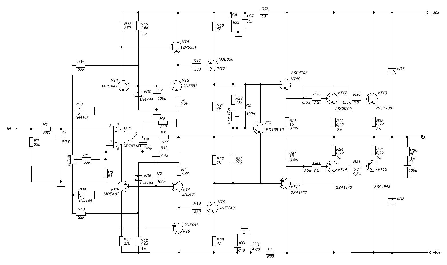

    Собрал немецкий усилитель - очень достойный аппарат, высокий уровень детализации, приличный объем звучания, так называемая сцена - в общем, грамотный усь, по качеству (на мой слух) явно лучше Шушурина и Стоунколда. Рекомендую.
    Выкладываю несколько измененную схему и ПП https://forum.vegalab.ru/showpost.ph...&postcount=150 , практика повторения усилителя показала, что AD797AN капризные ОУ, вместо них лучше использовать ОРА134, получается очень стабильный результат, без необходимости подстройки "0" на выходе усилителя. Добавлен вариант усилителя с раздельным питанием УН и ВК, предложенный vadim65 https://forum.vegalab.ru/showpost.ph...&postcount=215 Рекомендуемый предварительный усилитель и темброблок Матюшкина https://forum.vegalab.ru/showthread....=1#post1008903

    Немецкий УМЗЧ.lay2.zipПопытался разместить на ПП блок питания(включая УН)по аналогии с УМЗЧ Зуева последней версии.100-ваттный вариант.Хотелось бы услышать немного конструктивной критики.
  5. #3644
    Частый гость Аватар для Palych73
    19.08.2015
    321
    По умолчанию Re: Качественный немецкий усилитель
    R41,44 С31,34 "концы висят в воздухе". Для деталей, которые припаиваются к полигонам рисуйте
    термалпады, припаять может и припаяете, но выпаивать замучаетесь. Не очень понятно к чему
    будет подсоединен входной земляной полигон. Шунты выпр. диодов обоими концами на земле.

    Размещение VD11, VD12 не соответствует схеме.

    Немецкий УМЗЧ.lay2.zipC 31.34 R 41.44 посадил на землю VD11.12 исправил согласно схемы. ООС-О1 соединить витой парой 0.35 мм2 соответствующими контактами OUT O1-O3

    От диодов VD13,17 к конд. C27,32 дорожки нарисовали, а зазор между верхней землей не выставили.
    Тоже самое во-втором плече.
    Термалпады зря не нарисовали, придется что нибудь выпаять - детали будут "закипать".

    Объясню: при пропадании контакта движка установится максимальный ток покоя далее понятно
    Ровно наооборот . Транзистор полностью откроется соединив базы предвыходных почти напрямую и выходные закроются . Так что резистор стоит правильно.

    2008г, этой схемы в помине нет, а резистор был включен в переход Б-К, сейчас все правильно.

    питание с нагрузкой +36-36.8 столкнулся с проблемой не поднимается ток покоя выше р 0,22 ома ток 0,3-0.4мв на входе 0 на выходе 20мвольт играет чисто без искажений на стабилитронах +15 -15

    какое падение напряжения на резисторах R15/R18 для начала, нумерация - схема самая первая в стартопе.
    Так какое напряжение?
    ---------- Сообщение добавлено 23.16 ---------- Предыдущее сообщение было 23.12 ----------
    попробуйте аккуратно уменьшить Р21

ID:	253749по питанию 37 после них 36
    ---------- Сообщение добавлено 01.22 ---------- Предыдущее сообщение было 01.16 ----------
    чтот много уменьшил стали дымить vt8 vt7 а я раньше повышал толко оно не р21 а р 24 и в схеме с +плече

    нагрузку отключи, прозванивай все в схеме,
    Цитата Сообщение от Васили Посмотреть сообщение
    ток 0,3-0.4мв
    может всетаки не мв а В, тогда ток покоя нужно уменьшать, увеличивай Р21.

    всё получилось плечи разные нужно было именно уменьшать
    ---------- Сообщение добавлено 01.39 ---------- Предыдущее сообщение было 01.36 ----------
    на сопротивление стали ощутимо горячие на 360 ом на 470 ом были холодные

    Ну вот теперь предметно. Движок Р24 перемещаешь вниз по схеме, резисторы Р21/22 не трогаешь, меряешь относительно корпуса на базах и на эммитерах ВТ10/11

    чёт запарился сколько должно быть мили вольт на эмиттерах если р 020 а питание 37 в

    Если резисторы по 0,2 Ом то на нем должно падать 0,020 Вольта или 22мВ
