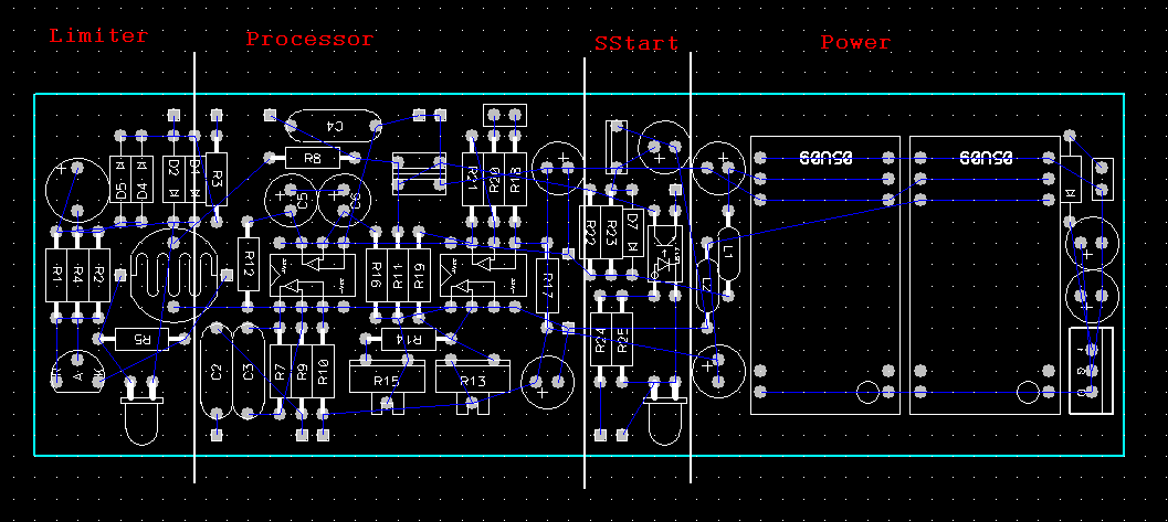

    Стараюсь Вот такой черновой вариант компоновки подойдет (без SMD)? Топология выдержана по схеме, выложенной ранее.

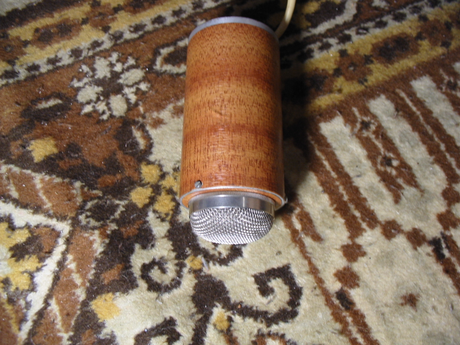

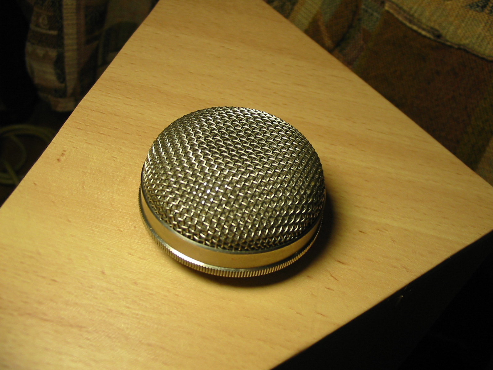

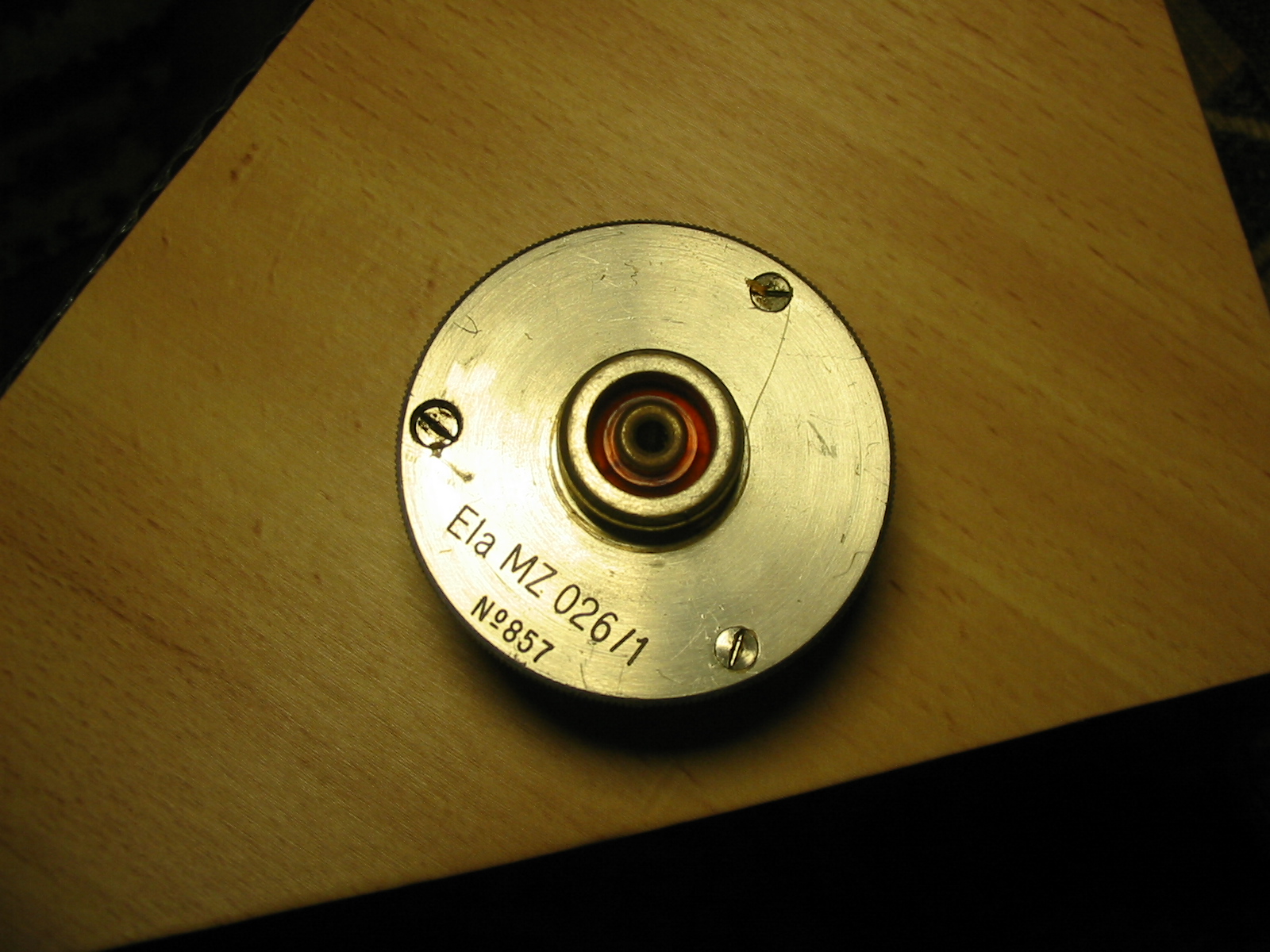

    Вот такой у меня микрофон. Какая у него АЧХ-можно только догадываться.
ID:	142714   Нажмите на изображение для увеличения.
ID:	142715   Нажмите на изображение для увеличения.
    На каком принципе (электродинамический, конденсаторный, электретный)?

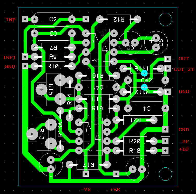

    2T - тут нет еще. А точно надо? Насчет сдвоенных ОУ - просьба одного из участников этой ветки. Могу и на 4х-ОУ компоновать. Что актуальнее?
    Если хочется побыстрее - могу только процессорную часть сначала сделать.

    Конечно-же конденсаторный. Диаметр мембраны-35-40мм. Тонюсенькая металлизированная пленка. Раритет. Сороковые года, может быть-начало пятидесятых.
    Будет просто замечательно! (про 4-оу в одном корпусе - так?)

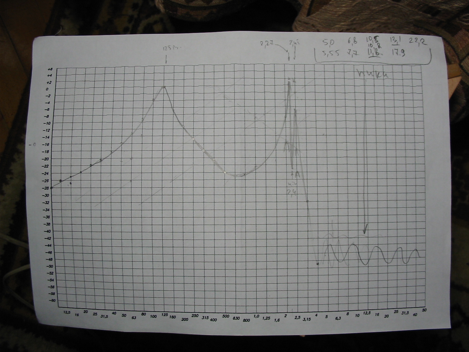

    Видимо для режектора ещё один операционник потребуется. Тогда, может быть, не надо? Установил давешний бародатчик в другой бокс. Dвн.=140мм, H=150мм. Головка 4 дюйма. На дне 120мм размятого поролона. На воздухе-около 90Гц, в боксе 120. С бародатчика три пика-резонанс головки и ещё два от ПП. Дальше, похоже, стояки. По уровню ниже 30 дБ, добротность низкая. АЧХ завтра вечером покажу.
    ---------- Добавлено в 18:59 ---------- Предыдущее сообщение в 18:38 ----------
    http://www.elektroakustika.cz/cmv3.html
    ---------- Добавлено в 19:02 ---------- Предыдущее сообщение в 18:59 ----------
    Вот такой он и был. Остался один капсюль...

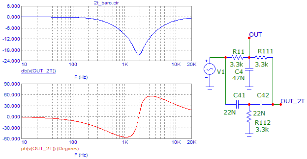

    Для paukt урезанный вариант процессора ЭБОС. 2Т-мост предусмотрен. Разберешься?

    Разберешься?
    Конечно. Большое благодарю. Но не только для меня - слишком уже!
    Ака Наиль - я таки ниж-е просил на счетверенных! Эта в прнц. тоже сгодится! (Уже от_травил. )
    Поздно добавку прочитал Сбацаю чуть позже на 4-х.

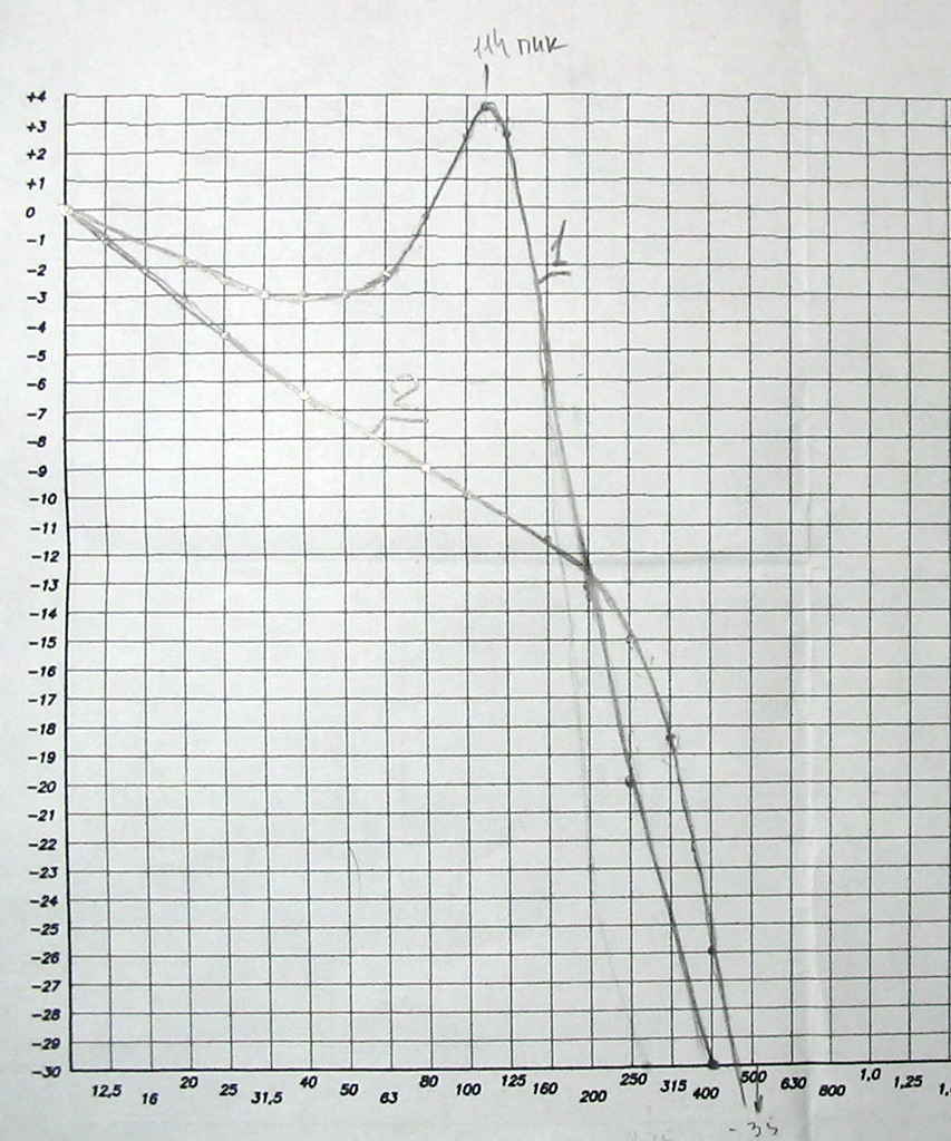

    Выкладываю обещанную АЧХ. А артефакты вверху ниже 40дБ.Нажмите на изображение для увеличения.

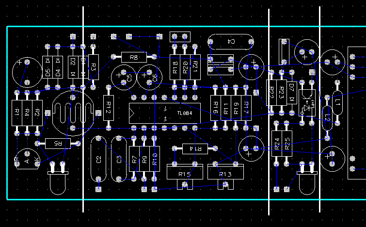

    RC-цепочка по выходу просто заменяется на 2Т-мост
    А что же будет формировать правый склон? Чем получим 6дБ/окт.?
    ---------- Добавлено в 19:40 ---------- Предыдущее сообщение в 19:37 ----------
    Лучше вторые. Входы ОУ на полевиках?
    ---------- Добавлено в 19:43 ---------- Предыдущее сообщение в 19:40 ----------
    На плате заложены TL072(или 082).

    Насчет правого склона надо подумать, так как схема самого бародатчика уже формирует линейную АЧХ выше 1КГц (прекращает дифференцирование), а это равносильно 6дБ/окт спаду в петле ЭМОС по скорости.
    ОУ можно ставить любые, у меня на макете нормально работают LM324.

    Уже и запустил. NB, снимаю шляпу! Но придется или режектор вставлять или ПП ваткой демпфировать. Даю две кривульки. 1 - R13 9кОм, R14 перемкнуто, R15 в нуле. 2 - R13 9кОм, R14 перемкнуто, R15 1,2кОм-на границе возбуждения. По вертикали-1дБ на деление.
